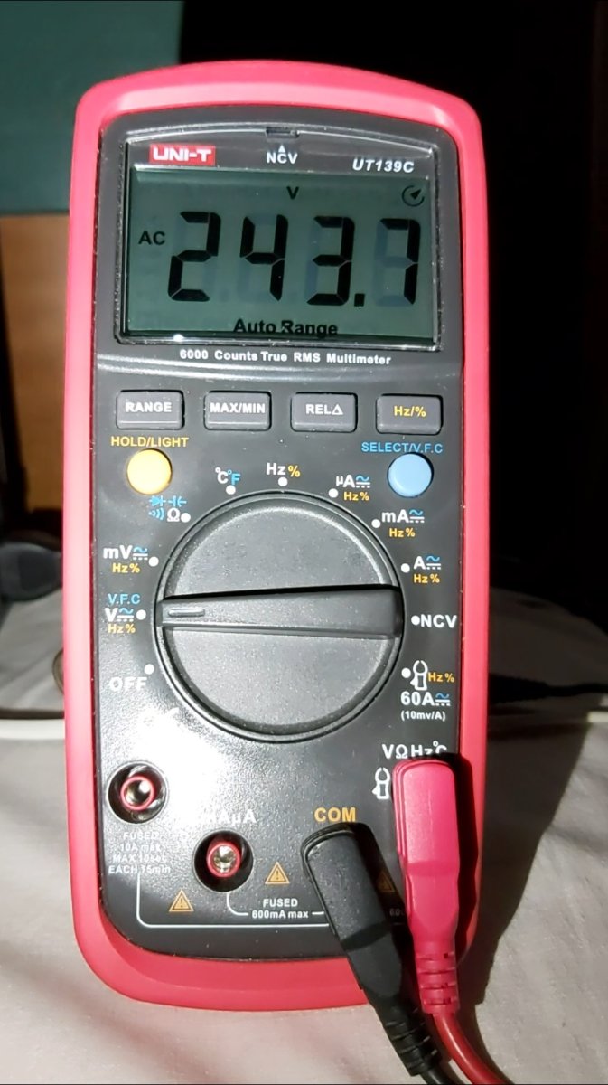

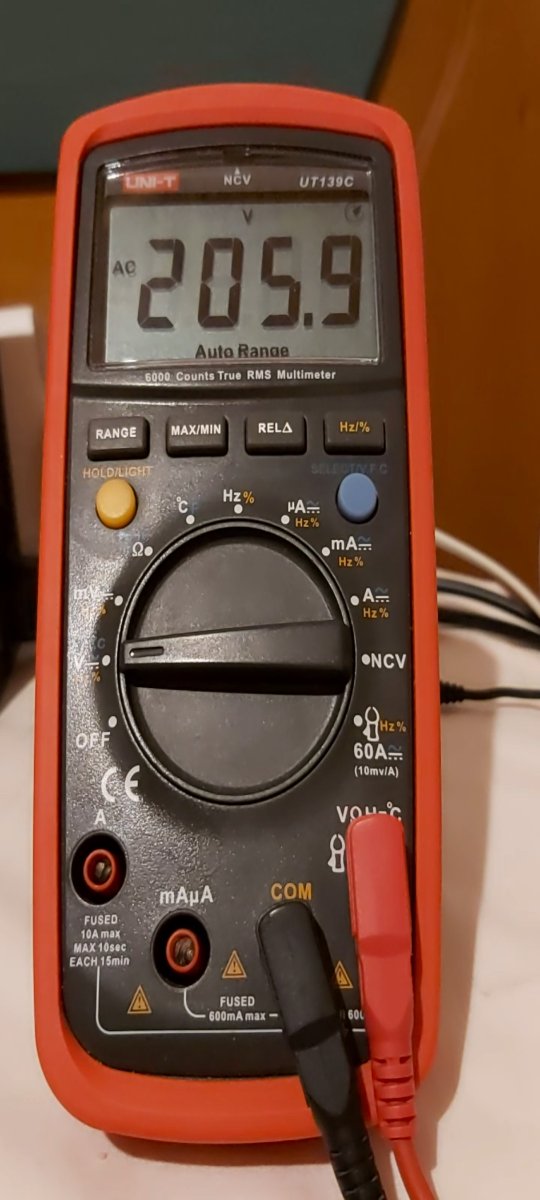

Τέρης Α. Δημοσ. 3 Αυγούστου 2021 Δημοσ. 3 Αυγούστου 2021 (επεξεργασμένο) Από περιέργεια (και επειδή μόνο το ψυγείο, οι ανεμιστήρες και το -απροστάτευτο- ρούτερ ήταν στην πρίζα) έβαλα το πολύμετρο να δω τι γίνεται με τις τάσεις κατά τις 4-5. Είμαι κάτοικος Σταυρού Αγίας Παρασκευής και η τάση υπό κανονικές συνθήκες είναι στα 238V. Σήμερα είδα σταθερά από 224-239V. Τα ''καλύτερα'' αποτελέσματα (spikes συγκεκριμένα) που είχα είναι τα παρακάτω: Επεξ/σία 3 Αυγούστου 2021 από Τέρης Α. 1

Τέρης Α. Δημοσ. 4 Αυγούστου 2021 Δημοσ. 4 Αυγούστου 2021 3 λεπτά πριν, ikorolis είπε για αυτό βάζεις πρίζες με προστασία τάσης Αν αναφέρεστε σε τέτοιες πρίζες, σίγουρα δεν προστατεύουν από πτώσεις τάσης. Σε μικρές υπερτάσεις δεν νομίζω να κάνουν κάτι. Κυρίως είναι για κεραυνούς και ίσως καμιά επαναφορά ρεύματος, από εκείνες με τα 280V. 1
