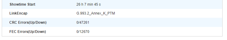

On 09/04/2022 at 14:52, SabotazNic said:
Φανταζομαι οτι δεν μπορει τα errors να προκαλουνται απο καποια συνδεδεμενη συσκευη, σωστα?
Αν δοκιμασω να αποσυνδεσω για λιγο το σταθερο?
Τελος, οσον αφορα το wifi 2.4 και 5, το wifi band steering να το αφησω on ή off? Τωρα οι συσκευες αλλαζουν αναλογα την αποδοση (πχ το s10+ που εχω)? Ειναι καλυτερο να τα διαχωρισω και να συνδεσω το κινητο στην 5αρα?
μπορει να οφειλονται σε παραλληλα σε καλωδιωση.αν εχεις voip και δεν εχεις παραλληλα τοτε δυσκολο να φταιει η συσκευη.αν η συσκευη ειναι ομως πανω σε παραλληλα τοτε ναι θα μπορουσε να φταιει. εχω αφηνω το ιδιο ssid.δεν χανεις  κατι να βγαλεις το σταθερο απλα εισαι οριακα σε margins οποτε λογικο να εχεις errors..δεν εχεις και την καλυτερη γραμμη αλλο τοσο για vdsl. γενικως για το wifi θελει δοκιμες .αν σε μια συσκευη σε αλλαζει στα 2,4 λογω οτι απομακρυνεσαι δεν ειναι κακο.αν στο κανει ομως σε κοντινες αποστασεις τοτε ισως να το κλεισεις καλυτερα το band steering.

@poulinos Τωρα που εβλεπα twitch, σε καποια φαση κολλη το stream και ανοιξα την σελιδα της cosmote και τα crc errors αυξανοντουσαν σε καθε refresh. Αυτα τα θεματα δεν τα ειχα με το προηγουμενο, απλα ειπα να δοκιμασω μηπως και κατσει καλυτερα.
Αν ασχοληθω με την εσωτερικη καλωδιωση, λες να λυθει το θεμα της χαμηλης ταχυτητας και των errors? Το καλωδιο που ερχεται απο τον κατανεμητη ειναι σιγουρα 10+ χρονων (θα το επιβεβαιωσω και σε λιγο), και αυτος που ειχε κανει τον διαχωρισμο της adsl και του τηλεφωνου για να βαλουμε ρουτερ κτλ, δεν τον εχω και πολυ εμπιστοσυνης. Συνηθως μια τετοια δουλεια, ποσο κοστιζει? (ο κατανεμητης ειναι περιπου 15 μετρα απο το σημειο του ρουτερ, και εχει ευκολη προσβαση ο τεχνικος)
