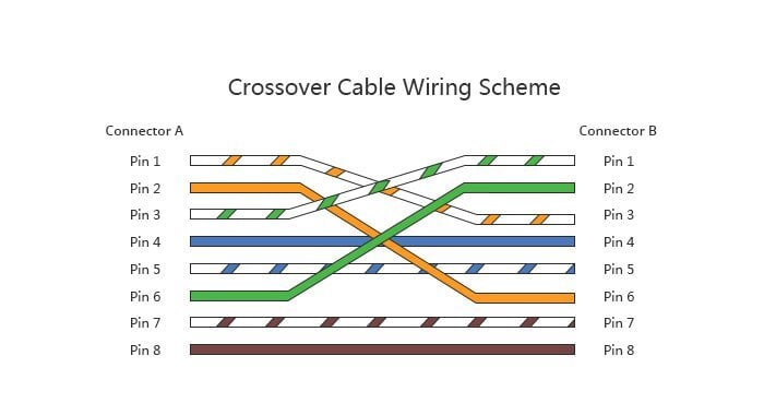

τα καλωδια παιζουν με μια συγκεκριμενη σειρα τοποθετημενα στο πριζακι .t568a ή t568b. αν δεν μπουν ετσι δεν θα παιξουν 1000 για διαφορους λογους. ειτε λογω λαθος σειρας ειτε δεν εχεις κανει την αναστροφη, ειτε δεν εχει πατησει κατι. τα χρωματα θα πρεπει να μπουν οχι ενα προς ενα με οποια σειρα θες ΑΛΛΑ συμφωνα με το t568a ή t568b ακριβως.οτι κανεις απο την μια πλευρα του καλωδιου θα κανεις και απο την αλλη.αμα τα βαλεις με τυχαια σειρα ακομα και ενα προς ενα να ειναι παλι δεν θα παιξει gigabit.
Μια ερωτηση καθος ειμαι ασχετος υπαρχει περιπτωση να ειναι αλλο πριζακι απο την μια και αλλο πριζακι απο την αλλη δλδ το ενα .t568a και το αλλο .t568b. και να δημιουργει θεμα με την ταχυτητα και να μην παιζει 200mbps?

Γιατι κατι μου λεει οτι οταν τα εβαζα τα ακροφυσια με την ιδια σειρα δεν επαιζε καθολου το ιντερνετ.. μονο αμα τα αλλαζα σειρα
αν απο την μια ειναι t568a και απο την αλλη t568b θα γινει crossed. αλλα θα γινει cross 100ari αν καποιος δεν το κανει να ειναι cross 1000ari.

6 ώρες πριν, poulinos είπε
