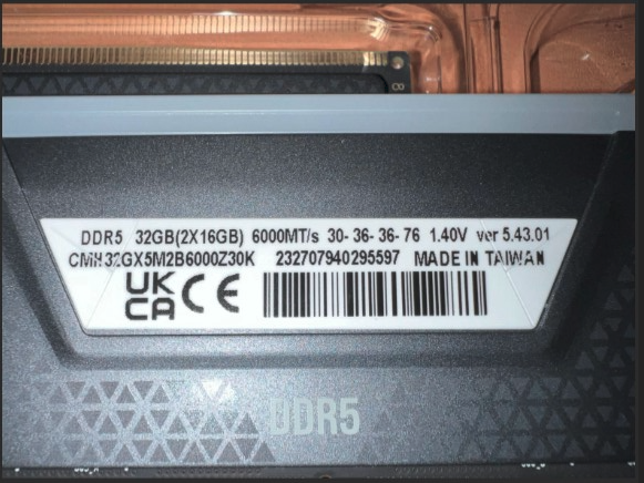

OK, αν θες από περιέργεια δες τι λέει το sticker τους. Τα "κλασικά a-die" είναι (ver 5.43.01) στην corsair.
Spoiler
Λέω "κλασικά" γιατί εμφανιστήκαν σε gskill 6000/30 κάποια low bins a-die με κωδικό 882*A αντί για S82*A αλλά επειδή είναι φρέσκα, δεν υπάρχει feedback ακόμα για το πόσο φόλες είναι. Ίσως να είναι κάτι παρόμοιο και τα δικά σου.

1 λεπτό πριν, Xoroxronis είπε
Ναι αυτό λέει το στικερ και το Taiphoon part number είναι H5CG48AEBDX018.
Είναι κ σχετικά πρόσφατο (Ιούλιος 23), οπότε ίσως είναι αυτό που λες.
4 ώρες πριν, Xoroxronis είπε
Μας γμσς...μόλις το κοίταξα, 882 έχω.

Θες να μου πεις ότι οι από κάτω είναι A-die και όχι M-die?
Πάιζει να είναι και οι ίδιες με της φωτό. Αλλα voltages οπότε όχι.
Ναι A είναι.
Τα Μ είναι Ver 5.43.13.

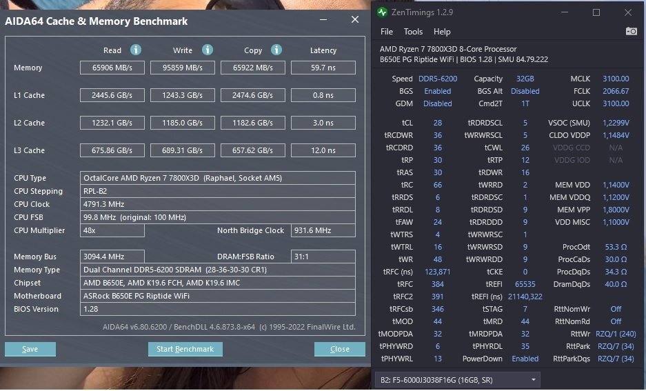

Μπήκε το 6200 με τα πάντα ίδια με το 6000/28 που πλέον είναι σταθερότατο (μέχρι να μην είναι...) με μόνη αλλαγή το tRFC (360->384), fclk 2066 και με 1.48v (ναι, η As μου δεν έχει επιλογή HVM, απλά το παίρνει).
Το ΖΤ δείχνει 1.2 1.14, το hwinfo 1.485.
Έβγαλε 3 κύκλους ΤΜ5 οπότε λογικά δεν θα έχω πρόβλημα και με τους 30 που το έχω αφήσει.

1 λεπτό πριν, Grisos είπε
Άσε και κανα Zen timings να υπάρχει. Ανυπομονώ να παίξω και γω.
Ναι, εννοείται, μόλις σιγουρευτώ ότι λειτουργεί σωστά.
Δείχνει σταθερό, με 1.48 και 1.35 στα πραγματικά voltages.
Δοκιμές κέρδους/θερμοκρασιών αύριο.

2 ώρες πριν, Πέτρος είπε
Το ΖΤ δείχνει 1.2
"Σωστό" είναι το vdd του ΖΤ που δείχνει 1.14.
Έγραψες δυο φορές οτι δείχνει 1.20, και με είχες κάνει να ξύνω το κεφάλι μου. Γι αυτό σου έγραφα για pmic και τα ρέστα.
trc βάλε 60, δε θα χρειαστεί tm5, αλλά κάνε το για να είσαι ήσυχος.
