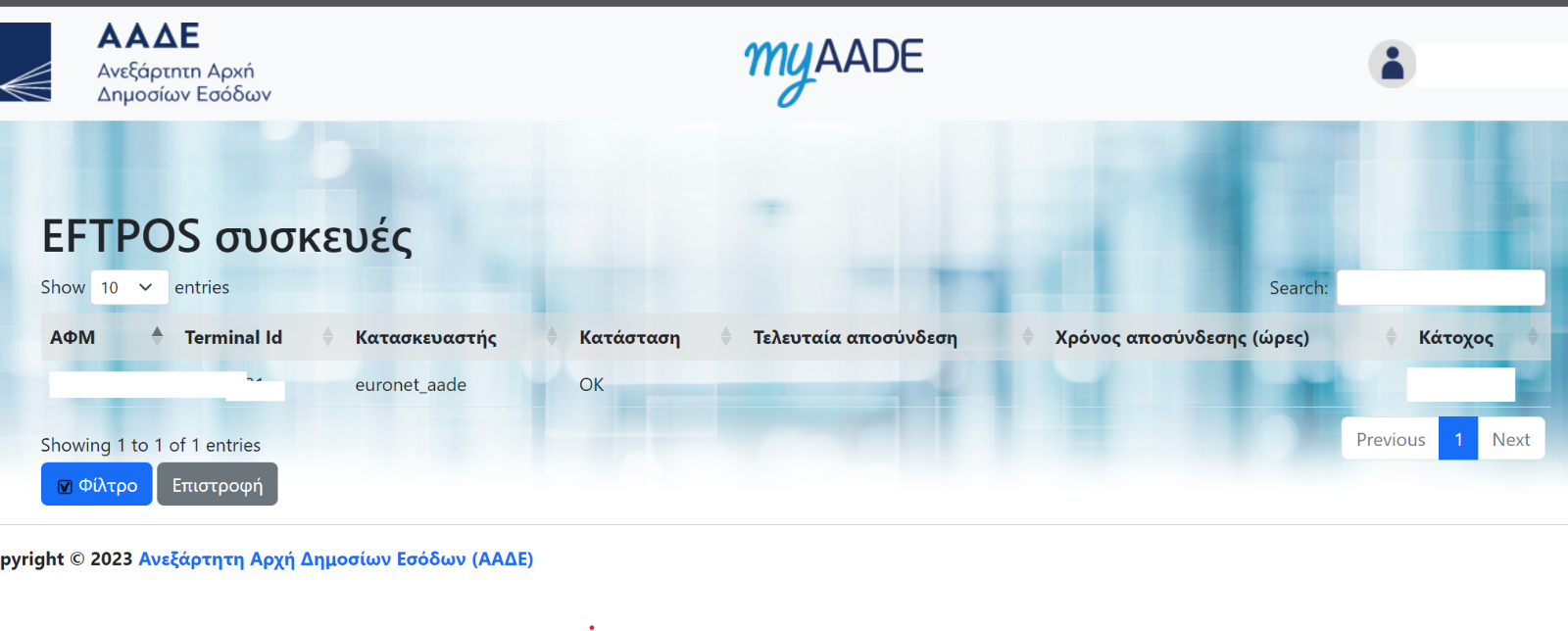

barca10 Δημοσ. 1 Απριλίου 2024 Δημοσ. 1 Απριλίου 2024 2 λεπτά πριν, 4saken είπε Μπορουμε καπου σε σελιδα της AΑΔΕ να δουμε οτι εγινε η διασυνδεση? Ναι, στο esend.
ekrepali Δημοσ. 1 Απριλίου 2024 Μέλος Δημοσ. 1 Απριλίου 2024 Just now, barca10 said: Ναι, στο esend. Και μετά πού πατάμε;
Finn Δημοσ. 1 Απριλίου 2024 Δημοσ. 1 Απριλίου 2024 1 minute ago, barca10 said: ΕFTPOS συσκευές Τα ίδια λέει και σ εμένα, ΟΚ και στις 2 συσκευές αλλά σύμφωνα με την ΑΑΔΕ δεν έγινε η διασύνδεση.
ekrepali Δημοσ. 1 Απριλίου 2024 Μέλος Δημοσ. 1 Απριλίου 2024 (επεξεργασμένο) 2 minutes ago, barca10 said: ΕFTPOS συσκευές https://www1.gsis.gr/tameiakes/myweb/esendN.php?FUNCTION=1 τώρα βρήκα τη σελίδα του login... Δηλαδή το "κατάσταση ΟΚ" σημαίνει ότι έχει διασυνδεθεί; Από πού βγαίνει αυτό το συμπέρασμα; Επεξ/σία 1 Απριλίου 2024 από ekrepali
1comment Δημοσ. 1 Απριλίου 2024 Δημοσ. 1 Απριλίου 2024 5 λεπτά πριν, ekrepali είπε https://www1.gsis.gr/tameiakes/myweb/esendN.php?FUNCTION=1 τώρα βρήκα τη σελίδα του login... Δηλαδή το "κατάσταση ΟΚ" σημαίνει ότι έχει διασυνδεθεί; Από πού βγαίνει αυτό το συμπέρασμα; Για μενα, από τη στιγμή που σταμάτησαν να έρχονται μεηλ από ααδε περί προθεσμίας κλπ θεωρώ ότι βλέπουν ότι είμαστε συνδεδεμένοι. Γιατί ξέρω περιπτώσεις που πήγαν μεηλ την περασμένη βδομάδα (δεν έχουν κάνει διασύνδεση). Εγώ το τελευταίο μεηλ το έλαβα 12-3 που δεν είχα κάνει. 1
Finn Δημοσ. 1 Απριλίου 2024 Δημοσ. 1 Απριλίου 2024 2 minutes ago, 1comment said: Για μενα, από τη στιγμή που σταμάτησαν να έρχονται μεηλ από ααδε περί προθεσμίας κλπ θεωρώ ότι βλέπουν ότι είμαστε συνδεδεμένοι. Γιατί ξέρω περιπτώσεις που πήγαν μεηλ την περασμένη βδομάδα (δεν έχουν κάνει διασύνδεση). Εγώ το τελευταίο μεηλ το έλαβα 12-3 που δεν είχα κάνει. Κι εγώ το τελευταίο μήνυμα το έλαβα 20.03 αλλά σήμερα το πρωί μου απάντησαν ότι 31.3 φαίνομαι μη διασυνδεδεμένος

DomToretto Δημοσ. 1 Απριλίου 2024 Δημοσ. 1 Απριλίου 2024 Μη εχοντας υπομονη να περιμενω αλλο τον τεχνικο μου, και με το αγχος του προστιμου, πραγματοποιησα μονος μου τη Παρασκευη τη διασυνδεση της Diginet AQ Smart μου με το vx520 της epay-πειραιως. Ακολουθησα κατα γραμμα τις οδηγιες της epay και της diginet και ομολογω πως η διασυνδεση εγινε απροβληματιστα. Εκανα δοκιμες και την Παρασκευη αλλα και σημερα, και λειτουργει ομαλα. Ειδα και το ''OK'' στο e-send που ειδαν και οι υπολοιποι πιο πανω. Εν τω μεταξυ απο την εταιρεια του τεχνικου μου, που τους περιμενω ολοκληρο το Μαρτιο για τη διασυνδεση, και που μεχρι τη προηγουμενη εβδομαδα μου ελεγαν στο τηλεφωνο πως δεν θα δηλωσουν ραντεβου στην ΑΑΔΕ και πως κανενας τεχνικος δεν θα δηλωσει και πως θα παρει και αλλη παραταση και πως δεν θα πεσουν προστιμα, μου περασαν τελικα μεσα στο σαββατοκυριακο που μας περασε, ραντεβου στην ΑΑΔΕ για το τελευταιο δεκαημερο του Απριλιου.
