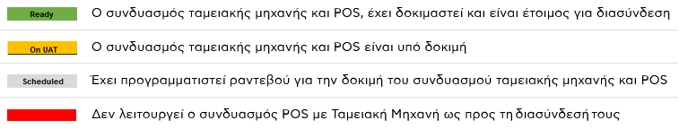

arel Δημοσ. 15 Απριλίου 2024 Δημοσ. 15 Απριλίου 2024 sumup άνθρακες, μεχρι και αυτη την ώρα 15/4/24 δεν ενημερώνουν τους πελάτες τους. https://www.aade.gr/syndyasmoi-tameiakon-mihanon-pos Συνδυασμοί Ταμειακών Μηχανών & POS
