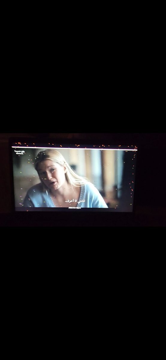

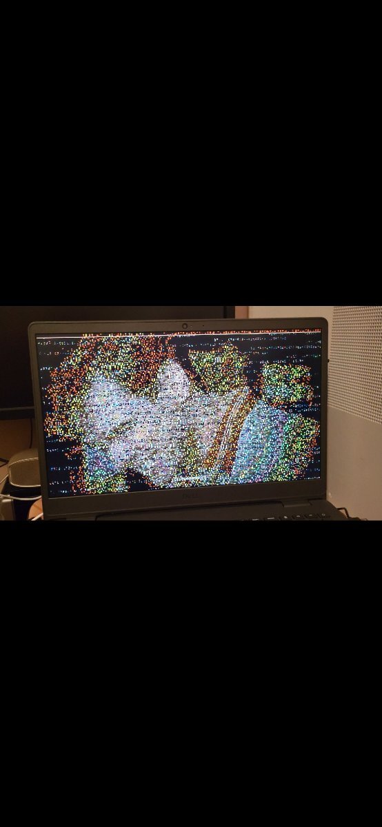

daPro7 Δημοσ. 27 Αυγούστου 2023 Share Δημοσ. 27 Αυγούστου 2023 Καλημέρα.Εχω ένα Dell vostro με τον i3 αγορασμενο από Γερμανό.Οταν βλέπω ταινίες μερικές φορές κολλάει η εικόνα και δεν μπορώ να κάνω τπτ...μόνο να το κλεισω πατώντας παρατεταμένα το κουμπί power on/off. Τι μπορεί να φταίει?Έχω ακόμα 3 μήνες εγγύηση. Συνδέστε για να σχολιάσετε Κοινοποίηση σε άλλες σελίδες άλλες επιλογές
Xristaras12 Δημοσ. 27 Αυγούστου 2023 Share Δημοσ. 27 Αυγούστου 2023 δες στη σελίδα της dell με το service tag του λαπτοπ(το γραφει απο κάτω) για ενημερωμένους drivers γραφικών. Αυτό που δείχνεις είναι artifacts στην κάρτα γραφικών και υπάρχει μεγάλη πιθανότητα να έχει χαλάσει η καρτούλα οπότε να προλάβεις και την εγγύηση. Λογικά θα είναι κολλημένη στην μητρική οπότε θα σε πάνε για αλλαγή μητρικής πλακέτας αν δεν υπάρχει και κάποιο άλλο πρόβλημα. 1 Συνδέστε για να σχολιάσετε Κοινοποίηση σε άλλες σελίδες άλλες επιλογές
jgeorgiou Δημοσ. 27 Αυγούστου 2023 Share Δημοσ. 27 Αυγούστου 2023 12 λεπτά πριν, daPro7 είπε Καλημέρα.Εχω ένα Dell vostro με τον i3 αγορασμενο από Γερμανό.Οταν βλέπω ταινίες μερικές φορές κολλάει η εικόνα και δεν μπορώ να κάνω τπτ...μόνο να το κλεισω πατώντας παρατεταμένα το κουμπί power on/off. Τι μπορεί να φταίει?Έχω ακόμα 3 μήνες εγγύηση. γρήγορα να σε4 καλύψει η εγγύηση , 99,9% hardware προβλημα 1 Συνδέστε για να σχολιάσετε Κοινοποίηση σε άλλες σελίδες άλλες επιλογές

daPro7 Δημοσ. 27 Αυγούστου 2023 Μέλος Share Δημοσ. 27 Αυγούστου 2023 3 minutes ago, greekfragma said: λάθος. μιλάει απευθείας με τη Dell. όχι δε θα έχεις. απευθείας με τη DELL για την εγγύηση άσε το Γερμανό στην άκρη. Να τους πω ότι κάνει artifacts η κάρτα γραφικών σωστά? Συνδέστε για να σχολιάσετε Κοινοποίηση σε άλλες σελίδες άλλες επιλογές
greekfragma Δημοσ. 27 Αυγούστου 2023 Share Δημοσ. 27 Αυγούστου 2023 Just now, daPro7 said: Να τους πω ότι κάνει artifacts η κάρτα γραφικών σωστά? ναι. θα σε καθοδηγήσουν εκείνοι για τη διαδικασία είτε τηλεφωνικά είτε μέσω email. Συνδέστε για να σχολιάσετε Κοινοποίηση σε άλλες σελίδες άλλες επιλογές

greekfragma Δημοσ. 27 Αυγούστου 2023 Share Δημοσ. 27 Αυγούστου 2023 8 minutes ago, daPro7 said: Και μια νουμπ ερώτηση...πριν το στείλω για έλεγχο να κάνω φορμάτ?εννοώ για τα αρχεία μου.. σίγουρα να πάρεις μπακάπ πρώτα και μετά αν δεν αισθάνεσαι άνετα σβήστα. οι τεχνικοί έχουν τόση δουλειά που δε τους απασχολούν τα προσωπικά αρχεία του καθένα. επίσης σε μεγάλες εταιρίες υπάρχουν και πολιτικές προσωπικών δεδομένων που δε παίρνει το τεχνικό να τις παραβιάσει αλλιώς πάει σπίτι του. σχετικά με το πρόβλημά σου τώρα. η κάρτα γραφικών είναι στα τελευταία της. πιθανόν λόγω θερμοκρασίας επειδή έκανες κακή χρήση και το δούλευες να βλέπεις σειρές ταινίες πάνω σε καναπέ ή κρεβάτι. μπούκωσε χνούδι-τρίχες σκόνη, δεν έπαιρνε και αέρα επειδή δεν ήταν σε σκληρή επίπεδη επιφάνεια και σου μισοψόφησε. το αν θα στο περάσουν εγγύηση αν δουν το εσωτερικό του χάλι μαύρο να το έχεις επίσης ως σενάριο. αν βγάλουν από μέσα δεινόσαυρους θα σου στείλουν φωτογραφίες και θα σου πουν ακυρώνεται η εγγύηση λόγω κακής χρήσης. ελπίζω απλά σε αστοχία υλικού και όχι λόγω του οτι δε το πρόσεξες όσο έπρεπε. Συνδέστε για να σχολιάσετε Κοινοποίηση σε άλλες σελίδες άλλες επιλογές
