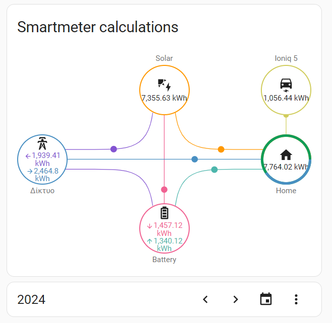

mechpanos Δημοσ. 8 Μαρτίου Δημοσ. 8 Μαρτίου 13 ώρες πριν, teodor_ch είπε (Το αμάξι έχει πάρει και άλλες kWh αλλά δεν τις μετρούσα) Η μπαταρία έχει 5% απώλειες σε ενέργεια. Σε 1 έτος έχω όφελος 1340*0,08 (οι ρυθμιζόμενες) = €107 και είναι BYD 5.12kWh που κοστίζουν περίπου €4.000. Αν δεν πλήρωνε ο Μητσοτάκης δεν θα τις έβαζα Bonus η αυτονομία όταν κόβεται το ρεύμα. (βέβαια τώρα έχω max 65kWh απο το Ioniq) Το Ioniq εγχέει κιόλας πίσω;

teodor_ch Δημοσ. 8 Μαρτίου Δημοσ. 8 Μαρτίου 4 ώρες πριν, mechpanos είπε Το Ioniq εγχέει κιόλας πίσω; έχει V2L μέχρι 3600W αν θυμάμαι καλά έχω πρίζα στον πίνακα με μεταγωγική ασφάλεια αν αδειάσει το ΦΒ να κουμπώσω και να τροφοδοτήσω μία φάση του σπιτιού που έχω τα απαραίτητα (ψυγεία κλπ) 2 ώρες πριν, DimitrPa είπε Λογαριασμός Φεβ2025. Νέα "καινοτομία" ΔΕΗ. Υπολογίζει τις ΥΚΩ ανά μήνα. Στην τετραμηνία δεν έχω ξεπεράσει τις 1.600 kWh. Ωστόσο οι φωστήρες αποφάσισαν να υπολογίζουν την υπέρβαση των ΥΚΩ ανά μήνα. Έστειλα στην ΡΑΕ και περιμένω την ετυμηγορία. δεν καταλαβαίνω βγήκε λογαριασμός για πόσες μέρες? και πώς ξέρουν ανα μήνα πόσες έκαψες? 1
