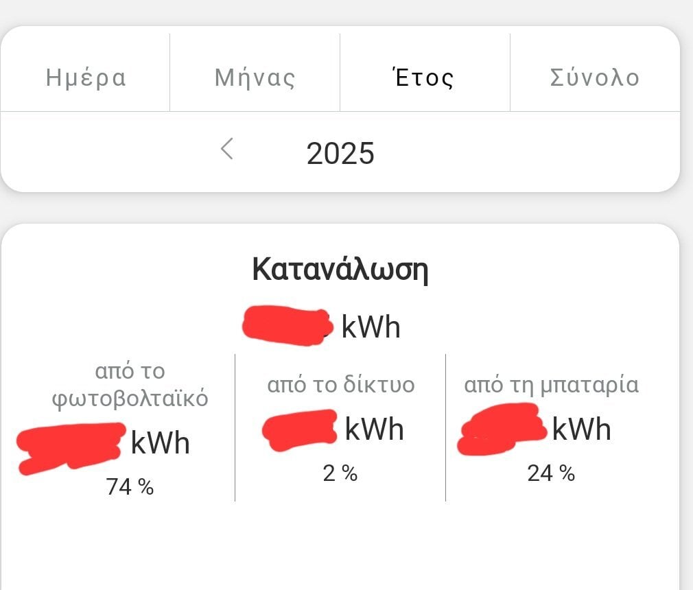

teodor_ch Δημοσ. 4 Αυγούστου Δημοσ. 4 Αυγούστου 28 λεπτά πριν, invisiblesurfer είπε Γιατί να μην το αυτονομήσεις πλήρως; Βγάλε κοστολόγιο για 6.000kWh/έτος με αυτονομία 7 μέρες για να σου απαντήσεις. 1
invisiblesurfer Δημοσ. 4 Αυγούστου Δημοσ. 4 Αυγούστου 1 hour ago, teodor_ch said: Βγάλε κοστολόγιο για 6.000kWh/έτος με αυτονομία 7 μέρες για να σου απαντήσεις. Δειτε τη SAFETEC και επίσης βιντεάκια στο YT, οι τιμές για μπαταρίες και inverters έχουν πέσει πολύ
teodor_ch Δημοσ. 4 Αυγούστου Δημοσ. 4 Αυγούστου Μόλις τώρα, invisiblesurfer είπε Δειτε τη SAFETEC και επίσης βιντεάκια στο YT, οι τιμές για μπαταρίες και inverters έχουν πέσει πολύ Εγώ δεν έχω απορία. Εσύ ρώτησες. Απο το έχουν πέσει οι τιμές στο να στηθεί ένα σύστημα και να μήν χρειάζεται γεννήτριες και να βγάλει τα χρήματα του στην πορεία χωρίς να ασχοληθεί ο ιδιοκτήτης ή αν ασχοληθεί να κοστολογηθούν οι εργατοώρες του έχει μεγάλη απόσταση. ΚΑΝΕΙΣ δεν έχει βγάλει εδώ μέσα κοστολόγιο και χρόνο απόσβεσης τέτοιας επένδυσης για νοικοκυριό με 2 παιδιά. Το 99% στα βιντεάκια λένε μπούρδες. Όλοι είναι για να click/views και ακόμα χειρότερα για να πουλήσουν και μετά να αρχίσουν τα "ναί αλλά...." και να προσθέτει το κορόιδο μπαταρίες και πανέλα. 3 1
invisiblesurfer Δημοσ. 4 Αυγούστου Δημοσ. 4 Αυγούστου Νομίζω αντίστοιχη σύγκριση με αυτό που (επιχειρείς να) κάνεις είναι ενοίκιο ή αγορά
teodor_ch Δημοσ. 4 Αυγούστου Δημοσ. 4 Αυγούστου Τί εννοείς? Βάζεις αυτόνομο γιατί το γουστάρεις και όχι για οικονομία? Όλα για τα χρήματα δεν γίνονται?
