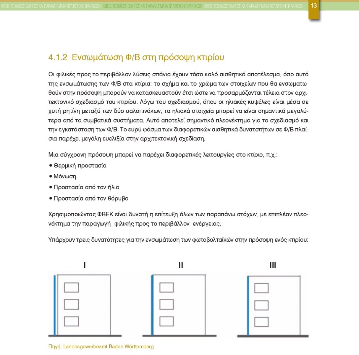

Μάλλον επιτρέπεται μόνο ως σκίαστρα πάνω από παράθυρα.
Και αυτό από τον ΔΕΔΔΗΕ
https://deddie.gr/Documents2/ΦΩΤΟΒΟΛΤΑΙΚΑ/eidiko programma steges/Χρήσιμες Ερωτήσεις και Απαντήσειςγια τα ΦΒ στις Στέγες_14-01-2013.pdf
Θα ψάξω και άλλο. Αν βρω κάτι θα το ενημερώσω.

6 λεπτά πριν, Aurumnus είπε
Βρήκα αυτό εδώ:
https://helapco.gr/pdf/PV_Guide_Aug_2013.pdf
Δείτε στη σελίδα 9.

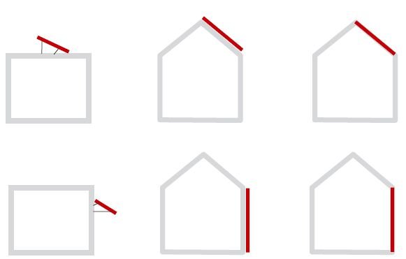

Εγώ ενδιαφέρομαι για τοποθέτηση μπροστά από το μπαλκόνι (επαρχιακή μονοκατοικία) με κλίση 30 μοιρών (κόκκινο πλαίσιο στην κάτω εικόνα).
Στις 2 κύριες προσόψεις χωράνε 3 πανελ στην κάθε μία, σύνολο 6 πάνελ (π.χ των 540W).
Αλλά αυτό απαγορεύεται.
Μία ίσως λύση είναι να μπουν κάθετα, και με κάποιον μηχανισμό για κίνηση τους (όπως π.χ στις τέντες) να μπορούσες να τα φέρεις στις 30 μοίρες όσο έχει ηλιοφάνεια και μετά πάλι να τα μαζεύεις.

12 ώρες πριν, Doubt είπε
Και στις 2 περιπτώσεις η απάντηση ήταν αρνητική. Ταράτσα με συγκατάθεση των συνιδιοκτητών (πρακτικά αδύνατο) ή κάθετα στον τοίχο με τις όποιες απώλειες ή σε πέργκολα (δεν υπάρχει) ή σε μπαλκόνι στο πάτωμα (αυτό κι αν είναι αδύνατο).
Αν είναι πρακτικά αδύνατο για ταράτσα, κάνε το εικόνα για τοίχο: επίσης συγκατάθεση γιατί η όψη αφορά όλη την πολυκατοικία, και μονομερείς επεμβάσεις απαγορεύονται ρητά από κάθε σοβαρό καταστατικό, επιπλέον οικοδομική άδεια, πιθανώς έγκριση αρχιτεκτονικής επιτροπής, σκαλωσιές...Γι' αυτό δεν γίνεται!
Επιπλέον, σημαντική μείωση της απόδοσης!
Κάθετα σε τοίχο θα δεις σε ερευνητικά ινστιτούτα και οργανισμούς (πχ κάποια κτίρια Πανεπιστημίων, ΚΑΠΕ κλπ) καθώς και σε κτίρια που τα χρησιμοποιούν ως αρχιτεκτονικό μέλος στον σχεδιασμό τους, για να τονίσουν την "πράσινη" προσέγγιση, ή επειδή έχουν μεγάλες προσόψεις και δεν τους φτάνει η ταράτσα, εντάσσουν ενσωματωμένα φωτοβολταϊκά για να επιτύχουν πιστοποιήσεις LEED κλπ. Σε αυτούς δεν τίθεται θέμα διαδικασιών αδειοδότησης, έχουν ομάδα μηχανικών που τα τρέχει, ούτε και μπάτζετ φυσικά.
Κάνε ένα google search για Building Intergraded PhotoVoltaics – BIPV.
