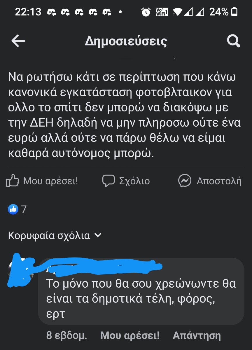

Πρακτικά ένα ακίνητο δημοτικό φόρο + δημοτικά τέλη οφείλει μόνο όταν η παροχή ρεύματος είναι ενεργή.
Τώρα στα παραδείγματα σου:
α) Θεωρητικά πρέπει να τα πληρώνεις μια και το σπίτι χρησιμοποιείται, πρακτικά δεν τα πληρώνεις, και είναι εντελώς απίθανο να ελεγθείς και εν τέλει να σε βάλουν να τα πληρώσεις.
β) Σε αυτή τη περίπτωση δεν πληρώνει ΔΤ + ΔΦ, ούτε θεωρητικά ούτε πρακτικά.
ΥΓ:
ΤΑΠ πληρώνεται σε κάθε περίπτωση.

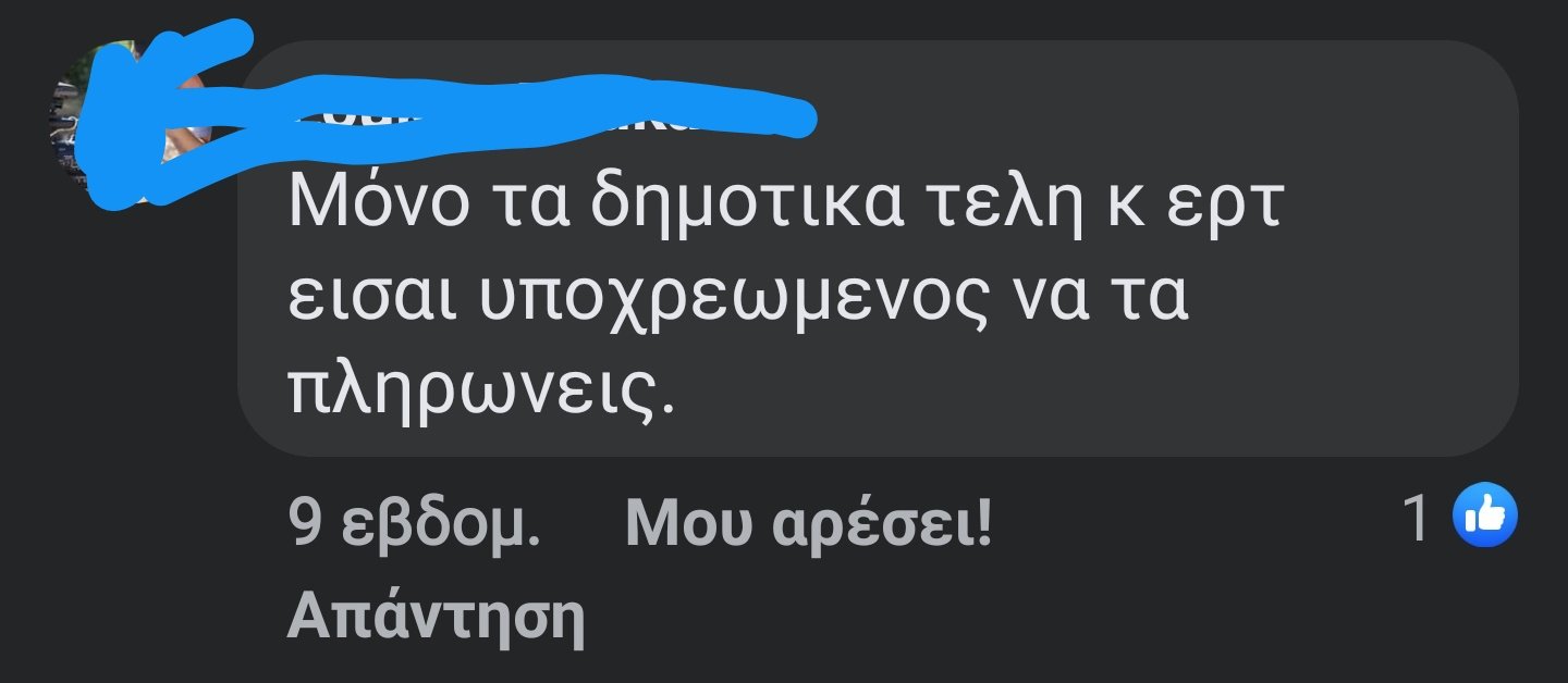

Εισαι λαθος και με αυτα που εγραψες και στα προηγουμενα ποστ σου δινεις λαθος πληροφοριες σε αυτους που διαβαζουν. Επισης δεν απαντησες αν το σπιτι εχει δηλωθει στο Ε2.....
Γραφεις > ""Πρακτικα ένα ακίνητο δημοτικό φόρο + δημοτικά τέλη οφείλει μόνο όταν η παροχή ρεύματος είναι ενεργή."" Λαθος, πρακτικα ενα ακινητο δημοτικο φορο + δημοτικα τελη και ΕΡΤ οφειλει μεχρι να δηλωθει στο Ε2. Αν ΔΕΝ εχει δηλωθει στο Ε2 πληρωνει.
Παμε στο "α" . Το οτι εσυ επελεξες να μην τα πληρωνεις ειναι δικο σου θεμα και πραγματικα δεν μου πεφτει λογος. Βαση νομου και απο τι στιγμη που η οικια ΔΕΝ εχει δηλωθει στο Ε2 θα βρεθεις καποια στιγμη που θα χρειαστεις ενα χαρτι απο το δημο για την οικια και θα χρειαστει να πληρωσεις. Σε περιπτωση που εχει δηλωθει η οικια στο Ε2 αλλα καποιος μενει μεσα, εκει μονο απο ρουφιανια μπορουν να σε βρουν.
Οποτε , να πας στα λινκ με τα σεντονια και να τα διαβαζεις γιατι στα τελευταια ποστ σου γραφεις το τι κανεις εσυ αλλα αυτο δεν ειναι νομιμο. Ανθρωποι που διαβασαν αυτα που εγραψες θα νομιζαν οτι ""α ωραια... δεν θα πληρωνω ουτε το Δημο κλπ"" και μπορει να φερει σε μπελαδες αλλους ανθρωπους που θελουν να βαλουν φ/β.

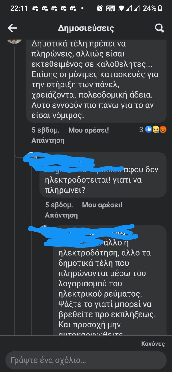

@karthan7
Κοίτα, η διαφορά ανάμεσα σε σένα και σε μένα είναι ότι εσύ βγάζεις συμπεράσματα με βάση αυτά που βρίσκεις σε διάφορα άρθρα από δω και από κει, ενώ εγώ αναφέρω αυτά που γνωρίζω από πρώτο χέρι.
Εσύ φαντάζεσαι πως όταν ζητήσεις βεβαίωση από τον Δήμο σου ζητάνε το Ε2, ενώ εγώ ξέρω από πρώτο χέρι πως δεν στο ζητάνε, φέτος τον Γενάρη ήταν η τελευταία φορά που ζήτησα και πήρα βεβαίωση μη οφειλής ΤΑΠ για μεταβίβαση μη ηλεκτροδοτούμενης κατοικίας. Επίσης αυτό που ισχυρίζομαι πέρα από την εμπειρία μου αποδεικνύεται και από την λίστα με τα δικαιολογητικά που απαιτεί ο Δήμος που ανήκω για να εκδώσει βεβαίωση ΤΑΠ:
https://www.e-patras.gr/sites/default/files/files/ΒΕΒΑΙΩΣΗΠΕΡΙΜΗΟΦΕΙΛΗΣΤΑΠ.doc
Τώρα όποιος ενδιαφέρεται ας κρίνει μόνος του ποιος από τους δυο μας δίνει λάθος πληροφορίες και μπορεί να τον φέρει σε μπελάδες, εγώ πάντως δεν θα ασχοληθώ ξανά με το τι φαντάζεσαι.
Καλό σου βράδυ.

H διαφορα αναμεσα σε εμενα και εσενα ειναι οτι εγω διαβαζω το νομο και εσυ βγαζεις συμπερασμα με τη δικη σου ΜΗ νομιμη κατασταση.
Τωρα, οποιος ενδιαφερεται μπορει να κρινει αν θελει να κινηθει ΝΟΜΙΜΑ ή να ακολουθησει το δικο σου  τροπο και να βρεθει χρεωμενος σε μπελαδες.
Εσυ κανε οτι καταλαβαινεις, ετσι κι αλλιως δεν διαβαζεις νομους.
Με παρανομους δεν εχω συναναστροφες.

Το ταπ πρέπει να πληρώνεται σε κτίσμα που δεν έχει ρεύμα. Για τον ΔΕΔΔΗΕ και την εφορία, ένα κτίριο θεωρείται ηλεκτροδοτούμενο αρκει να έχει συνδεθεί στο δίκτυο κατά το παρελθόν και όχι αν έχει ενεργή σύνδεση.
Το πότε θα βγει μπροστά σου ή πως θα σε  βρουν αν δεν το πληρώνεις είναι άλλη ιστορία.
