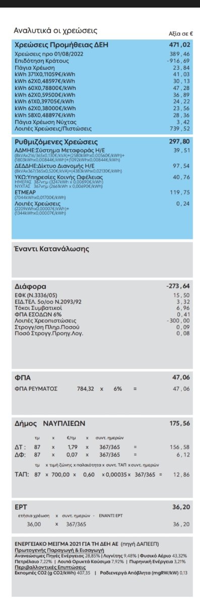

Αν κάνεις ταυτοχρονισμό δηλ. το ρεύμα το καις την ώρα που το παράγεις, δεν πληρώνεις τίποτα από ρυθμιζόμενες.
Δεν ισχύει αυτό, η χρέωση ΥΚΩ (που είναι μέρος των ρυθμιζόμενων) σε επιβαρύνει για όλη την καταναλισκόμενη ενέργεια.

Στις 20/2/2023 στις 9:52 ΠΜ, Joshua21 είπε
οι υπόλοιπες ρυθμιζόμενες με ταυτοχρονισμό είναι μηδενικές?
1 λεπτό πριν, userAnon είπε
Ναι, για τις KWh που παράγεις και καταναλώνεις άμεσα χρεώνεσαι μόνο ΥΚΩ.
Δες αν θέλεις ένα άρθρο που εξηγεί αναλυτικά με παράδειγμα και νούμερα τα οφέλη του ταυτοχρονισμού:
