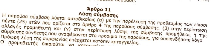

Να ρωτήσω κάτι άσχετο μπας και το έχει κάνει κανείς να με φωτίσει, γιατί απάντηση γραπτά από ΔΕΔΔΗΕ δεν παιρνω. Έχω ΦΒ με ταρίφα από το 2012, σύμβαση σύνδεσης και συμψηφισμού με ΔΕΗ γιατί ΔΕΔΔΗΕ δεν υπήρχε. Έχει εναν όρο μέσα που λέει ότι η σύμβαση διακόπτεται αν γίνει αλλαγή προμηθευτή (Εικόνα). Έχει κάποιος ΦΒ και έχει κάνει αλλαγή παρόχου από τη ΔΕΗ, γιατί φοβάμαι λίγο μην γίνει κανένα μαγικό και μου αλλάξουν καμιά τιμή αγοράς.

Δε θα κανα τιποτα τετοιο γιατι τωρα ΦΒ με πληρωμη δεν εχει, θα σε πανε σε net metering.
Ο ΔΕΔΔΗΕ τηλεφωνικά και το τονίζω, είπε ότι δεν αλλάζει κάτι γιατί η σύμβαση ήταν μεταξύ της ΔΕΗ μεν αλλά μετέπεσε στον ΔΕΔΔΗΕ στη συνέχεια. Μπορώ να αλλάξω προμηθευτή. Αυτός που αγοράζει από εμένα συνεχίζει να είναι ο ΔΕΔΔΗΕ.

Κάποιοι λένε ότι το έχουν κάνει και συνεχίζουν να πληρώνονται.

Κάνε εγγραφο αίτημα να πάρεις έγγραφη απάντηση. Το μου είπε κάποιος στο τηλεφωνο ή κάποιος άλλος άλλαξε και δεν άλλαξε κάτι, δε σε εξασφαλίζει οταν η σύμβαση γράφει αλλαγή προμηθευτή.

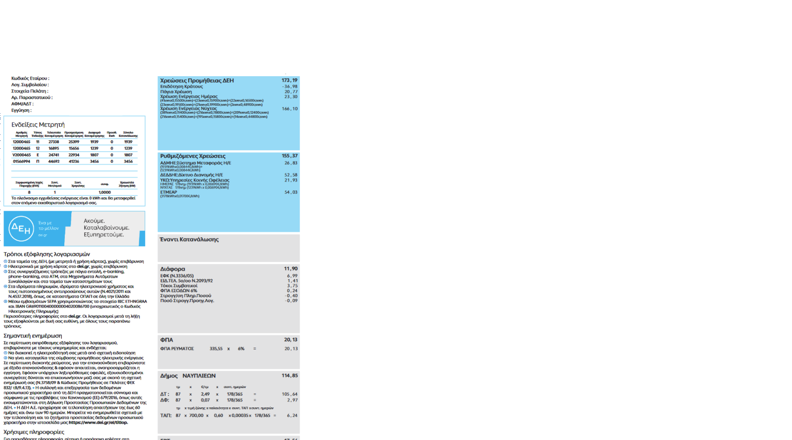

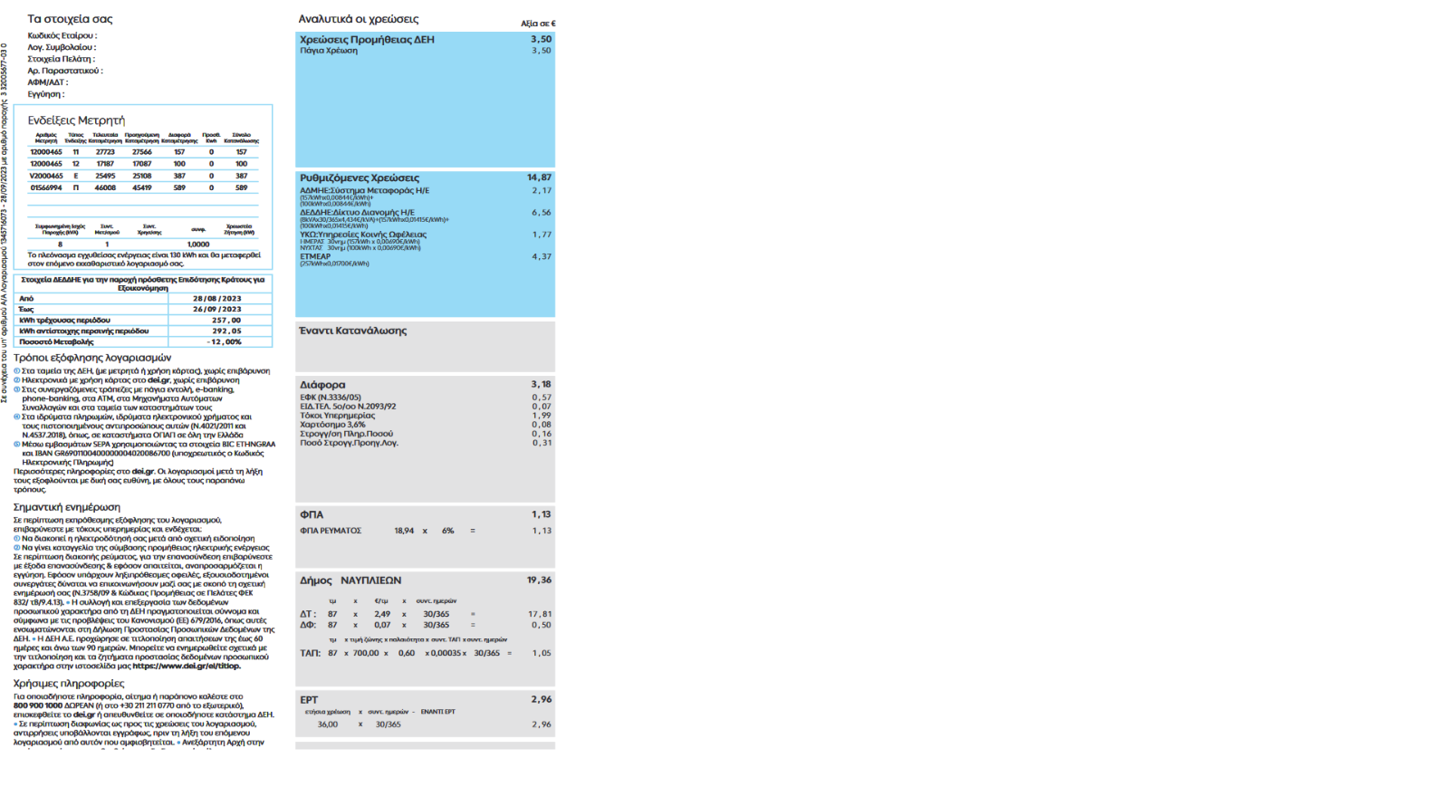

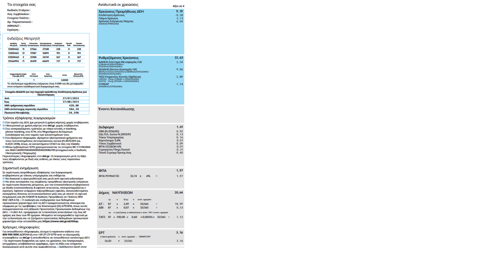

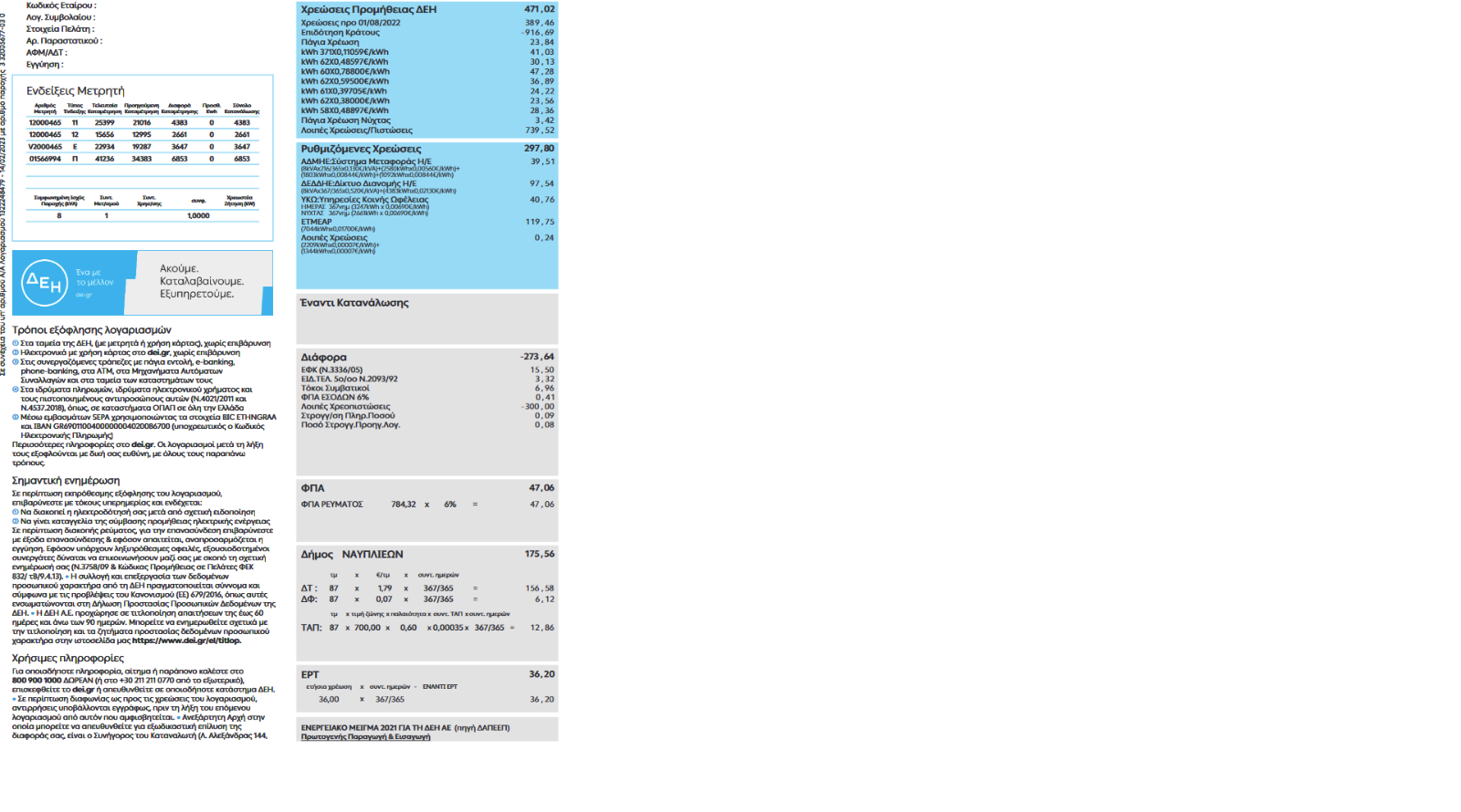

Λοιπόν έχουν αλλάξει τα πράγματα το τελευταιό καιρό.
Πλέον δεν έρχεται λογαριασμός ανα χρόνο. Μου ήρθε ένας στο εξάμηνο, και απο εκεί και πέρα μου έρχεται ανα μήνα.
Σε ερώτηση που έκανα μέσω τηλεφώνου τα είχαν χαμένα. Μάλλον θα λαμβάνεται ανα μήνα απο εδώ και πέρα.
Σε ερώτημα μέσω μειλ δεν πήρα καμία απάντηση.
Όπως βλέπετε υπάρχουν τρελές χρεώσεις στο νυχτερινό πλεόν.
Θα μπορούσε να με βοήθησει κάποιος πχ @korakios, κάποιο πρόγραμμα που θα με συνέφερε;
Να πω οτι έχω Γ1Ν και υποτίθεται οτι δεν μπορώ να το αλλάξω, αλλα υποτίθεται οτι και για 25 χρόνια θα λάμβανα 1 λογαριασμό ανα έτος.
Θα ήθελα να πάω σε άλλο πρόγραμμα, αν με συνέφερε ( θα προτιμούσα όμως τη σιγουριά της ΔΕΗ, αν και πλέον με λογαριασμούς ανα μήνα και αυτό αλλάζει).
Λόγικά αύριο θα έχω και νέο λογαριασμό.

Εχω οικιακό Γ1Ν, και έφτασα να πληρώνω τη νύχτα με
(389kWhx0,11400€/kWh)+(216kWhx0,11800€/kWh)+(209kWhx0,12400€/kWh)
(216kWhx0,15400€/kWh)+(195kWhx0,15800€/kWh)+(14kWhx0,44800€/kWh)
επειδή δε μου ερχόταν λογαριασμός ανα μήνα. Θεωρητικά θα με συνέφερε κάποιο άλλο πρόγραμμα τπο τη ΔΕΗ;

γιατί αναφέρεις νύχτα ? μέρα δεν πλήρωνες ?
Το αναφέρω γιατι την ημέρα παράγω ενέργεια και οι καταναλώσεις ειναι ελαχιστες, αν δεις το 4ο λογαριασμό φαίνεται η διαφορά,  23 ευρω για την ημερα, 167 για τη νυχτα

δεν έχω καταλάβει τίποτα απολύτως ,ούτε τι συμβόλαιο έχεις , ούτε βλέπω τις εικόνες που αχνοφαίνονται , αλλά
για τιμές πάροχων πατάς εκεί και φαίνεται το ιστορικό τιμών
για να δεις τιμές νυχτερινού που σου αρέσει , δυστυχώς πάτα σε κάθε πρόγραμμα ξεχωριστά να δεις τιμοκατάλογο
για να σε βοηθήσω μόνο η ΔΕΗ έχει νυχτερινό και η Ζενίθ (σε κάποια) και volton (με μικρη διαφορά , σε κάποια) , νομίζω και η ελπέδισον αλλά είναι πανάκριβα αυτά που έχει νυχτερινό όσο θυμάμαι
για το αν χάνεις ή όχι απο τυχών ρήτρες της άγνωστης σύμβασης που έχεις υπογράψει ή ξηλώνονται απλά τα φ/β ή συνεχίζεις με αντίστοιχο άγνωστο συμβόλαιο σε άλλο πάροχο  μόνο εσύ το ξέρεις,  ίσως και κάποιο άλλο μέλος εδώ με net-metering ή net-billing που μπορεί να μαντέψει

Είναι ΝΕΤ μετερινγκ ή ΝΕΤ billing (λογιστικός συμψηφισμός); Από 1/5/2023 το πάγιο ΔΕΔΔΗΕ άλλαξε από 0,52 σε 4,34 /kVA / χρόνο και οι ρυθμιζομενες νύκτας εξισώθηκαν με της ημέρας. Από Σεπτέμβρη εκδίδονται μηνιαίοι λογαριασμοί στα τηλεμετρούμενα. Αν αλλάξεις πάροχο πριν την επέτειο της τριετίας των Φ/Β χάνεις την οποία περίσσεια ενέργειας έχεις στο δίκτυο, εάν έχεις ΝΕΤ. Η ΔΕΗ οφείλει να αναγράφει την ανάλυση των χρεώσεων, το αναφέρει κάτω αριστερά στο λογαριασμό. Στείλε αίτημα στο customercare της ΔΕΗ και ζήτα να σου βγάλουν νέο λογαριασμό με την ανάλυση χρεώσεων ΔΕΔΔΗΕ. Εμένα είχαν κάνει λάθος. Οι λογαριασμοί σου δεν φαίνονται. Ανέβασέ τους με καλύτερη ανάλυση να τους τσεκάρουμε.
