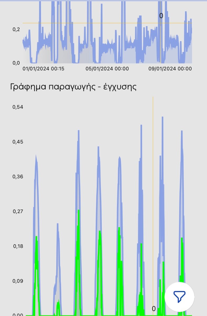

Στις 16/1/2024 στις 12:44 ΜΜ, thannasis είπε
Επίσης για όσους δεν το ξέρουν υπάρχει η εφαρμγή ΔΕΔΔΗΕ Α.Ε. - Πύλη Μετρητικών Δεδομένων (deddie.gr)  όπου όσοι εχουν smart meter βλέπουν σε σχεδόν πραγματικό χρονο τις καταναλώσεις τους.
Ευχαριστούμε!!
Επαληθεύστε μου στην παραπάνω εφαρμογή το γράφημα ενεργού ενέργειας ουσιαστικά μας δείχνει την κατανάλωση από ΔΕΔΔΗΕ δηλαδή ότι μετράει το 1.8.0 του μετρητή του ΔΕΔΔΗΕ (ουσιαστικά διαφορά μετρήσεων μεταξύ δύο ημερομηνιών) και το γράφημα έγχυσης παραγωγής μας δείχνει τι "ρίξαμε" στο ΔΕΔΔΗΕ δηλαδή ότι μετράει το 2.8.0 του μετρητή του ΔΕΔΔΗΕ (ουσιαστικά διαφορά μετρήσεων μεταξύ δύο ημερομηνιών)
Οπότε αν τα συνδυάσω και με την παραγωγή μου από τον δικό μου μετρητή (τι παράγει το PV) θα δω τι ταυτοχρονισμό έχω και μπορώ να υπολογίσω χοντρικά και το λογαριασμό μου όποτε αυτός έρθει, σωστά?
2 ώρες πριν, christos_uoa είπε
Ευχαριστούμε!!
Ο μετρητής ΔΕΔΔΗΕ καταγράφει απορρόφηση απο το δικτυο και έγχυση στο δικτυο. Ο μετρητής Φ/Β την παραγωγή. Εάν έγχυση > από απορρόφηση ή υπάρχει περίσσεια από το καλοκαίρι π.χ, το κόστος των ρυθμιζόμενων είναι απορρόφηση (kWh) x0,046 (Ευρώ/ kWh)._ + πάγιο + πάγιο ΔΕΔΔΗΕ+ φόροι, ΕΡΤ… Στο ΔΕΔΔΗΕ app και στην πύλη φαίνεται και η παραγωγή, ανά τέταρτο, αλλά για το κόστος δεν χρειάζεται τίποτε άλλο από το παραπάνω.
OK κατανοητό.
Σχετικά με το γράφημα σου στο γράφημα παραγωγής έγχυσης γιατί βλέπω δύο καμπύλες μία μπλε και μια μικρότερη πράσινη? Σε εμένα έχει μόνο μία
56 λεπτά πριν, christos_uoa είπε
OK κατανοητό.
Παραγωγή=μπλε, πράσινη=εγχυση, βάλε ένα screenshot
