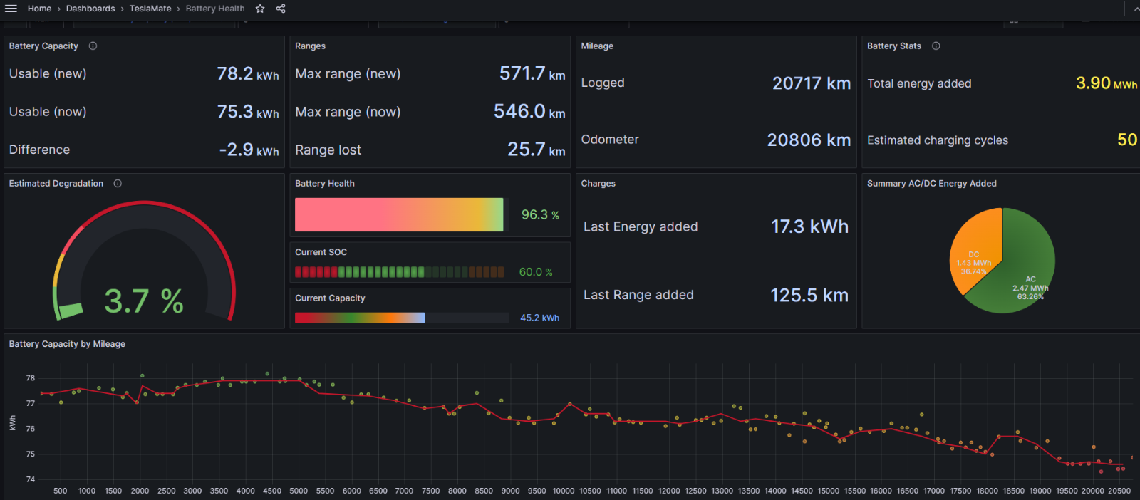

Lfp είσαι? αν οχι τοτε,
Έως 2- 2.5% θα χάσει το πρώτο έτος είτε το κλείσεις το γκαράζ είτε κάνεις 10 000.
Μετά πέφτει σταδιακά κάθε χρόνο κ λιγότερο. Στατιστικά στη 10ετια θα φτάσεις 8-12% αναλογος τη καταπόνηση που θα κάνεις.
για να μη νομίζεις οτι σου λέω τυχαίες μαλακίες σε έμενα λενε επισημα για 0.5% degradation στη διετια
το πραγματικό είναι 3,7-4%.
οπως καταλαβαίνεις εχω κουμπωσει κ τραβάω live data συμπεριφοράς 2+ χρονια.
αν θες εσυ άκου τους θεωρητικούς στο ιντερνετ :)
Like για το ha, grafana Πως κάνεις extract τα δεδομένα από το tesla;
