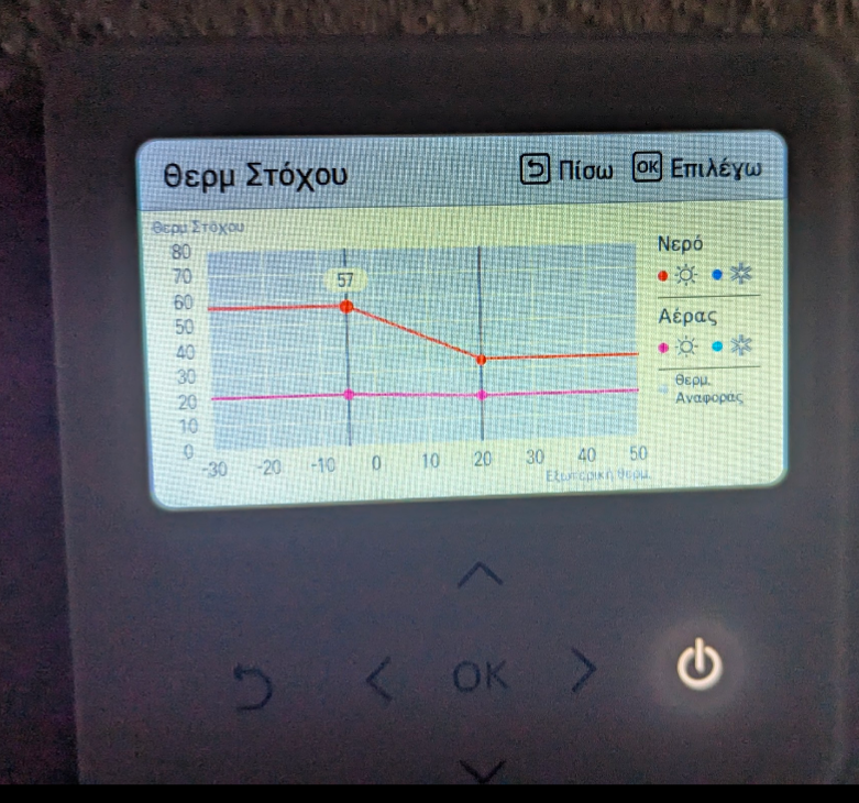

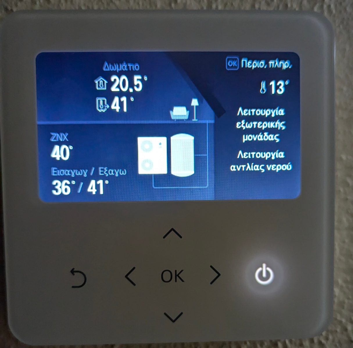

Καλησπέρα σας. Καινούργιος κάτοχος μιας therma v 9kw. Στην μονοκατοικία έχουμε τοποθετήσει 10αρα θερμομόνωση περιμετρικά και έχουμε κάνει και μόνωση στην ταράτσα. Στην αντλία έχουν μπει καινούργια σώματα εντός της οικίας και ένα buffer 200L. Την μελέτη και τν εγκατάσταση μας την έκανε μηχανικός με το συνεργείο του. Πρώτη φορά την ανάψαμε σήμερα. Εξωτερική θερμοκρασία 13 και εντως 19.5. Ορίσαμε την αντλία στους 22. Αλλά εδώ και πόση ώρα δν βλέπουμε να ζεσταίνονται πολύ τα σώματα. Τα βλέπουμε πολύ χλιαρά. Τι πρέπει να κοιτάξουμε ή να πατήσουμε?
καλο ειναι να μην ζεσταινονται πολυ τα σωματα
η αθ για να ειναι αποδοτικη λειτουργει σε  χαμηλες  θερμοκρασιες. Απο κει  και  περα,  αν σε 1-2  μερες δεις οτι δε πιανεις τηη θερμοκρασια  στοχο (22) μιλας με τον εγκαταστατη  σου να δει την καμπυλη. Αλλα ποτε μη περιμενεις να δεις σωματα να καινε με αντλια θερμοτητας
Από την καμπύλη που έχετε ορίσει με την εξωτερική θερμοκρασία 13oC  σωστά δουλεύει στους 40 βαθμούς, ρύθμιση της καμπύλης θα θέλει γιατί οι 40 βαθμοί δεν επαρκούν να πάει στους 22 που θέλετε, πιστεύω όμως αν το βάλεις 20,5 θα είσαι μια χαρά και άνετα

19 ώρες πριν, giannnis122 είπε
την καμπύλη αυτή, μπορώ να την αλλάξω εγώ μόνος μου? ή χρειάζεται τεχνικός? Προφανώς και 20 βαθμοί ειναι τέλεια, αλλά θέλουμε να δοκιμάσουμε το μηχάνημα τι κάνει.
