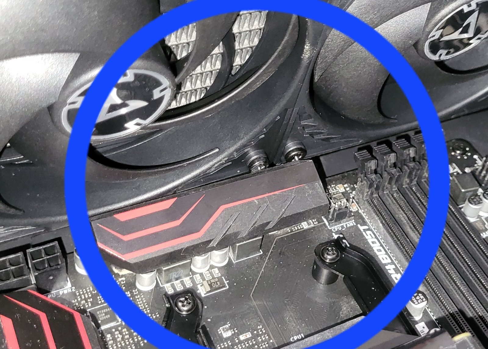

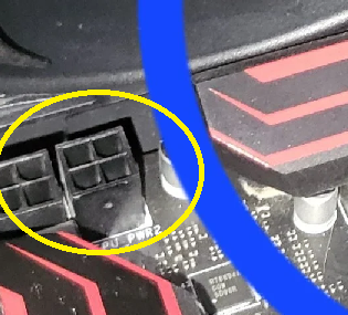

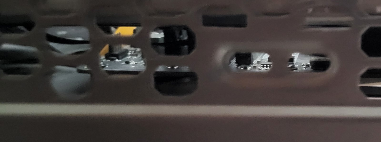

tollisth Δημοσ. 10 Απριλίου Μέλος Share Δημοσ. 10 Απριλίου Προσπαθώ να περάσω την liquid freezer αλλά έχω κολλήσει στο επάνω μέρος δείχνει να βρίσκει ελάχιστα σε εκείνο το σημείο στην μητρική από ότι καταλαβαίνω Υπάρχει περιθώριο μίσος πόντος Έξι πόντοι είναι η ψυξη και 6.5 από επάνω μέχρι την μητρική αλλά δεν μπαίνει Στις φώτο φαίνεται το σημείο που κολλάει αλλά και το περιθώριο που υπάρχει ακόμη από την πίσω φώτο Καμία ιδέα? Συνδέστε για να σχολιάσετε Κοινοποίηση σε άλλες σελίδες άλλες επιλογές
SeNNinhA Δημοσ. 10 Απριλίου Share Δημοσ. 10 Απριλίου (επεξεργασμένο) 1 ώρα πριν, tollisth είπε Προσπαθώ να περάσω την liquid freezer αλλά έχω κολλήσει στο επάνω μέρος δείχνει να βρίσκει ελάχιστα σε εκείνο το σημείο στην μητρική από ότι καταλαβαίνω Υπάρχει περιθώριο μίσος πόντος Έξι πόντοι είναι η ψυξη και 6.5 από επάνω μέχρι την μητρική αλλά δεν μπαίνει Στις φώτο φαίνεται το σημείο που κολλάει αλλά και το περιθώριο που υπάρχει ακόμη από την πίσω φώτο Καμία ιδέα? Δεν εχω καταλαβει ακομη εαν υπαρχει αερας/κενο μεταξυ VRM cooling ocver και AIO fans. Εκεί που λες οτι βρισκει ειναι το cooling cover απο τα VRMs Εαν ειναι το μονο σου πρόβλημα τοτε το ξεβιδώνεις, παιρνεις ενα μικρό σιδηροπρίονο και κόβεις ελάχιστα την άκρη όσο χρειάζεται. Λιμαρεις να φύγουν ολα τα ρινισματα και το ξαναβάζεις στην θέση του. Δεν θα χασεις κατι. Ενα απλό μέταλλο ειναι που βοηθάει την ψύξη. Επιλογή (Β) να λιμάρεις λίγο το πλαίσιο του ανεμιστήρα ωστε να χωρέσει. Στην χειροτερη περιπτωση τον αλλαζεις με νεο εαν αποτυχεις ή αλλάξεις κουτί. Επιλογή (C) ανοίγεις λίγο τις οπές οπου πιάνουν οι βίδες στο κουτί σου προς το πλαι (τις κανεις λιγο οβαλ δηλαδη) ωστε να μετακινήσεις όλη την υδρόψυξη ελάχιστα προς το πλάι (αριατερα οπως κοιτας το κουτί από μπροστα) ωστε να παρεις 1-2 χιλιοστα που σου λειπουν απο την αποσταση με το VRM cooling cover. Επιλογή (D) αλλαζεις κουτι. Ερωτηση: Εχεις δοκιμασει να δεις εαν κουμπώνουν οι φυσες της παροχης της CPU εκει ψηλά και εαν μπορουν να περασουν τα καλώδιά τους απο το πλαι? Απο πάνω αποκλείεται να περνανε. Επεξ/σία 10 Απριλίου από SeNNinhA Συνδέστε για να σχολιάσετε Κοινοποίηση σε άλλες σελίδες άλλες επιλογές

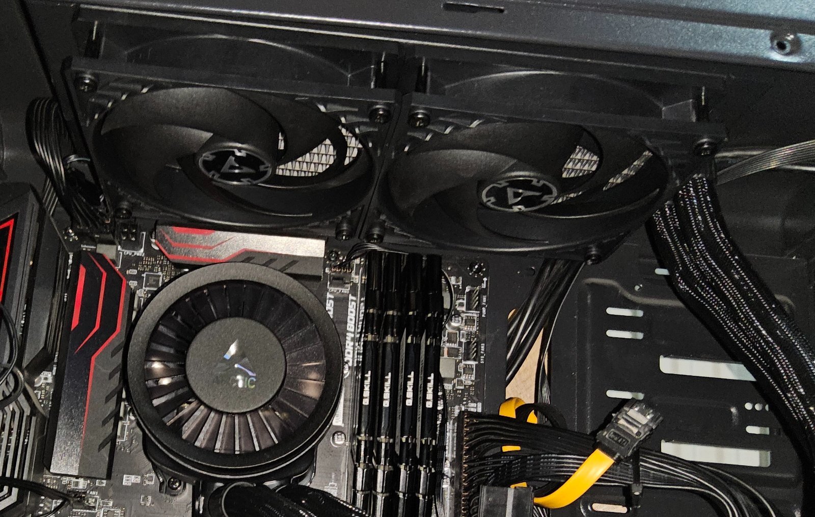

tollisth Δημοσ. 10 Απριλίου Μέλος Share Δημοσ. 10 Απριλίου 43 λεπτά πριν, SeNNinhA είπε Δεν εχω καταλαβει ακομη εαν υπαρχει αερας/κενο μεταξυ VRM cooling ocver και AIO fans. Εκεί που λες οτι βρισκει ειναι το cooling cover απο τα VRMs Εαν ειναι το μονο σου πρόβλημα τοτε το ξεβιδώνεις, παιρνεις ενα μικρό σιδηροπρίονο και κόβεις ελάχιστα την άκρη όσο χρειάζεται. Λιμαρεις να φύγουν ολα τα ρινισματα και το ξαναβάζεις στην θέση του. Δεν θα χασεις κατι. Ενα απλό μέταλλο ειναι που βοηθάει την ψύξη. Επιλογή (Β) να λιμάρεις λίγο το πλαίσιο του ανεμιστήρα ωστε να χωρέσει. Στην χειροτερη περιπτωση τον αλλαζεις με νεο εαν αποτυχεις ή αλλάξεις κουτί. Επιλογή (C) ανοίγεις λίγο τις οπές οπου πιάνουν οι βίδες στο κουτί σου προς το πλαι (τις κανεις λιγο οβαλ δηλαδη) ωστε να μετακινήσεις όλη την υδρόψυξη ελάχιστα προς το πλάι (δεξια οπως κοιτας το κουτι) ωστε να παρεις 1-2 χιλιοστα που σου λειπουν απο την αποσταση με το VRM cooling cover. Επιλογή (D) αλλαζεις κουτι. Ερωτηση: Εχεις δοκιμασει να δεις εαν κουμπώνουν οι φυσες της παροχης της CPU εκει ψηλά και εαν μπορουν να περασουν τα καλώδιά τους απο το πλαι? Απο πάνω αποκλείεται να περνανε. Κατάφερα να την βάλω τελικά με τα χίλια ζόρια Ναι δοκίμασα αυτό με τα καλώδια της cpu αλλά τίποτα Ναι έχω την εντύπωση ότι εκεί βρίσκει στο cooling cover δεν βλέπω κάπου αλλού να ακουμπάει τα έβγαλα όλα ram,dvd,καλώδιο ρεύματος cpu και ανεμιστηρακι Ο μόνος τρόπος για να την βάλω ήταν να αφαιρέσω εντελώς το dvd και την μετακίνησα λίγο δεξιά αλλιώς δεν έμπαινε αλλά και πάλι ασκεί μια μικρή πίεση στο cooling cover Θα υπάρχει θέμα λες με αυτό? Το άνοιξα το pc ευτυχώς δουλεύει κανονικά το άφησα κανένα 20 λεπτό κανένα πρόβλημα άργησε λίγο στην αρχή ίσως λόγω αλλαγής hardware πιστεύω (την πήρα την τρομάρα μου) Συνδέστε για να σχολιάσετε Κοινοποίηση σε άλλες σελίδες άλλες επιλογές
SeNNinhA Δημοσ. 10 Απριλίου Share Δημοσ. 10 Απριλίου 5 λεπτά πριν, tollisth είπε Κατάφερα να την βάλω τελικά με τα χίλια ζόρια Ναι δοκίμασα αυτό με τα καλώδια της cpu αλλά τίποτα Ναι έχω την εντύπωση ότι εκεί βρίσκει στο cooling cover δεν βλέπω κάπου αλλού να ακουμπάει τα έβγαλα όλα ram,dvd,καλώδιο ρεύματος cpu και ανεμιστηρακι Ο μόνος τρόπος για να την βάλω ήταν να αφαιρέσω εντελώς το dvd και την μετακίνησα λίγο δεξιά αλλιώς δεν έμπαινε αλλά και πάλι ασκεί μια μικρή πίεση στο cooling cover Θα υπάρχει θέμα λες με αυτό? Το άνοιξα το pc ευτυχώς δουλεύει κανονικά το άφησα κανένα 20 λεπτό κανένα πρόβλημα άργησε λίγο στην αρχή ίσως λόγω αλλαγής hardware πιστεύω (την πήρα την τρομάρα μου) Όπως σου είπα. Φάε λίγο με το τρυπάνι τις τρύπες του κουτιού από πάνω για να πάρει ένα χιλιοστό πιο αριστερά (όπως κοιτάς το κουτί από μπροστα) και να μην πιέζει τίποτε. Συνδέστε για να σχολιάσετε Κοινοποίηση σε άλλες σελίδες άλλες επιλογές
tollisth Δημοσ. 10 Απριλίου Μέλος Share Δημοσ. 10 Απριλίου 6 λεπτά πριν, SeNNinhA είπε Όπως σου είπα. Φάε λίγο με το τρυπάνι τις τρύπες του κουτιού από πάνω για να πάρει ένα χιλιοστό πιο αριστερά (όπως κοιτάς το κουτί από μπροστα) και να μην πιέζει τίποτε. Κατάλαβα μπορεί να το δοκιμάσω Αν το πάω ποιο αριστερά <<χάσω>> τις πάνω βίδες και βιδώσο μόνο την δεξιά πλευρά πάλι κομπλέ δεν θα είναι ? Αν το αφήσω έτσι παίζει να υπάρχει θέμα ? Συνδέστε για να σχολιάσετε Κοινοποίηση σε άλλες σελίδες άλλες επιλογές
