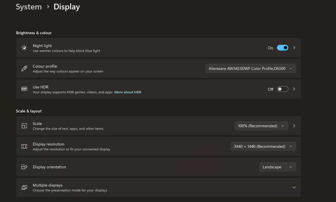

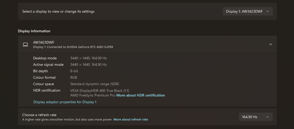

Λαμπρά,αυτό το προφίλ που έχει το μοντέλο του μόνιτορ και γράφει D6500 θέλω να το ενεργοποιησεις,δλδ κάνε κλικ πάνω του, πατα add και μετά να πας να τσεκάρεις ξανά μέσα στο display.
ΠΡΙΝ κλείσεις το παράθυρο όμως επέλεξε και το προφίλ του Hdr που δημιούργησες εσύ και πάτα  remove..

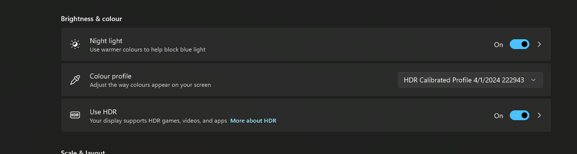

Τωρα οταν εχω hdr on δεν μου εχει να επιλεξω προφιλ. Στο sdr εχει. Εβαλα 10% sdr brightness οταν εχω hdr μονιμα ενεργο.

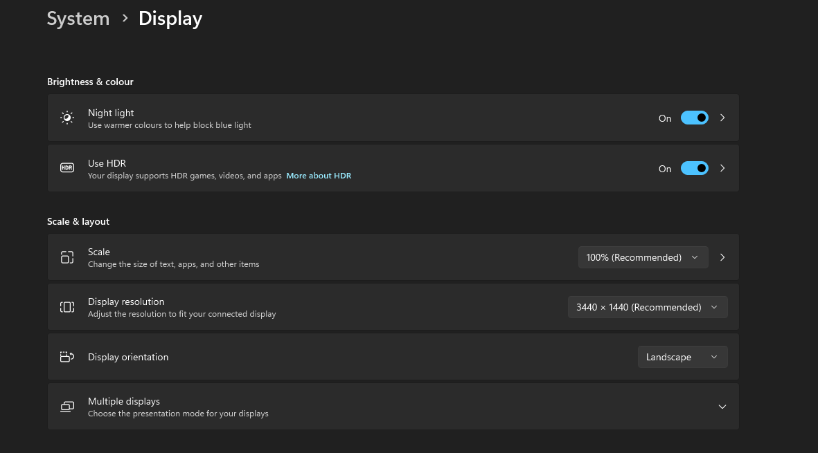

Κλείσε το Night Light.
Δεν μπορω χωρις το night light το εχω μονιμα ενεργο με ενοχλει στα ματια αλλιως.
Πολυ σωστα ετσι πρεπει να σου δειχνει μετα απο αυτο που καναμε...
Τωρα για εμενα οπως σου ειπα το προφιλ με τα 2100 nits ειναι λαθος..
To αφαιρεσαμε αυτο,παει..
Κανε μια επαναφορα το μονιτορ σε εργοστασιακες ρυθμισεις,πηγαινε επελεξε το hdr peak 1000 και δοκιμασε ξανα το calibration..
Χαλάει τα χρώματα εντελώς όμως.
Να το εχεις οπως θες απλα σου ειπα να το βγαλεις προσωρινα για να μην εχουμε καποια επιπλοκη!!!!

Μολις ξανα ετραξα το calibrate και ακριβως στο 1000 στο step 2 εγινε τελειως ασπρο. Οποτε ειμαστε κομπλε? Μην πειραξω κατι αλλο? Να βαλω sdr να επιλεξω το προφιλ απο το calibrate και μετα παλι hdr και τελος? Δυσκολα χωρις night light αλλα θα το προσπαθησω. Μονιμα κλειστα φωτα οποτε παιζει μεγαλο ρολο.
Αφου λοιπον τελειωσες το calibration και αποθηκευσες το προφιλ καθε φορα που θα αλλαζεις απο sdr σε hdr και το αναποδο θα ενεργοποιηται το εκαστοτε προφιλ αυτοματα!!!!
Αυτο ηταν τελειωσαμε...
Eαν για τον ΑΒ λογο θες να παιζεις με true black 400 απο οτι καταλαβαινεις πρεπει να τρεξεις ξανα το calibration!!!
Να δημιουργησεις νεο προφιλ δλδ..

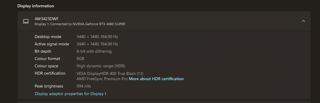

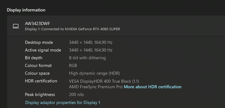

Για τσεκαρε λιγο με ενεργο το προφιλ που εφτιαξα με το 1000 brightness. Με βγαζει 200 στο peak ειναι το σωστο?
Εβαλες και στο 2ο και 3ο step 1000 nits?
