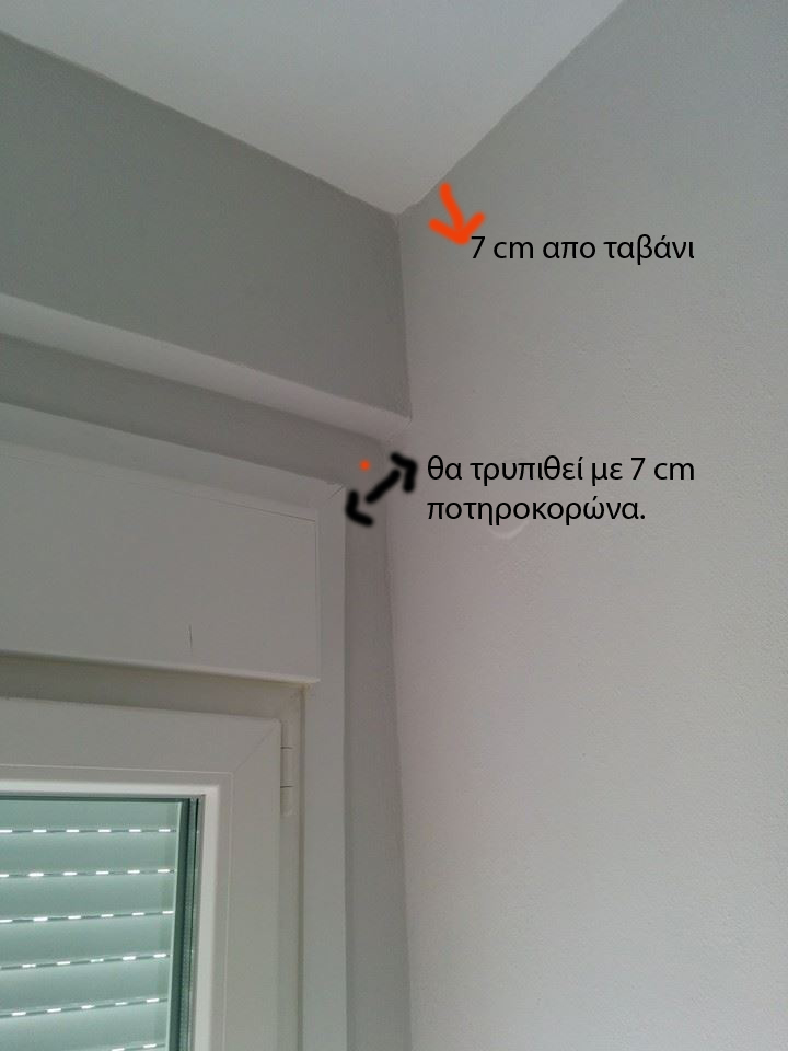

παιδες καλησπέρα χρειαζομαι μερικές συμβουλές για να εγκαταστήσω ενα μικρό κλιματιστικο στο γραφείο μου , λοιπόν ενα φεγγάρι δουλευα σε ψυκτικό και κάναμε εγκαταστάσεις αλλα εχουνε περάσει αρκετά χρόνια και δε θυμάμε και πολλά πράγματα , θελω να ρωτήσω τα εξής
Το μηχάνημα είναι 9αρακι με ιονιστή.
α) πόσο είναι τα ελάχιστα εκατοστά που πρέπει να αφήσω από το ταβάνι στο manual λεει 15 αλλα δεν με παίρνει με 7πόντους θα έχω πρόβλημα;
β) από το ταβάνι πόσους πόντους είναι συνήθως τα δοκάρια μπετό ;
γ) με τι ούπα τρυπάμε για την εσωτερική βάση;
4) τι ποτηροκορώνα χρειάζεται (το μινιμουν ωστε να περασουν οι 2 χαλκοσωλήνεςμε το ρακόρ  η υδροροή και το καλώδιο) με παίρνει να χρησιμοποιήσω μικρότερη απο 7 πόντους ;
Για το β), στην φωτογραφία που δείχνεις, το κόκκινο είναι το δοκάρι, να μην ανοίξεις τρύπες εκεί.
