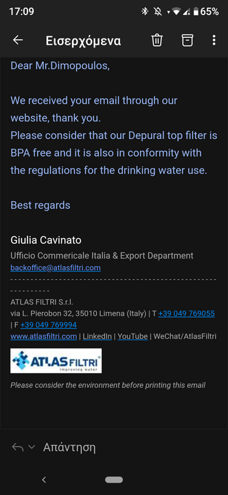

Λοιπόν και επίσημα πλέον έπειτα από email στην εταιρία  atlas filtri που έστειλα, μου επιβεβαίωσαν ότι η συσκευή άνω πάγκου τους είναι BPA FREE.  Μέσα στο σάιτ στην περιγραφή αναφέρει atoxic materials δλδ ότι είναι φτιαγμένο από μη τοξικά υλικά , αλλά δεν λέει πουθενά για BPA FREE. Οπότε για να διευκρυνηστει το θέμα , αυτή είναι η απάντηση τους...
