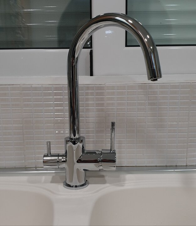

Καλημέρα.  Λοιπόν έβαλα τριοδη βρυση μια χαρά έκατσε απλα είναι λίγη βαβούρα ειδικά αν δεν είσαι προετοιμασμένος γι αυτό. Και εξηγώ. Η βρυση πρώτον έχει δύο εισόδους με σπιράλ στα 3/8 Μια παροχη πάλι 3/8 για το νερό του φίλτρου.  Οι γωνιακοι μου διακόπτες ήταν και οι δύο 1/2 επομένως ήθελε ανταπτορακι από 1/2 σε 3/8. Επιπλέον ο γωνιακόςδιακόπτηςτου κρύου δεν είχε διπλή παροχή όποτε έπρεπε να βάλω Τ μετά μαστούς αρσενικους 1/2 Και μετά πάλι αντάπτορα.  Γενικά δεν μου αρέσει αυτή η λύση γιατί υπάρχουν πολλά εξαρτήματα συνδεδεμενα.  Οπότε τώρα ψάχνω για γωνιακό διακοπτη με δύο εξόδους. Μόλις τον βρω θα τα αντικαταστήσω και όλα θα είναι σούπερ. Ξέρετε μήπως που μπορώ να βρω Αθήνα?
Με την πίεση δεν έχω θεμα ίσα ίσα μου φαίνεται ότι έχει και περισσότερη. Και ναι τελικά είναι ευκολία τέτοιες βρύσες
Παρακάτω μια φώτο

Υπάρχουν σπιράλ στο εμπόριο 1/2 Χ 3/8 και ξεμπερδεύεις με το κρύο αφιλτράριστο. Για το φιλτραρισμένο στον κλέφτη 1/2 βάχεις μίνι βανάκι 1/4 Χ 3/8 σωληνάκι   https://filtrato.gr/product/metalliko-mini-vanaki-1-4-npt-x-3-8-gia-sindesi-me-klefti/
