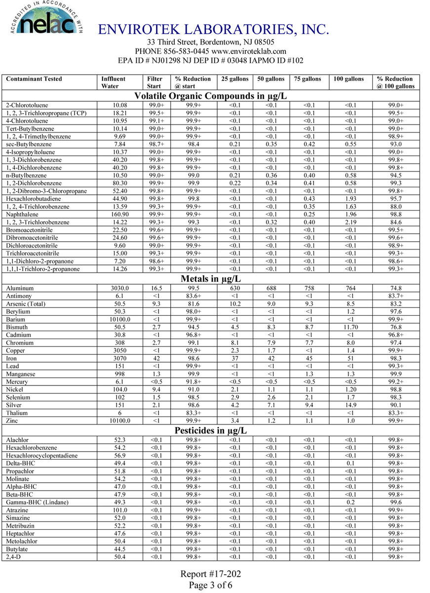

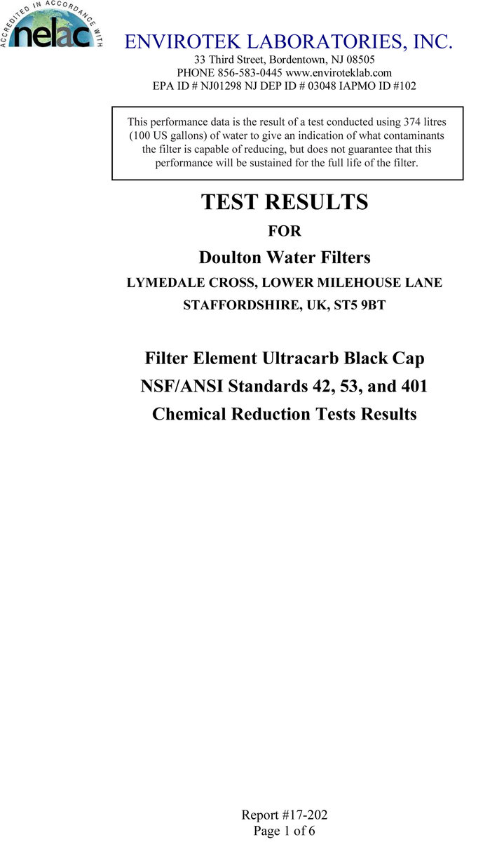

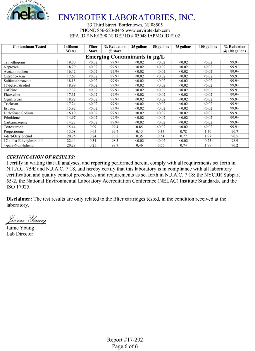

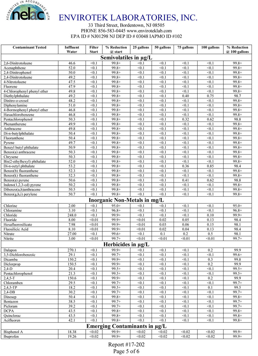

Envirotech-Doulton-Chemical-Reduction-Test-Report.pdf  Δεν είπα ότι είναι ψεύτικα απλά αναφέρω οτι σε κεραμικά φίλτρα η doulton είναι η καλύτερη οι άλλοι απλά ακολουθούν και όταν βλέπεις ότι είναι και φθηνότερη δεν μπαίνεις καν σε διαδικασία να διαλέξεις. Σου παραθέτω και εγώ με την σειρά μου τα τεστ της doulton απο το ίδιο εργαστήριο.😉😀

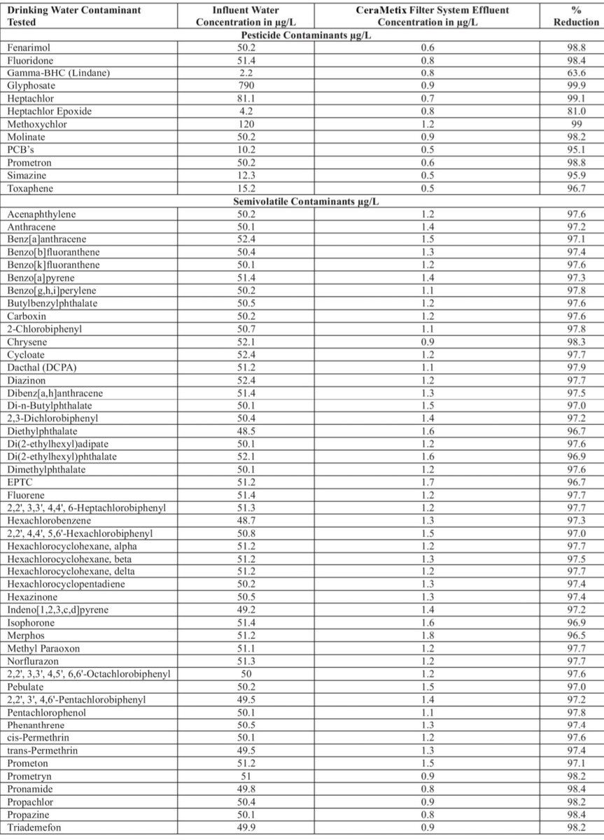

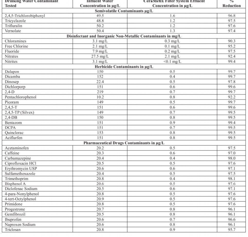

Ωραίος ! Πολύ καλό κ αυτό που εινάι από το ίδιο εργαστήριο . Να το έχουμε κ αυτό μέσα στην συλλογή του φόρουμ ! Μην ξεχνάς ότι εγώ έβαλα του aquametix που είναι 2 microns . Το cerametix που έχει έξτρα κεραμικό και 0.2microns είναι πιο αποτελεσματικό  και πιθανο να έχει αλλά αποτελέσματα . Τα είδα στον φίλο Μ αλλά δεν τα θυμάμαι . Πάντως όπως είπα και εξ αρχής , αν δεις τα ποσοστά , ο άνθρακας του aquametix φαίνεται πιο δυνατός από του doulton . Στα βαρέα μέταλλα τουλάχιστον . Στα νιτρικά το doulton έχει καλύτερη απόδοση από το aquametix . Θα βρω από τον φίλο του cerametix να βάλω κ αυτά να τα συγκρίνουμε !
Cerametix

13 λεπτά πριν, dimitrisdim14 είπε
Envirotech-Doulton-Chemical-Reduction-Test-Report-6.jpg.37de4de6df46fd8bec396eeb9af98f98.jpgEnvirotech-Doulton-Chemical-Reduction-Test-Report-5.jpg.e69e75b17c85e4d9e63dc28a67379beb.jpgEnvirotech-Doulton-Chemical-Reduction-Test-Report-4.jpg.8d73326178ef179ce4197c78721df877.jpg
8 λεπτά πριν, Geoka1982 είπε
Το doulton σε σχέση με το cerametix φαίνεται λίγο πιο δυνατό σαν μεσος όρος σε ποσοστό reduction . Ενώ αντίθετα είναι λιγο  πιο αδύναμο από το aquametix, σύμφωνα πάντα με τα 3 τεστ  που είδα ... από aquametix -ceramrtix -doulton . Το πιο πιθανό είναι να παίζει ρόλο ο όγκος του άνθρακα που έχουν μέσα . Δλδ το cerametix να έχει μέσα λίγο  λιγότερο άνθρακα από το doulton . Γ αυτό έχει 1-2% λιγότερο ποσοστό μείωσης σε πολλά .
Άρα στα κεραμικά είχες δίκιο ότι doulton είναι τοπ . 😉
Από την άλλη επειδή το aquametix είναι όλο άνθρακας , έχει μεγαλύτερη και καλύτερη απορρόφηση και από τα 2 κεραμικά .
Αυτό είναι το προσωπικό μου συμπέρασμα !.
