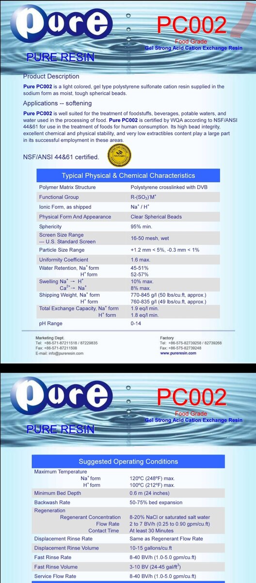

Το νου σας παιδιά σχετικά με τα φίλτρα Eiger που υπάρχουν στο Σκρουτζ . Αγόρασα μια ριτηνη για άλατα , η οποία πάνω γράφει της Παναγίας τα μάτια . NSF , WQA, TUV, κλπ. Όταν την έψαξα στο nsf δεν βρήκα του σχετικό .
Έστειλα λοιπόν email στην επίσημη ας πούμε σελίδα της Eiger στο email που γράφει μέσα . Αποτέλεσμα ήταν το email μετά από 7 προσπάθειες να μην παραδοθεί ποτέ . Προφανώς το email είναι ανύπαρκτο . Έστειλα το παρακάτω email και μου έστειλε μήνυμα η microsoft ότι το email δεν παραδόθηκε ποτέ.
Εν συνεχεία έστειλα μνμ στο ελληνικό κατάστημα που αγόρασα το φίλτρο, ακριβώς το ίδιο μήνυμα αλλά στα ελληνικά. Δεν έλαβα απάντηση από εκεί. Το κατάστημα είναι το water fresh στο Ρέντη. Το email που τους έστειλα είναι το παρακάτω.
Στη συνέχεια αφού δεν μου απάντησε κανείς αποφάσισα να στείλω e-mail στο nsf. όπου μου απάντησαν μέσα σε μία ημέρα. Η Ελληνική επιχείρηση δεν έχει χρόνο να απαντήσει, και ολόκληρο NSF απάντησε μέσα σε μία ημέρα.  η απάντηση που πήρα ήταν φυσικά ότι ΔΕΝ έχει καμία πιστοποίηση.
Επισυνάπτω το email που έστειλα και την απάντηση που έλαβα.
Σύμφωνα με όλα αυτά λοιπόν , έχετε το νου σας παιδιά .
Ενημερώνω το ποστ , μετά από τόσες μέρες έπειτα βέβαια από κοινοποίηση email στο συνήγορο του καταναλωτή , μου απάντησε το κατάστημα ,αφού πρώτα τους έστειλα 3 mail, και όπως είπα το τρίτο το κοινοποιησα και στο συνήγορο του καταναλωτή ,, και μου είπε ότι το φίλτρο eiger , έχει μέσα υλικο- ριτηνη η οποία όπως λέει εκείνη έχει πιστοποίηση nsf, αλλά με άλλο όνομα , και όχι όλο το φυσίγγιο συνολικά σαν φίλτρο eiger  , όπως αναφέρει η ετικέτα του , γ αυτό και το nsf μου απάντησε αρνητικά όταν το ρώτησα αν έχει πιστοποίηση το eiger ..  Οπότε όντως ψεύδος ανέφερε πάνω το φυσίγγιο ότι "filter cartridge has been tested and certified by NSF international against NSF 42 standard for material requirements only. "
Πάντως γενικά η συγκεκριμένη ριτηνη , αλλοιώνει υπερβολικά πολύ τη γεύση του νερού, παρόλο που στα πιστοποιητικά είναι food graded, κατάλληλη δηλαδή για πόση, προσωπικά η γεύση δεν μου άρεσε καθόλου του νερού. Για αυτό και δεν τη συνιστώ πάντως ορίστε και τα πιστοποιητικά που μου έστειλαν.
https://drive.google.com/folderview?id=13WkU6E8mgBvsPfADagNs80dzCZIHvZs0
