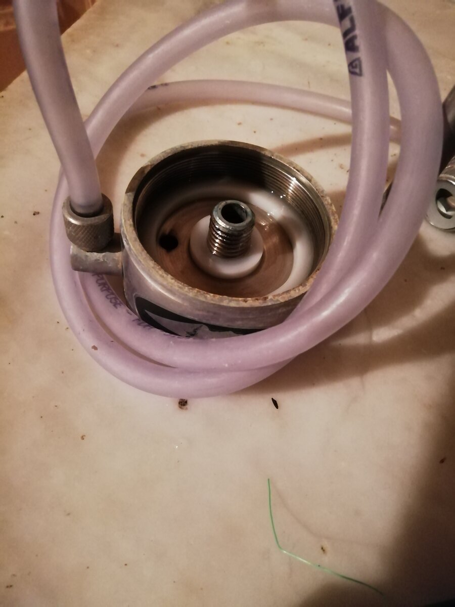

4 λεπτά πριν, Geoka1982 είπε
Ναι μπορείς μόνο αν η φιλτροθήκη σου έχει θηλυκό πάσο
Αυτό πως το καταλαβαίνεις;
Να κοιτάξω να σηκώσω μια photo.
  • Απαντ. 6,4k
9 λεπτά πριν, Βασίλης_29 είπε
Ανέβασε φώτο και θα σου πω αν είναι οκ στείλε το σημείο πού βιδώνει
