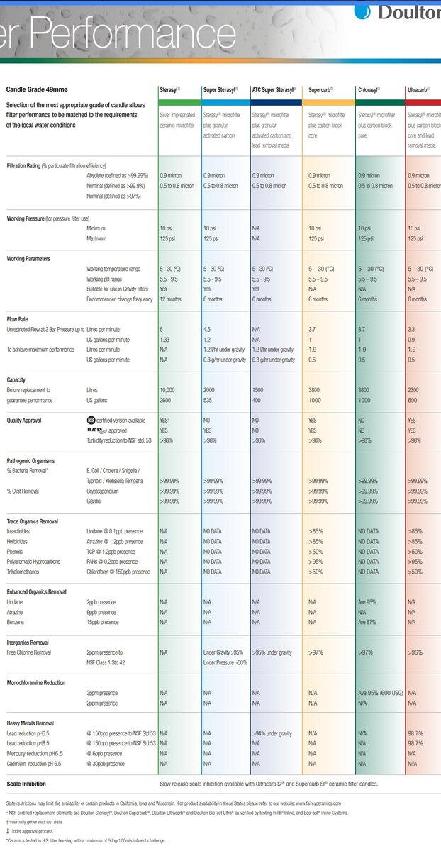

Μεγάλο λάθος η αλλαγή του ultracarb με το chlorasyl. Το δεύτερο δεν κρατάει καθόλου βαρέα μεταλλα και  ρίξε μια ματιά εδώ .  Σου βάζω και το PDF  για να το δεις πιο καθαρά SmartSelect_20201111-095020_Drive.jpg.3b01200f1110f65739e10d3a2e4e15a1.jpg
To Ν/Α που βλέπεις στο chlorasyl στα βαρέα μέταλλα σημαίνει not available. Δεν τα κρατάει . Έπρεπε αν υπήρχε πρόβλημα στο φυσιγγιο του ultracarb να στο αλλάξει με ίδιο . Όχι με κατώτερο .

31 λεπτά πριν, dimitrisdim14 είπε
Σε αυτό έχεις απόλυτο δίκιο Δημήτρη και εγώ δεν κατάλαβα για πιο λόγο το άλλαξε με κατώτερο.
