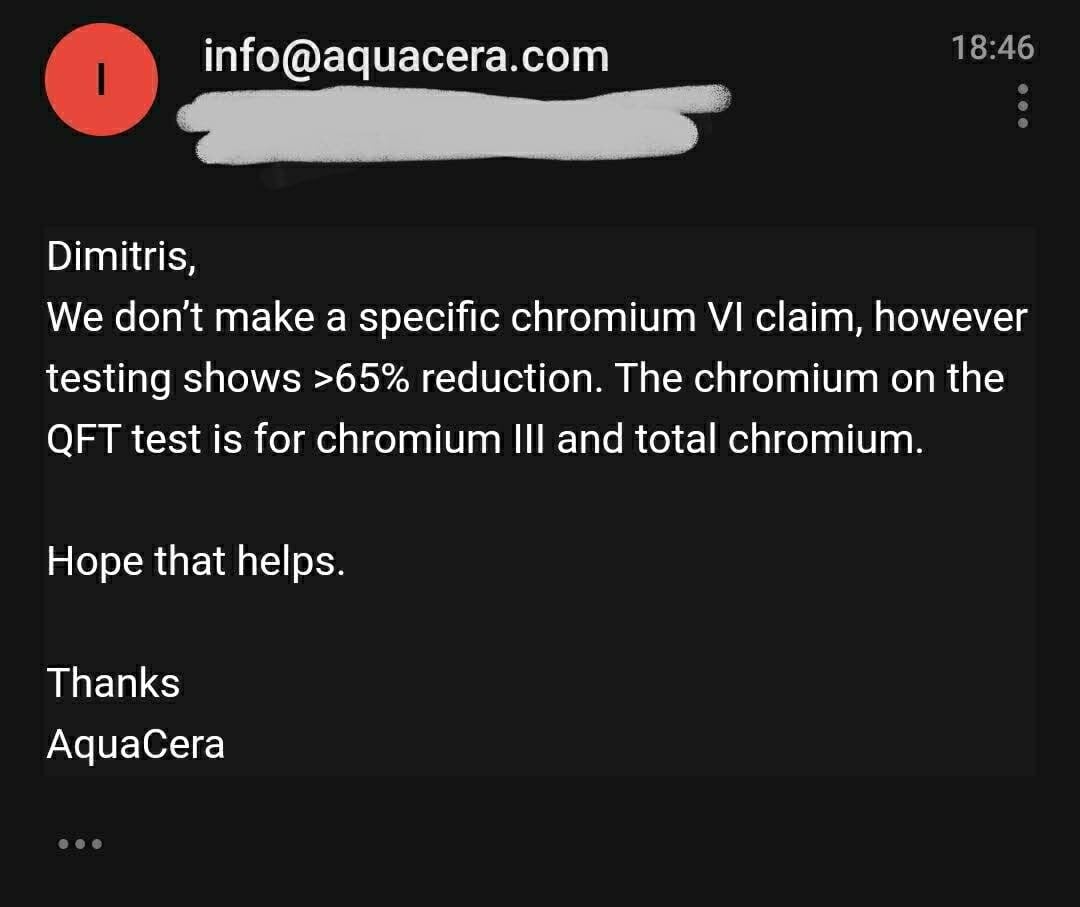

Eρωτημα στην aquacera.com για το κορυφαίο φίλτρο της , cerametix μου απάντησαν οτι κρατάει πάνω από 65% . Θα προτιμούσα κάτι παραπάνω
Για χρώμιο πας σε σύστημα αντιστροφης όσμωσης, φίλτρα κεραμικά κτλ απλά τα ξεχνάς, το μόνο που μπορούν να προσφέρουν ειναι να τα λειτουργήσεις ως προφιλτρο ώστε να συγκρατούν κάποιο ρυπαντικο φορτίο και να μην επιβαρυνονται οι μεμβράνες.

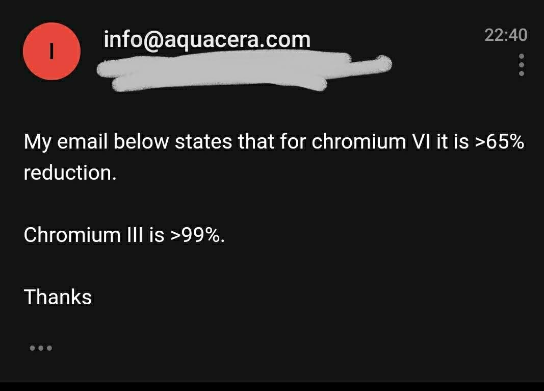

>65% στο εξασθενές χρώμιο
99% σε χρώμιο 3 και ολικό χρώμιο .
Screenshot_20201113-224229_Outlook.jpg.33378ba49eb3abf7922c02ed16dc4434.jpgScreenshot_20201113-224245_Outlook.jpg.d33807047b9705581001ea5bdfc76040.jpg
