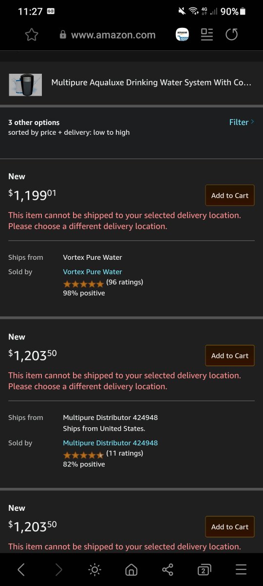

Άστο είδα ότι έχει 1200€... Αστεία τιμή .
Με τόσα λεφτά φτιάχνεις σύστημα που ούτε καν μπορεί να το φανταστεί η multipure ...

Ναι είναι πανάκριβο. Είναι το τοπ φίλτρο της multipure. Πιστεύω ότι είναι τόσο ακριβό γιατί κάτι έχει wifi και κάτι τέτοιες χαζομαρουλες και γι'αυτό πιστεύω εκτοξεύεται η τιμή του στα ύψη. Πάντως μειώνει ουσίες που άλλο φίλτρο ανθρακα δεν τις μειωνει. Είναι το μοναδικό που έχει πιστοποιηση για ιους κτλ
