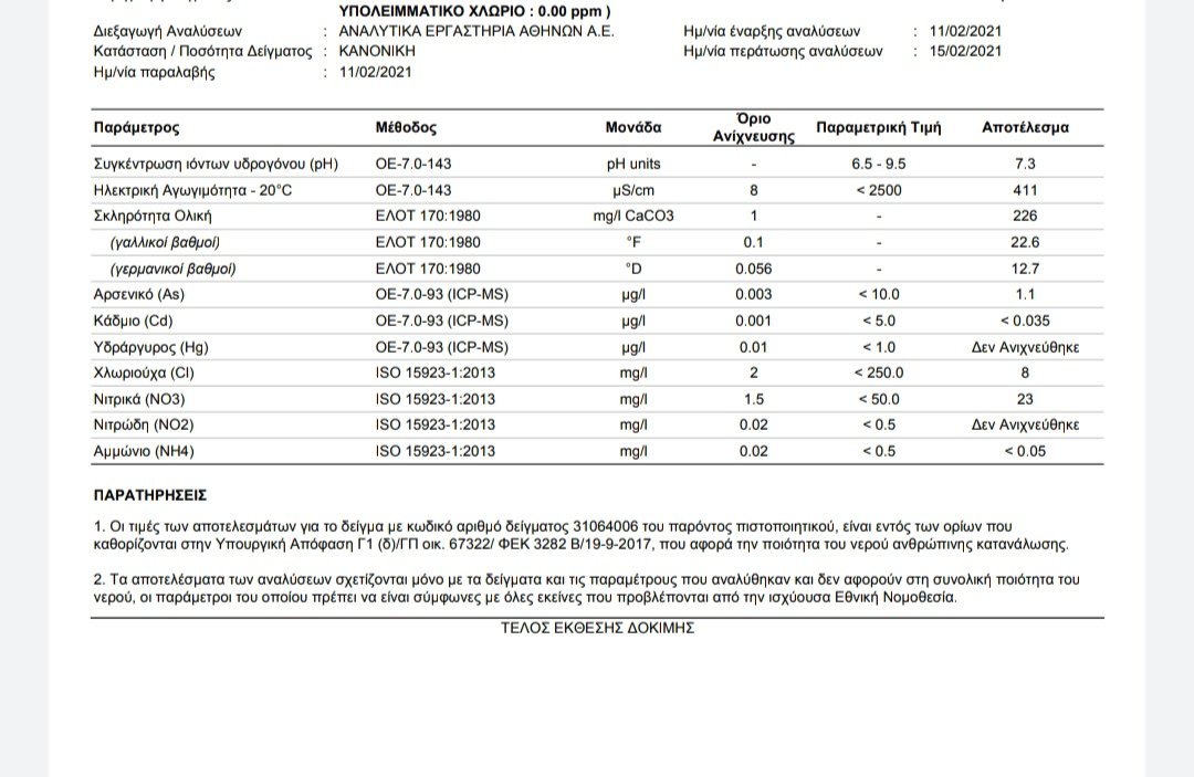

Αυτή είναι η ανάλυση από το σπίτι μου. Όπως βλέπετε τα νιτρικά είναι 23. Νομίζω τα άλλα καλά είναι  αρσενικό 1.1 είμαστε χαμηλά γενικά μόνο τα νιτρικά και λίγο η σκληρότητα νερου
