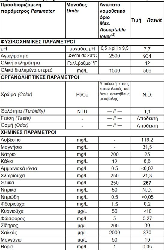

Καλησπερα Παιδια,
Για το νερο αυτο που σας παραθετω τι πιστευετε οτι μπορει να δουλεψει? Ενα καλο κεραμικο ή οσμωση?
Ευχαριστω πολυ!

Σε ποια περιοχή είσαι? Έχει πολλά θειικα γενικά σκληρό πολύ νερό. Μόνο αντίστροφης όσμωσης φίλτρο για να δεις αποτελέσματα. Πόσο σε βγήκε? Καλό ήταν να έβλεπες και για αρσενικό διότι βλέπω λίγο από όλα έχεις.

Στις 17/2/2021 στις 11:15 ΠΜ, mix82g είπε
Αυτή είναι η ανάλυση από το σπίτι μου. Όπως βλέπετε τα νιτρικά είναι 23. Νομίζω τα άλλα καλά είναι  αρσενικό 1.1 είμαστε χαμηλά γενικά μόνο τα νιτρικά και λίγο η σκληρότητα νερου

Αυτή που έκανα κοστίζει γύρω στα 120 ευρώ. 60 ευρώ είναι χημικά ,βιοχημικά βακτήρια κτλ αν θυμάμαι καλά. Απλά τα βαρέα μέταλλα είναι 15 ευρώ το καθένα. Τα έκανα στην Δράμα που είμαι. Παντού έχει εργαστήρια

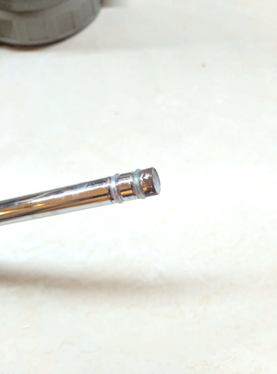

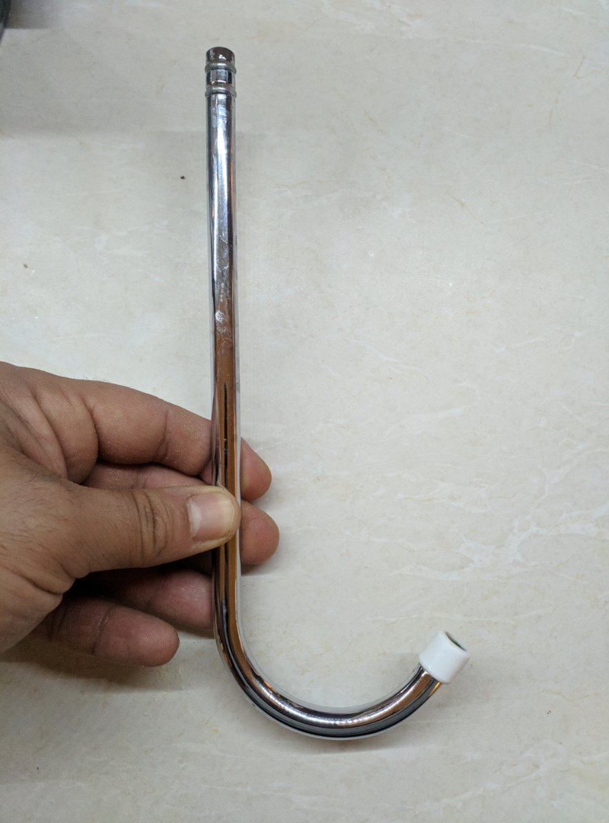

έχω το Doulton HCP πλαστικό φίλτρο και αντιμετωπίζω δύο θέματα στα οποία θα ήθελα την βοήθεια σας.
1ο. Το μεταλλικό βρυσάακι που βγαίνει το νερό από το φίλτρο έχει χάσει την ινοξ επίστρωση του στο τελείωμα του, εκεί που κουμπώνει με το σώμα του φίλτρου και νομίζω ότι έχει βγάλει κάτι σαν σκουριά, τι γίνεται με αυτό? Υπάρχει ανταλλακτικό? 771238165_IMG_20210228_210337(Large).jpg.957371121767d9c244d4b1ad91ec8ffd.jpg102971410_IMG_20210228_210319(Large).jpg.4fbafecd16fc8f30f62fd4afa0ed3244.jpg
2ο. Δεν μπορώ με τίποτα να ξεβιδώσω το σώμα του φίλτρου για να αλλάξω το ultracarb φίλτρο. Ενώ το έχω πάνω από ένα χρόνο και είμαι στο 4η αλλαγή φίλτρου, αυτή την φορά φαίνεται σαν να έχει κολλήσει για τα καλά. Δεν ξέρω τι να κάνω με αυτό το θέμα. Και το νερό έχει αρχίσει να έχει γεύση χλωρίου, ο αρχικός λόγος όπου τοποθετήσαμε το φίλτρο.
Παρακαλώ δώστε τα φώτα σας.

Για το σωληνάκι δεν ξέρω αν μπορείς να βρεις μεμονωμένο που να ταιριάζει στο ίδιο φίλτρο. Ίσως αν ρωτήσεις την αντιπροσωπεία. Για το δοχείο του φίλτρου, παράξενο που δεν ξεβιδώνει, μήπως το βιδωσες με πολύ δύναμη; Βάλε περισσότερη δύναμη, αν συνεχίζει, ζέστανε νερό σε μια κατσαρόλα μέχρι τους 50 βαθμούς και βάλε μέσα το δοχείο, όταν ζεσταθεί καλά προσπάθησε πάλι να το ξεβιδωσεις, αν επιμένει και πάλι, μάλλον θα πρέπει να το πετάξεις, ρώτησε βέβαια και την αντιπροσωπεία μήπως έχουν κάποια δική τους λύση αν και δεν νομίζω.
12 λεπτά πριν, Βασίλης_29 είπε
έχω προσπαθήσει με πολύ δύναμη σε σημείο που φοβάμαι μην σπάσει, και το τρώω όλο το φαΐ μου 😛
Με την θερμοκρασία τι θα κερδίσω?
