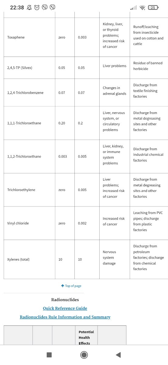

dimos15 Δημοσ. 24 Μαρτίου 2021 Δημοσ. 24 Μαρτίου 2021 46 λεπτά πριν, mix82g είπε https://www.epa.gov/ground-water-and-drinking-water/national-primary-drinking-water-regulations Εδώ είναι οι τιμές που ισχύουν από τον EPA τον οργανισμό περιβάλλοντος της Αμερικής. Ο πιο αυστηρός οργανισμός ελέγχων σε πολλά πράγματα στην Αμερική και παγκόσμιος όσο αφορά το περιβάλλον κτλ. Thnx θα το δω μετά γιατί είμαι εκτός σπιτιού τώρα. Να σε ρωτήσω κάτι άλλο τα φίλτρα που έχουν nsf αλλά φτιάχνονται Κίνα δεν είναι καλά? Πχ aquasana,pentair . Το φίλτρο αντίστροφης όσμωσης της aquasana είδα έχει πλήρη πιστοποίηση nsf
mix82g Δημοσ. 25 Μαρτίου 2021 Δημοσ. 25 Μαρτίου 2021 13 λεπτά πριν, dimos15 είπε Thnx θα το δω μετά γιατί είμαι εκτός σπιτιού τώρα. Να σε ρωτήσω κάτι άλλο τα φίλτρα που έχουν nsf αλλά φτιάχνονται Κίνα δεν είναι καλά? Πχ aquasana,pentair . Το φίλτρο αντίστροφης όσμωσης της aquasana είδα έχει πλήρη πιστοποίηση nsf Για να έχουν πιστοποίηση είναι καλά. Η aquasana κάποια φίλτρα στην Αμερική τα κατασκευάζει και κάποια άλλα στην Κίνα. Απλά ίσως να υπάρχουν αστοχίες υλικών στην Κίνα πιο πολλές χωρίς να θέλω να μειώσω τους Κινέζους. Καταλαβαίνεις πως το λέω. Αλλιώς είναι το made in USA και αλλιώς το made in china. Το aquasana πάντως έχει πιο πολλές πιστοποιήσεις από το pentair και στο δελτίο απόδοσης έχει πιο πολλές ουσίες από ότι κάποια φίλτρα που είδα από pentair χωρίς να έχω δει ακόμα δελτίο απόδοσης σε φίλτρο pentair. 1 ώρα πριν, HERTHAN είπε Οχι δεν θελω να τρυπησω με τιποτα για να βαλω ξεχωριστο βρυσακι. Επισης θελω να εχω καλη ροη/πιεση.Αν δω οτι δεν εχω θα το βγαλω αμεσως.Αφου δεν κανει της doulton το αποκλειω. Το παρακατω που το ειχα σαν επιλογη στα ανω παγκου παλι δεν θα εχει καλη πιεση? https://www.primato.gr/proionta/filtra-nerou/pano-ston-pagko/filtro-nerou-ano-pagkou-watts-el.html (με το imperial cerametix με Ζεολιθο η το Aquametix). Το imperial δεν είναι το cerametix. Είναι άλλο φίλτρο το οποίο δεν ξέρω πού ακριβώς είναι η πιστοποίηση που λέει ότι έχει. Δεν το βρήκα στον NSF. Η ροή νερου σε τέτοια συστήματα κ με τέτοια φίλτρα δεν είναι πάρα πολύ δυνατή. Είναι μια φυσιολογική ροή ενός φιλτραρισμένου νερού. Πρέπει να αποφασίσεις τι φίλτρο θελεις πιο πολύ. Θέλεις επάνω στον πάγκο ή κάτω στην βρύση.
