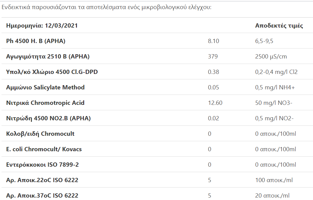

HERTHAN Δημοσ. 25 Μαρτίου 2021 Δημοσ. 25 Μαρτίου 2021 14 λεπτά πριν, mix82g είπε Νόμιζα Αθήνα είχες πει ότι είσαι. Άρα πρέπει να μάθεις αν το νερό σου έχει νιτρικά , αρσενικό ή κάτι άλλο , κάποια άλλη ουσία ρύπο κτλ. Από εκεί κανονικά ξεκινάμε και μετά πάμε στο φίλτρο. Εμείς αυτή την στιγμή ξεκινάμε από τό τέλος. Άμα είσαι σε αστική περιοχή λογικά το νερό δεν νομίζω να έχει θέματα. Αλλά πρέπει πάνω κάτω να μάθεις φιλε Θα προσπαθησω αν ειναι να πω εναν φιλο μου που δουλευει σε εργοστασιο οπου μπορει να δει το νερο για να ξερω τι περιεχει.Αν δεν μπορει που αλλο μπορω να το τσεκαρω αυτο? 17 λεπτά πριν, mix82g είπε Στην κεντρική παροχή ας πούμε μπορείς να βάλεις ένα φίλτρο για τα χοντρά. Δλδ λάσπες χώματα κτλ ώστε να μην επιβαρύνει επιπλέον το φίλτρο που θα έχεις στην βρύση. Και να προστατεύει και τις συσκευές από χώματα κτλ Ναι ενα φιλτρο εννοω για τα χοντρα δηλαδη χωματα κλπ.Να εμπαινε ενα τετοιο για να μην επιβαρυνει αυτο που θα ειναι στην βρυση. Θα ηταν καλο να βαλω ενα τετοιο? 21 λεπτά πριν, mix82g είπε Κεντρικής παροχής είναι περίπλοκο θέμα. Καταρχήν δεν κάνει αποχλωριομενο νερό να πηγαίνει στο θερμοσίφωνα. Θα κάνουν πάρτυ τα μικρόβια εκεί μέσα. Σε ειδικές περιπτώσεις βάζουν φίλτρα στην κεντρική παροχή. Αλλά νομίζω ότι τα φίλτρα κεντρικής παροχής τα καλά είναι και αρκετά ακριβά. Γενικά στην κεντρική παροχή εγώ προσωπικά δεν θα έβαζα ποτέ φίλτρο . Αν ήθελα ας πούμε φίλτρο για πόσιμο θα έβαζα μόνο στην βρύση. Αν ήθελα και στο μπανιο τότε θα έβαζα ειδικά πιστοποιημένα για ντουζ φίλτρα. Αν ήθελα αποσκληρυντες θα έβαζα πριν το θερμοσίφωνο και πριν το πλυντήριο μόνο. Οι αποσκληρυντες δεν προτιμούνται για πόσιμο νερό. Γίνεται κυρίως με ανταλλαγη ιόντων και έτσι γίνεται κατακράτηση ασβεστίου και μαγνησίου με νάτριο. Το νερό μετά έχει μεγάλες ποσότητες νατρίου το οποίο είναι ανθυγιεινό για τον άνθρωπο. Δεν εχω θερμοσιφωνα οποτε δεν υπαρχει θεμα γι'αυτο. Αυτα που ειναι για τα ντουζ ποια ειναι? Δεν ηξερα οτι υπαρχουν τετοια. Επισης και οι αποσκληρυντες για τα πλυντηρια ειναι καλο να βαλω?

mix82g Δημοσ. 25 Μαρτίου 2021 Δημοσ. 25 Μαρτίου 2021 33 λεπτά πριν, HERTHAN είπε Ok τα κραταω ολα οσα μου ειπες και σ'ευχαριστω για την βοηθεια. Ας δω πρωτα τι θα κανω για το νερο που πινουμε(της βρυσης δηλαδη) και βλεπουμε για τα υπολοιπα. Λογικα βλεπω να καταληγω στο Pentair pbs-400 αλλα θα ηθελα πρωτα να ριξω μια ματια για να τσεκαρω το νερο αν μπορεσω να δω τι παιζει.Ο δημοτικη υπηρεσια τα παρακατω στοιχεια δινει παντως.Δεν ξερω αν ειναι η δεν ειναι καλα αλλα εγω θα δωσω σε εναν φιλο οπως ειπα αν μπορει να κοιταξει το δικο μου γιατι ειναι και παλιο το σπιτι και λογικα θα παιζει καποιο ρολο. Η σκληρότητα του νερού που εν μέρη φαίνεται και από την αγωγιμότητα φαίνεται να είναι καλή. Δεν νομίζω να χρειάζεσαι αποσκληρυντες ,άσε που οι αποσκληρυντες που είναι πιστοποιημένοι είναι πολύ καλής ποιότητας και σχετικά ακριβουτσικα . Καμία σχέση με τους ψεύτικους αποσκληρυντες του εμπορίου. Από νιτρικά περιμένω από EPA μια απάντηση για να ξέρω τι παίζει διότι ο EPA μετράει το άζωτο στα νιτρικά και δίνει άλλες τιμές ενώ εμείς εδώ βάση οξυγόνου τα μετράμε ΝΟ3 . Πιστεύω ότι δεν υπάρχει θέμα θα το δούμε. Βαρέα μέταλλα η ανάλυση δεν δείχνει δεν μπορούμε να ξέρουμε.
