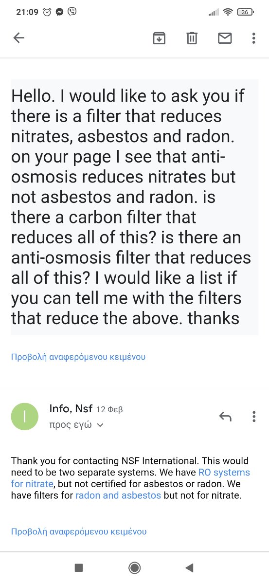

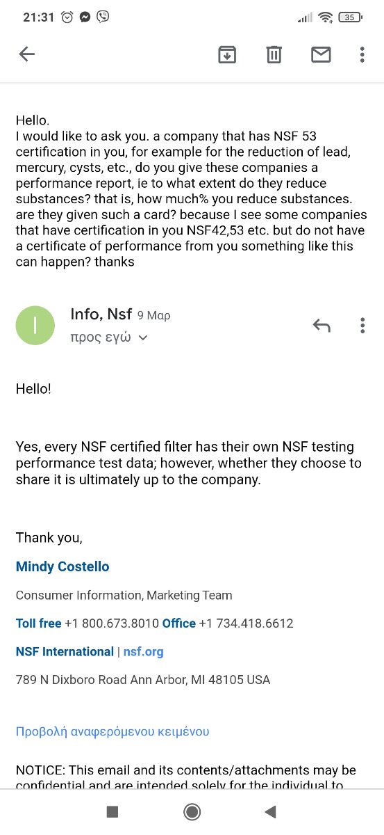

mix82g Δημοσ. 29 Μαρτίου 2021 Δημοσ. 29 Μαρτίου 2021 Μόλις τώρα, dimos15 είπε Στη σελιδα της doulton στο φιλτρο με τα νιτρικα το λεει κατω κατω. Δεν εψαξα να το βρω στο NSF. Φίλε μου πρέπει να τα ψάχνεις αυτά. Στο λέω γιατί δεν είναι καλό να λέμε πραγματα χωρίς να σιγουρευομαστε για κάτι. Αυτό δεν ισχύει μόνο για σένα. Γενικά πρέπει να είμαστε σίγουροι όταν πάμε να πούμε κάτι σε ένα τέτοιο σοβαρό θέμα που αφορά την υγεία του συνανθρώπου μας. Και εγώ προσέχω και σιγουρευομαι όταν έχω κάποιες απορίες. Ξέρεις πόσα μηνυματα έχω στείλει στον NSF? Πάνω από 15 Στην doulton πάνω από 15. Μου την είπαν κιόλας οι καημμενοι στο τέλος. Με λένε έχετε στείλει 15 email μέχρι στιγμής δεν είστε ευχαριστημένος με τα φίλτρα μας? 😀😀 Και σε ένα σορό ακομα εταιρίες. Δεν τα έμαθα όλα αυτά από την μια στιγμή στην άλλη. Γι'αυτό για κάποια πράγματα σε μιλάω διοτι είμαι σίγουρος πάνω σε κάποια θέματα.
dimos15 Δημοσ. 29 Μαρτίου 2021 Δημοσ. 29 Μαρτίου 2021 (επεξεργασμένο) 19 λεπτά πριν, mix82g είπε Φίλε μου πρέπει να τα ψάχνεις αυτά. Στο λέω γιατί δεν είναι καλό να λέμε πραγματα χωρίς να σιγουρευομαστε για κάτι. Αυτό δεν ισχύει μόνο για σένα. Γενικά πρέπει να είμαστε σίγουροι όταν πάμε να πούμε κάτι σε ένα τέτοιο σοβαρό θέμα που αφορά την υγεία του συνανθρώπου μας. Και εγώ προσέχω και σιγουρευομαι όταν έχω κάποιες απορίες. Ξέρεις πόσα μηνυματα έχω στείλει στον NSF? Πάνω από 15 Στην doulton πάνω από 15. Μου την είπαν κιόλας οι καημμενοι στο τέλος. Με λένε έχετε στείλει 15 email μέχρι στιγμής δεν είστε ευχαριστημένος με τα φίλτρα μας? 😀😀 Και σε ένα σορό ακομα εταιρίες. Δεν τα έμαθα όλα αυτά από την μια στιγμή στην άλλη. Γι'αυτό για κάποια πράγματα σε μιλάω διοτι είμαι σίγουρος πάνω σε κάποια θέματα. Δηλαδη η doulton λεει ψεματα? Δεν ξερω μου φαινεται απιθανο να μην ισχυει η ερευνα που ποσταρα. Αν ψαξεις τα ονοματα που εχουν κανει την ερευνα ειναι ολοι top. Δηλαδη με PhD στο michigan κλπ. https://envbiotech.engin.umich.edu/profile/chia-chen-wu/ Και το περιοδικο που την εχει δημοσιευσει ειναι απο τα καλυτερα Για να δημοσιευτει μια ερευνα εκει την ελεγχουν παρα πολοι χημικοι Επεξ/σία 29 Μαρτίου 2021 από dimos15
mix82g Δημοσ. 29 Μαρτίου 2021 Δημοσ. 29 Μαρτίου 2021 3 λεπτά πριν, dimos15 είπε Δηλαδη η doulton λεει ψεματα? Δεν ξερω μου φαινεται απιθανο να μην ισχυει η ερευνα που ποσταρα. Αν ψαξεις τα ονοματα που εχουν κανει την ερευνα ειναι ολοι top. Δηλαδη με PhD στο michigan κλπ. https://envbiotech.engin.umich.edu/profile/chia-chen-wu/ Φίλε μου δεν λέει ψέματα η doulton. Εγώ το είπα από την αρχή ότι είναι από τις εταιρείες που δεν έχουν να φοβηθεί τίποτα και ανεβάζουν το δελτίο απόδοσης ώστε να το έχει ο απλός κοσμακις χωρις να έχουν να κρύψουν τίποτα. Στην σελίδα της doulton κάτω , γράφει γενικά σαν εταιρία ποιοι οργανισμοί έχουν πιστοποιήση κάποια από τα φίλτρα τους. Οι μόνες εταιρίες με την μεγαλύτερη βαρύτητα σε πιστοποίηση είναι ο NSF και WQA. Για την έρευνα δεν μπορώ να απαντήσω διότι δεν κατέχω πράγματα από όλα αυτά περί χημικών ουσιών κτλ. Μπόρεσα να σε απαντήσω με σιγουριά ότι δεν ισχύει σε ότι αφορά πιστοποιήσεις και ουσίες που μειώνουν συγκεκριμένα φίλτρα. Δεν ξέρουμε τι φίλτρα χρησιμοποίησαν στην έρευνα, τι ποιότητας φίλτρα κτλ. Από την στιγμή που εγώ έκανα ανάλυση και όπως σε είπα την Τετάρτη θα ξανακάνω σε άλλο φίλτρο, αν δεν δείξει βακτήρια τότε δεν έχω να πω κατι παραπάνω και είμαι υπερκαλυμενος απο τα φίλτρα .προσπάθησα να βρω κάτι για το συγκεκριμένο θέμα από σελίδες του EPA του WQA κτλ μήπως και κάτι μπορέσω να κατανοήσω αλλά δεν βρήκα. Η έρευνα που έστειλες είναι πάρα πολύ μεγάλη δεν μπόρεσα να την διαβάσω όλη, δεν την καταλαβαίνω κιόλας ,δεν το κατέχω αυτό το θέμα με τις χημείες και τις ουσίες που λέει στην έρευνα. Αλλά δεν μπορεί να είναι τα πράγματα τόσο τραγικά ή έστω επικίνδυνα για την ανθρώπινη υγεία και ολόκληρος EPA που ασχολείται με ότι έχει να κάνει σχέση με την υγεία του ανθρώπου να συμβουλεύει τον κόσμο ώστε να χρησιμοποιεί φίλτρα.
