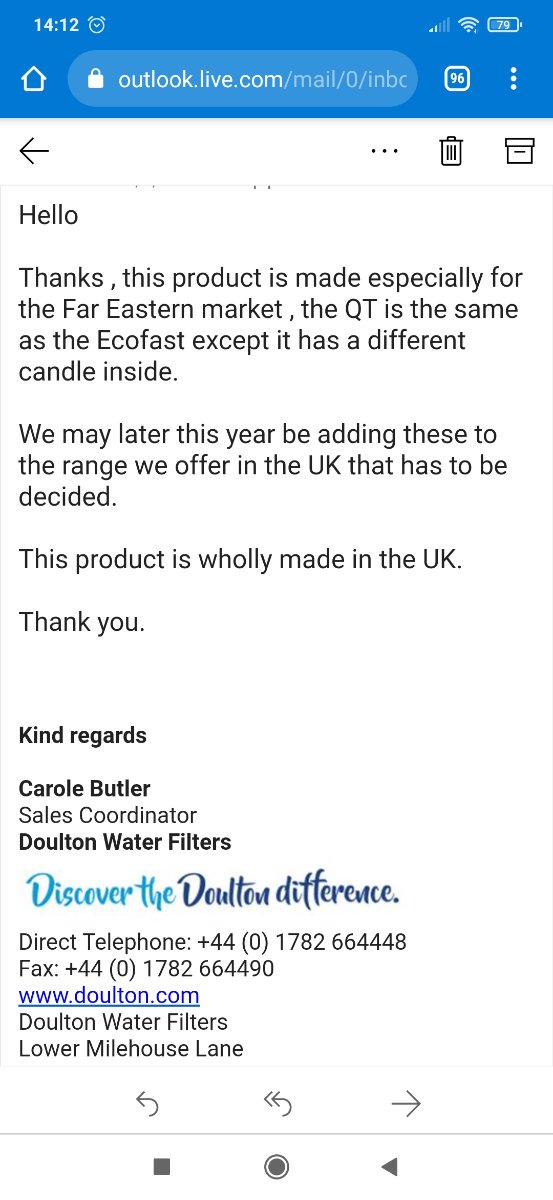

Καλημέρα επειδη ψάχνω λιγάκι για τα συγκεκριμένα (θήκη και φίλτρο) μήπως ξέρει κανείς γιατί τα προιόντα δεν υπάρχουν στο site της Doulton και οι αναφορές που βρίσκω είναι μόνο από την Doulton Σιγκαπούρης, Μαλαισίας και κάποια site στην Ελλάδα;  Ένα καινούριο προϊόν σαν την θήκη κάτω παγκου σαν τη QT EcoFast BioTect δεν θα έπρεπε να τη βάλουν τουλάχιστον στο επίσημο site τους;  Ακόμη και το φίλτρο δεν το βρίσκω με αυτή την ονομασία αλλά μόνο σαν BioTect Ultra, χωρίς δηλαδή το SI

Στην επίσημη σελίδα του NSF το έχει το biotect ultra Si και το έχει και σαν χώρα κατασκευής την Αγγλία . Όσο για την θήκη την QT Ecofast έχεις δίκιο δεν υπάρχει στην επίσημη σελίδα της doulton. Ούτε βέβαια και στην σελίδα NSF είναι βέβαια και καινούρια θήκη. Αλλά με κάνει εντύπωση για την επίσημη σελίδα της doulton που δεν το έχει. Θα τους στείλω email και θα σε απαντήσω

Ισχύει για το NSF ότι γράφει χώρα κατασκευής Αγγλία, αλλά ακόμη στο και στο site της Doulton δεν υπάρχει ούτε καν σαν περιγραφή μαζί με το SI το οποίο μου φαίνεται λανθασμένη προσέγγιση (αν δεν παίζει τίποτα άλλο). Δεν είναι δυνατόν το νέο σου φίλτρο με νέες δυνατότητες και τη νεα θήκη που το κάνει κάτω πάγκου να μην το προμοτάρεις. Περιμένω να δω τι θα σου απαντήσουν. Κράτα με ενήμερο.
Με απάντησαν φίλε αυτή είναι η απάντηση. Το κατασκευάσανε λέει το      QT ecofast αποκλειστικά για την άπω Ανατολή. Κάτι τέτοιο έχουν κάνει λογικά και για το biotect ultra SI . Πάντως φτιάχνονται αποκλειστικά στην Αγγλία. Ίσως τα δοκιμάζουν σε άλλες χώρες πριν τα βάλουν στην αγορά της δικής τους χώρας.
Όταν το φερουν στην Αγγλία ίσως το προτιμήσω. Ευχαριστώ για την ενημέρωση. Είναι αρκετά χρήσιμη για την απόφαση αγοράς.

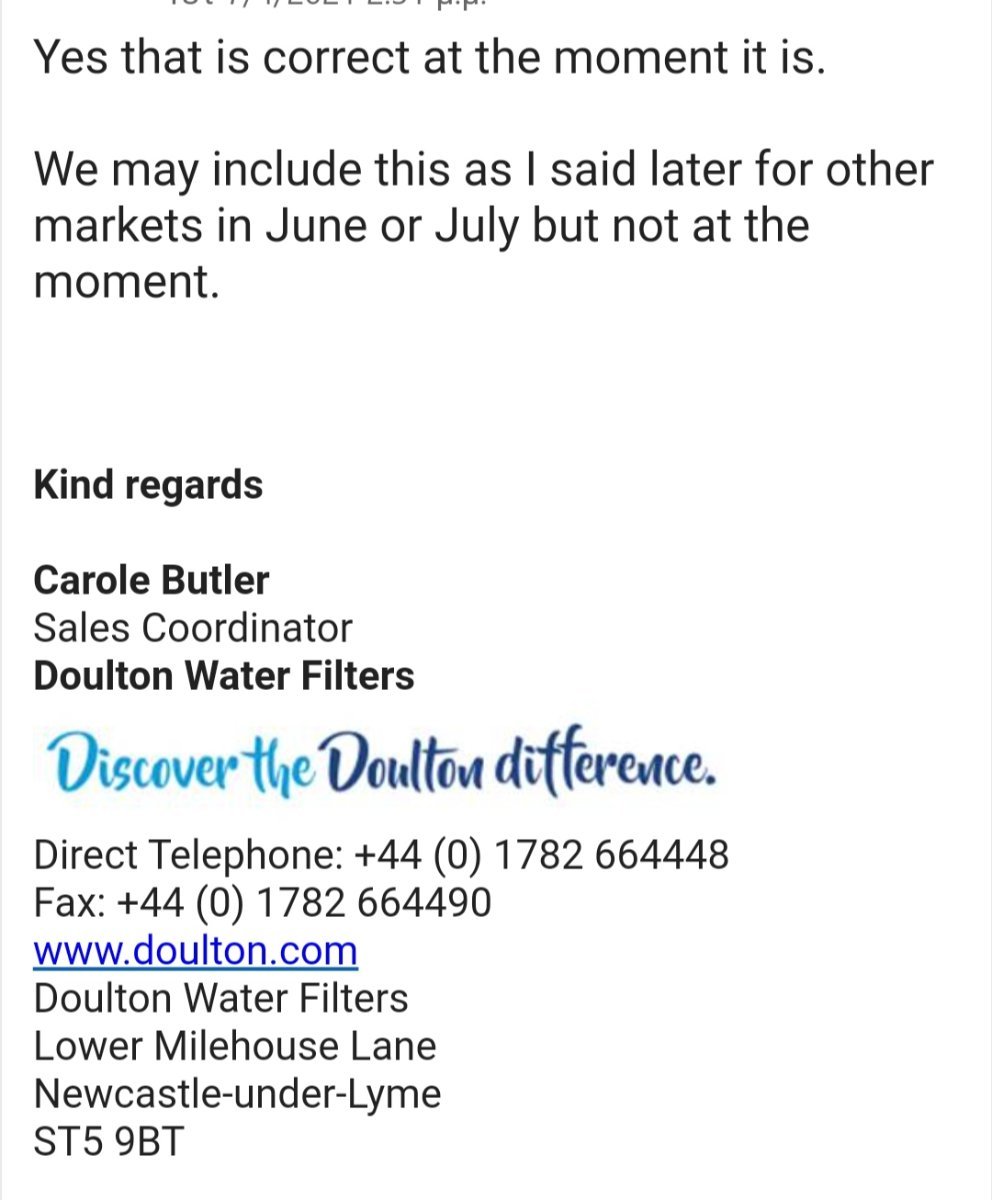

Τους έστειλα και για το biotect ultra si αν όπως και το QT ecofast κατασκευάζεται για την άπω Ανατολή. Και με απάντησαν ναι και ότι Ιούνιο με Ιούλιο μπορεί να το φέρουν στην αγορά τους την Αγγλία και στην σελίδα τους
