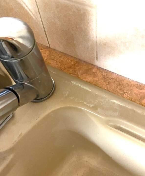

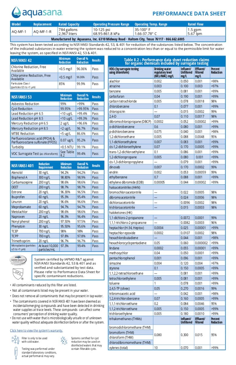

pkk1 Δημοσ. 2 Ιανουαρίου 2024 Δημοσ. 2 Ιανουαρίου 2024 (επεξεργασμένο) Καλησπερα. Ενδιαφέρομαι για ένα φίλτρο κατω πάγκου (διπλό) χωρίς βρυσακι. Δεν θέλω να κάνω τρύπα στο νεροχυτη καθώς είμαι με ενοίκιο. Το νερό στην πόλη μου είμαι πόσιμο και αυτό που θέλω είναι να φτιάξει η γεύση του. Τι μου προτείνετε για συσκευή και τι φίλτρα να βάλω? Το ποσό που μπορώ να διαθεσω είναι έως 150 ευρώ. Αν επιλέξω αυτό θα με καλύψει? https://aquasanacyprus.com/product/carbon-filter-to-connect-directly-to-the-aquasana-direct-connect-claryum-faucet/ Σας ευχαριστώ εκ των προτέρων Επεξ/σία 2 Ιανουαρίου 2024 από pkk1
oXXo_nikosar Δημοσ. 2 Ιανουαρίου 2024 Δημοσ. 2 Ιανουαρίου 2024 1 ώρα πριν, pkk1 είπε Καλησπερα. Ενδιαφέρομαι για ένα φίλτρο κατω πάγκου (διπλό) χωρίς βρυσακι. Δεν θέλω να κάνω τρύπα στο νεροχυτη καθώς είμαι με ενοίκιο. Το νερό στην πόλη μου είμαι πόσιμο και αυτό που θέλω είναι να φτιάξει η γεύση του. Τι μου προτείνετε για συσκευή και τι φίλτρα να βάλω? Το ποσό που μπορώ να διαθεσω είναι έως 150 ευρώ. Αν επιλέξω αυτό θα με καλύψει? https://aquasanacyprus.com/product/carbon-filter-to-connect-directly-to-the-aquasana-direct-connect-claryum-faucet/ Σας ευχαριστώ εκ των προτέρων Κορυφαίο φίλτρο με όλες τις πιστοποιήσεις από IAPMO κατά NSF 42,53 & 401 και τις περισσότερες κατακρατήσεις βλαβερών μικροοργανισμών, συγκρίνετε μόνο με φίλτρα της Multipure. Το θέμα είναι τα λίτρα φίλτρανσης 3000 λίτρα σε συνδυασμό ότι θέλεις να το βάλεις χωρίς βρυσάκι, αλλά στην παροχή του κρύου (το υποστηρίζει) θα πρέπει η αλλαγή του ανταλλακτικού να γίνεται συχνότερα δηλ. στους 6-8 μήνες και δεν ξέρω κατά πόσο το αντέχει η τσέπη σου.
pkk1 Δημοσ. 2 Ιανουαρίου 2024 Δημοσ. 2 Ιανουαρίου 2024 1 ώρα πριν, oXXo_nikosar είπε Κορυφαίο φίλτρο με όλες τις πιστοποιήσεις από IAPMO κατά NSF 42,53 & 401 και τις περισσότερες κατακρατήσεις βλαβερών μικροοργανισμών, συγκρίνετε μόνο με φίλτρα της Multipure. Το θέμα είναι τα λίτρα φίλτρανσης 3000 λίτρα σε συνδυασμό ότι θέλεις να το βάλεις χωρίς βρυσάκι, αλλά στην παροχή του κρύου (το υποστηρίζει) θα πρέπει η αλλαγή του ανταλλακτικού να γίνεται συχνότερα δηλ. στους 6-8 μήνες και δεν ξέρω κατά πόσο το αντέχει η τσέπη σου. Μίλησα με τον ιδιοκτήτη και είναι σύμφωνος αν δεν γίνει ζημιά, ωστόσο δεν ξέρω αν χωράει το βρυσάκι. Θα ανεβάσω φώτο παρακάτω. Η διάμετρος από το βρυσακι είναι μεγαλύτερη απο 3 εκατοστά; Ο νεροχυτης έχει πατουρα μόνο δίπλα από την κύρια βρύση και δεν ξέρω αν χωράει. Αν θέλω ένα ποιοτικό φίλτρο με χαμηλότερη τιμή ανταλλακτικων, τι θα μου πρότεινες; εννοείται με πιστοποιησεις
oXXo_nikosar Δημοσ. 2 Ιανουαρίου 2024 Δημοσ. 2 Ιανουαρίου 2024 21 λεπτά πριν, pkk1 είπε Μίλησα με τον ιδιοκτήτη και είναι σύμφωνος αν δεν γίνει ζημιά, ωστόσο δεν ξέρω αν χωράει το βρυσάκι. Θα ανεβάσω φώτο παρακάτω. Η διάμετρος από το βρυσακι είναι μεγαλύτερη απο 3 εκατοστά; Ο νεροχυτης έχει πατουρα μόνο δίπλα από την κύρια βρύση και δεν ξέρω αν χωράει. Αν θέλω ένα ποιοτικό φίλτρο με χαμηλότερη τιμή ανταλλακτικων, τι θα μου πρότεινες; εννοείται με πιστοποιησεις Νομίζω είναι καλύτερο και οικονομικότερο να βάλεις φίλτρο άνω πάγκου.. https://filtrato.gr/product/filtro-nerou-ano-pagkou-pentair-ct-10-lefko-10″-me-antallaktiko-filtro-energou-anthraka-pure-ctop-2510-05-5mm/ απλά το βιδώνεις στην υπάρχουσας βρύση.. εκτός κι αν είναι πτυσσόμενη ντουζ .. δεν φαίνεται στη φωτό.. τότε δεν γίνεται. Αν ο νεροχύτης δεν έχει θέση να μπει βρυσάκι πάλι δύσκολο να μη γίνει ζημιά.
pkk1 Δημοσ. 2 Ιανουαρίου 2024 Δημοσ. 2 Ιανουαρίου 2024 Δυστυχώς είναι ντουζ όπως των κομμωτηρίων. Από ότι βλέπω η μοναδική επιλογή είναι να τρυπησω τον νεροχυτη. Θα χωράει όμως το βρυσάκι; έχει χώρο περίπου 3,5 cm δίπλα από την κύρια βρύση. Σε ευχαριστώ πολύ για τον χρόνο σου
