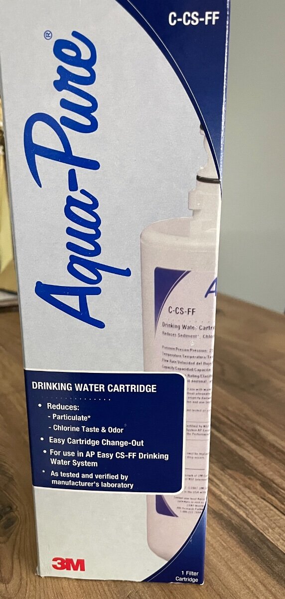

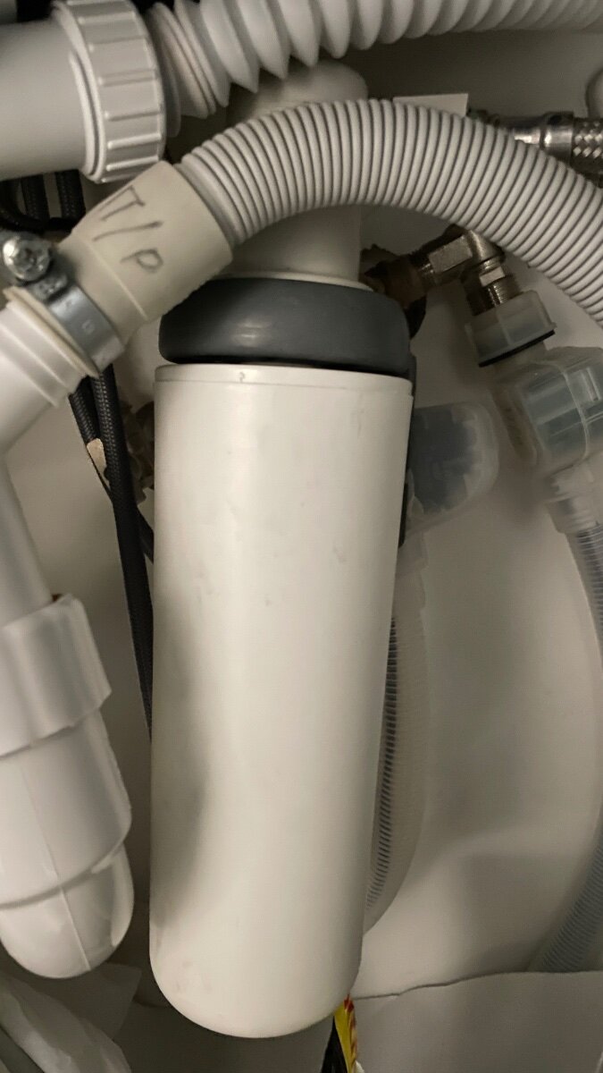

matinablr Δημοσ. 23 Φεβρουαρίου 2024 Δημοσ. 23 Φεβρουαρίου 2024 Καλησπέρα σας,πρόσφατα δοκίμασα απο τη Rainbow κάτω πάγκου και το φίλτρο που δίνουν είναι 3Μ Aqua Pure C-CS-FF με σύνδεση απευθείας στην κρύα παροχή.Μου είπαν αλλαγή φίλτρου κάθε εξάμηνο στα 79€ περίπου και στο αλλάζουν αυτοί.Από ότι είδα και σε σκρουτζ το συγκεκριμένο φίλτρο γύρω στα 75€ έχει άρα όπως και να’χει θες γύρω στα 150€ το χρόνο.Το έχει χρησιμοποιήσει κανείς το συγκεκριμένο και έχει άποψη; Μου αρέσει που είναι κάτω πάγκου και μου έκαναν αυτοί την εγκατάσταση κ τώρα το δοκιμάζω δωρεάν ,θέλω να δω αν θα το κρατήσω μετά ή οχι.Επισης το φιλτρο μετά το ανταλλακτικό αλλάζει εύκολα αν θέλουμε να το κάνουμε μόνοι μας ;;Το κόστος για τις προδιαγραφές του φίλτρου κ για κάτω πάγκο στην κρυα παροχή απευθείας είναι νορμαλ;;Μπορώ άραγε να βάλω μετά αν θέλω άλλο φίλτρο;; Αυτά..Σας επισυνάπτω και φωτό του φίλτρου.Σας ευχαριστώ.

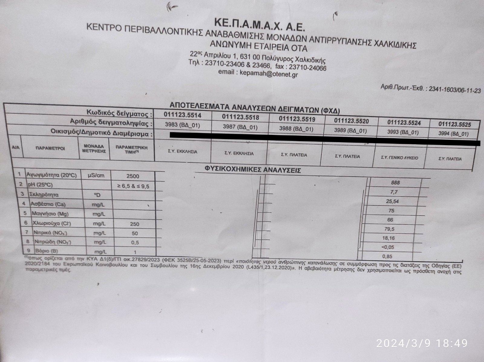

Gianblo Δημοσ. 10 Μαρτίου 2024 Δημοσ. 10 Μαρτίου 2024 Καλησπέρα στην παρέα. Έχω διαβάσει όλο το νήμα και ήρθε η στιγμή να ζητήσω τη γνώμη σας. Βρίσκομαι Χαλκιδική με αρκετά άλατα και γεωργικά φάρμακα. Δεν ξέρω κατά πόσο η ανάλυση του νερού ανταποκρίνεται στη πραγματικότητα. Παρακαλώ για τη βοήθεια σας και αν θελετε να προτείνετε καποιο σετ φίλτρων ως 400 ευρώ περιπου αλλα με λογικό κόστος αντικατάστασης φίλτρων. Λόγω σοβαρών θεμάτων υγείας θα ήθελα κάτι πιστοποιημένο για τα υλικά του. Ευχαριστώ.
