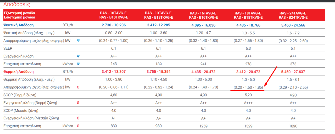

Χώρος 35-40 τετραγωνικών για θέρμανση το χειμώνα με νέα κουφώματα, μη βορινό, αλλά κακή μόνωση ταράτσας. Χρήση ως βασικό μέσο θέρμνασης το χειμώνα.image.png.60518e5943afc17451ceb179b3bdd92b.png
Βλέπω ότι απορροφούμενη ισχύς είναι στα όρια της 10αρας ασφάλειας, βάσει κατασκευαστή. Έχουμε άποψη;
Δεν είναι κακή περίπτωση.
Αλλά νομίζω πως το 18άρι θα είναι κάπως οριακό.
Βέβαια ανεβαίνει μέχρι 6KW , αλλά ας ρωτήσεις κάποιον επαγγελματία.
Προσωπικά θα κοίταγα για 22άρι . Βέβαια εξαρτάται από τον χώρο σου, μονώσεις κτλ

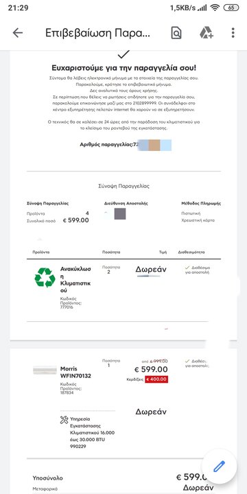

Είναι και το κομμάτι του τοίχου αβαφο
Στοκαρισματα πρόχειρααυτα δεν τα μπορώ
Και αν βγει καινούριο τι έγινε;δεν με πειράζει προσωπικά
Αν είχε μεγαλύτερη εγγύηση θα αισθανομουν πιο ασφαλής όμως
3 λεπτά πριν, marioboni είπε

Για τα λεφτά του πάντα έτσι;
3 ώρες πριν, liakjim είπε
Χωρίς να είμαι μέσα στο μηχάνημα, οι κριτικές του σκρουτζ αναφέρονται σε παλιότερο μοντέλο.
Αντίθετα οι κριτικές του συγκεκριμένου μοντέλου, είναι όλες θετικές https://www.kotsovolos.gr/air-condition-heaters/air-condition/7000-to-15000-btu/187834-morris-wfin70132#reviews
Σωστός
Δεν το πρόσεξα
Στην ουσία είναι 600- 100 εγκατάσταση- δωροεπιταγη αλλά 100 το μηχάνημα βγαίνει μόλις 400 ευρώ
400 για 24αρι είναι κλέψιμο
Ελάχιστη στην ψύξη αναφέρει 410w
Τώρα να ισχύει δεν ξέρω
Γενικά είναι κατά 90-95% ίδια σε χαρακτηριστικά με τα 24αρια TCL όσο μπόρεσα να διακρίνω

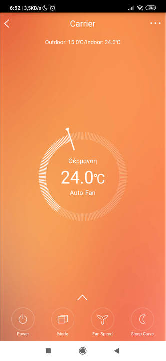

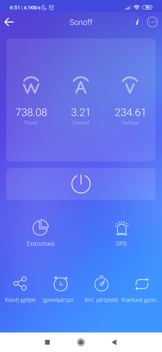

Δυστυχώς το έπαθα το τριπλό εγκεφαλικό.
Carrier Crystal II 9αρι σε 17τμ
Εξωτερική 15, ζήτηση 24 και follow me όπου έπιασε θερμοκρασία.
Κατανάλωση 740W 😭😵😡
Έφερα το τηλεκοντρόλ κοντά στις περσίδες ώστε να δω που κλείνει και ήταν η ελάχιστη τιμή...
Απλά τραγικό. Οικτιρω τον εαυτό μου.
Είμαι περίεργος αν οι κάτοχοι Inventor aria , επιβεβαιώσουν τις τιμές αυτές.

Σε αυτά τα watt έκλεισε ? Και είχα σκοπό να αλλάξω ένα samsung με το carrier platinum
17 λεπτά πριν, dimostr είπε
Ναι σε αυτά έκλεισε.
Το platinum είναι πολύ ακριβότερο και πολύ πιο αποδοτικό μοντέλο. Δεν είναι απαραίτητο ότι θα συμπεριφέρεται με τον ίδιο τρόπο.
Είμαι σχεδόν σίγουρος πως θα συμπεριφέρεται το aria και το Bosch.
