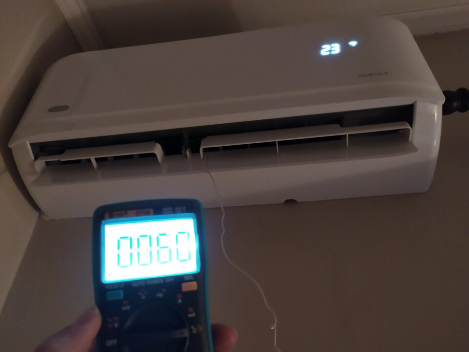

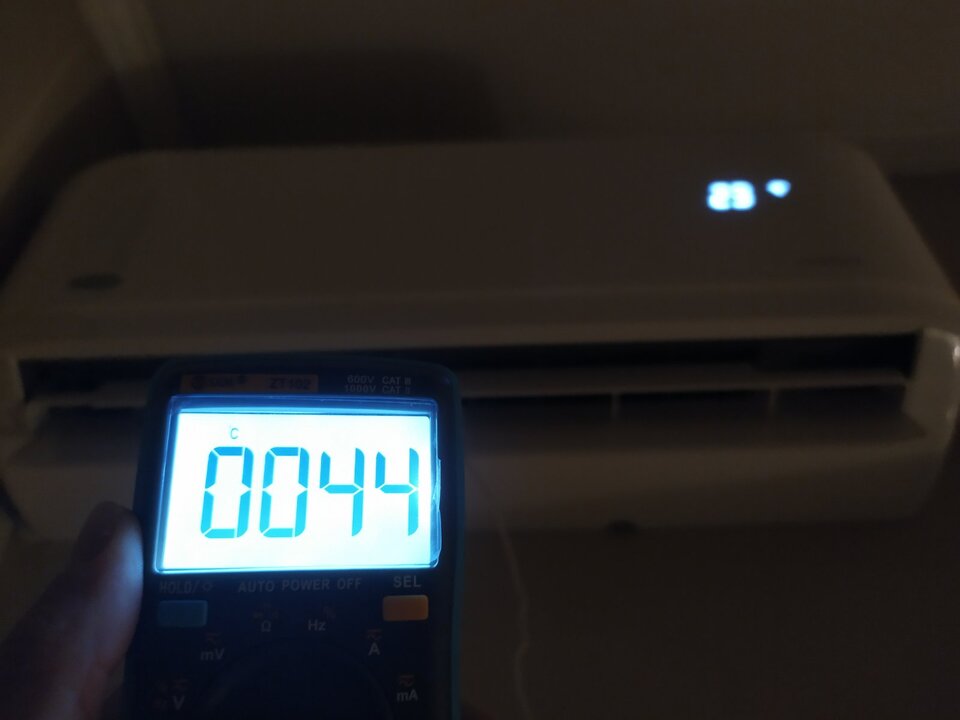

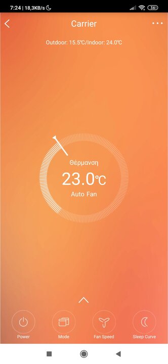

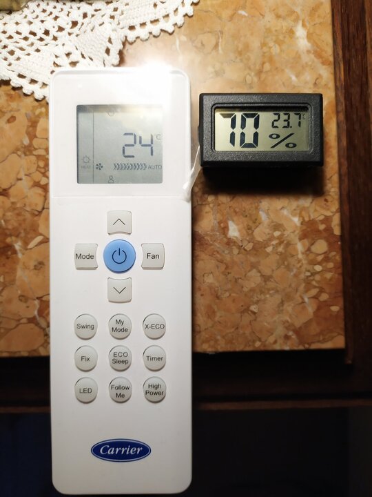

Ρε παιδιά, πέστε μου λίγο την άποψή σας γιατί πάει να με τρελάνει αυτό το carrier με τα κουλά που κάνει.
Διαβάστε προσεχτικά τη χρονική αλληλουχία :
Είχα στο δωμάτιο 22.8C. Βάζω μπροστά με ζήτηση 23 και follow me και μετά από 5΄κάθεται στα 347W και 44C θερμοκρασία εξόδου από περσίδες. Εξωτερική 15.
Λέω καλά είμαστε ( αν και τι καλά , ξέρω πως το Fujitsu τόσα έχει με 7C έξω και όλα τα 60τμ).
Στο δωμάτιο να έχω πλέον 23.3 , στο τηλεχειριστήριο 24.

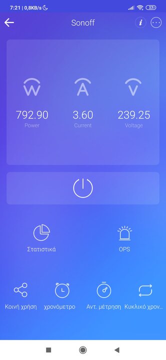

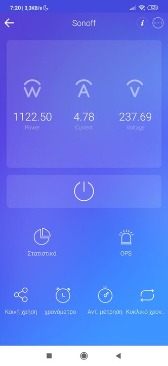

Μετά από λίγο κάνει το εξής κουλό
Ανεβάζει πολλά watts , στην αρχή πάνω από 1000 και στέκεται τελικά στα περίπου 790-760. Θερμοκρασία εξόδου πλέον 60C.
Ως αποτέλεσμα η θερμοκρασία πάει 23.7 και ανέβαινε οπότε το έκλεισα :
0-02-0a-5bf2d9176665dba20f716dd3792d82b36a761a279cca2feb964c864a2e45a7eb_38eb911c.jpg.f00d16d3fd4c2535f216d1e182a3eb71.jpg0-02-0a-5b1bb654c06e756ab26350e6256796ebf745b256c678d2cbf1a6752aab258452_7ee0fc00.jpg.f506d77d156ea66db74ed821207095d1.jpg0-02-0a-28a12ac57ad3456b6215e03665476c6771e99cd09fdb618be8d7731ceddb5c08_29fcf6bd.jpg.c31e8224b8460ef345b8bbea758c7e44.jpg0-02-0a-f96d0ea518f8d21cce992fa7eb1f50a3266ff17bd52988a45ac2f17e054ca0b1_34ee20e4.jpg.17e2fcc0c845e6b70c756eebb6cbf70b.jpg0-02-0a-025c674266cd51a6aeb2ac64c89a19239c51d303be471375ce19e9baf380cac5_4b7fd5d0.jpg.ee0fbf516040a638013ba7546f0c2dc1.jpg
Και ερωτώ λοιπόν :
Αφού το τηλεκοντρόλ με follow me έβλεπε 24 (το δείχνει και το app), και είχα ζήτηση 23C άρα θα έπρεπε αν μη τι άλλο να μένει σταθερά στα χαμηλά watts , γιατί αυτό αύξησε κατανάλωση ανεβάζοντας τη θερμοκρασία στον χώρο περισσότερο;;;;

Αν δεν χρησιμοποιήσεις το follow me και αφήσεις τον αισθητήρα του μηχανήματος να διαβάσει θερμοκρασία τι ακριβώς κάνει? Έχει ίδια συμπεριφορά? Μήπως κάτι γίνεται με το χειριστήριο και το τρελαίνει?
3 λεπτά πριν, turbakiasss είπε
Αν δεν βάλω follow me τώρα που δεν κάνει και τα πολλά κρύα, σε 5 λεπτά διαβάζει ο αισθητήρας 29C που πάει στο ταβάνι και κλείνει.

Αν δεν φύσηξε κάποιο αεράκι πάνω στον αισθητήρα του τηλεχειριστηρίου(είναι σε πραγματικο χρόνο η θερμοκρασία που βλέπεις στο app?) ,θα μπορούσε να είναι κάποια "ασφάλεια" του κλιματιστικου π.χ. κάπου είχα διαβάσει για ένα κλιματιστικό ότι όταν δουλεύει χαμηλά,ανά τακτικά χρονικά διαστήματα γκαζωνει για να κυκλοφορήσει καλύτερα το λάδι.. service manual βρήκες του carrier?
Τετοια αψυχολογητα έκανε και το toyotomi (όσο θυμάμαι) λίγο πριν φτάσει στην επιθυμητή θερμοκρασία, γκαζωνε για λίγο και μετά έκλεινε.
2 λεπτά πριν, Rnd1978 είπε
Και το δικό μου το τογιοτομι τα κάνει αυτά το 12αρι. Τώρα που δεν έχει πολλά κρύα λίγο πριν κόψει πατάει ένα γκάζι λες και το έβαλα στο turbo mode και μετά από λίγα δεύτερα ησυχία. Άβυσσος η ψυχή των κινεζοφασον 😂
