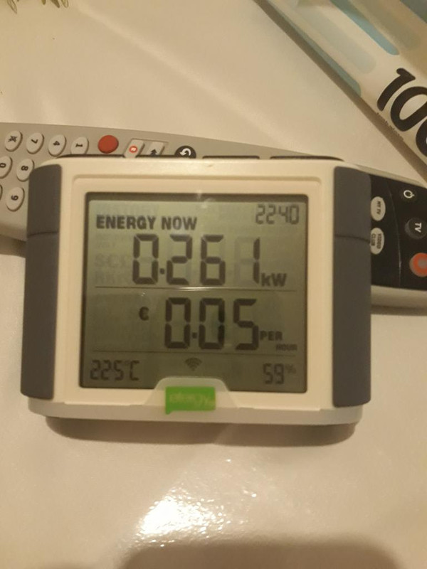

Eκανα το εξης πειραμα..κατεβασα αποτομα τη θερμοκρασια 2 βαθμους κατω επιθυμητη 20 απο 22...το κλιματιστικο μπηκε standby, εκλεισε ο συμπιεστης, ανεβασε περσιδες και συνεχισε να δουλευει σαν ανεμιστηρας το φαν της εσ. μοναδας.. Αυτο που δεν ανεφερα πριν, ειναι πως η ενδειξη της μοναδας ειναι του αισθητηρα κι οχι η επιθυμητη..η επιθυμητη φαινεται μονο στο κοντρολ.. εμεινε ετσι για 4-5 λεπτα και σταδιακα αρχισε να δειχνει θερμοκρασια περιβαλοντος 20 πανω στη μοναδα και πηρε ξανα μπρος ο συμπιεστης αυτη τη φορα ακομη πιο χαμηλα..πλεον ρολαρει εδω κ αρκετη ωρα στα 260-280w..ομως ο αερας σ αυτη τη φαση ειναι ενοχλητικος εκει που καθομαστε..δε μετρησα αλλα σιγουρα θα ναι γυρω στους 30 βαθμους, ισως κ πιο κατω;
