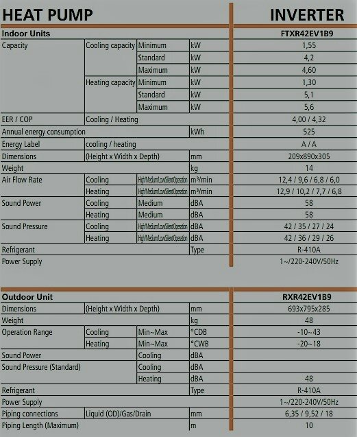

Φέτος τον χειμώνα θα την βγάλω με κλιματιστικά μιας και περιμένω το εξοικονομώ (είμαι επιλαχών) για να βάλω αέριο. Μένω λίγο έξω από Θεσσαλονίκη και οι χαμηλότερες θερμοκρασίες που έχουμε τις δύσκολες ημέρες του χειμώνα είναι από -5 και επάνω και αυτό για κάποιες ημέρες, και γενικά είμαστε από 0 έως 10 για κανένα μήνα το πολύ δύο. Τα κουφώματα είναι αλουμινίου και η μόνωση δεν είναι πολύ καλή, οικοδομή του 2000 και μένω σε πολυκατοικία στον 1ο με αποθήκες από κάτω μου και είμαι ανοιχτός από 3 σημεία βόρεια-νότια-ανατολικά. Στα δύο υπνοδωμάτια που είναι 10 τμ το κάθε ένα θα βάλω δύο toshiba shorai 9.000 btu.
Το ερώτημα μου είναι το εξής, πιστεύετε ότι θα με καλύψει για το σαλόνι μου 40τμ το κλιματιστικό που ήδη έχω και βλέπετε στην φώτο; Το είχα πάρει το 2008 είναι Daikin ururu-sarara και η αλήθεια είναι ότι δεν το έχω δουλέψει συνολικά πάνω από 500 ώρες και οι 450 από αύτες ήταν στην ψύξη. Επίσης πιστεύετε ότι θα με σύμφερε περισσότερο από πλεύρα οικονομίας η αγορά ενός νέου κλιματιστικού Α++ με μεγαλύτερο COP; Επίσης, ανεξάρτητα με την τωρινή κατάσταση που θέλω να βγάλω τον χειμώνα και εάν με καλύπτει θα δουλέψω με αυτό, νομίζετε ότι αξίζει να σε κάποια φάση να αλλάξω το κλιμαστικό που έχω με ένα αποδοτικότερο και οικονομικότερο ή αυτό που έχω είναι ΟΚ;

22 λεπτά πριν, argimeg είπε
Καλησπέρα,
Το κλιματιστικό που έχεις είναι μοντελάρα, αλλά αμφιβάλλω αν μπορεί να σε καλύψει για 40τμ στην Θεσσαλονίκη, ουσιαστικά είναι 17400 BTU στην θέρμανση για 7 βαθμούς εξωτερική μιας και είναι ονομαστικό φορτίο. Τόσα χρόνια που το έχεις όμως θα έπρεπε να γνωρίζεις αν επαρκεί για τους χειμώνες που περάσατε. Γνώμη μου ότι αν θες να είσαι κομπλέ πρέπει να πάρεις ένα 24αρι.
Ποτέ δεν χρειάστηκε να το δοκιμάσω τον χειμώνα γιατί έως και πέρσι είχαμε αυτόνομη θέρμανση με ωρομέτρηση πετρέλαιο όμως φέτος οι περισσότεροι έβαλαν αέριο οπότε δεν συμφέρει να το καίω μόνο εγώ και άλλος ένας. Εγώ και ακόμα ένας από τους 9 συνολικά είμαστε επιλαχόντες στο εξοικονομώ και περιμένουμε. Ίσως να το βάλω σε ένα από τα υπνοδομάτια και να βάλω ένα 24άρι στο σαλόνι αλλά πολλά έξοδα λογικά στο βάλε-βγάλε.
Και πάλι για 10τμ η ισχύς του ururu sarara είναι πολύ μεγάλη, δεν θα λειτουργεί σωστά και δεν θα υπάρχουν συνθήκες θερμικής άνεσης.
Αν δεν σκοπεύεις να χρησιμοποιήσεις καθόλου φυσικό αέριο για τα επόμενα χρόνια, γνώμη μου, πούλα μεταχειρισμένο αυτό που έχεις και πάρε ένα καλό 24άρι από αυτά που έχουν 27000 btu ονομαστικό φορτίο στην θέρμανση. Αν το φυσικό αέριο δεν θα το χρησιμοποιήσεις μόνο φέτος ή του χρόνου, κράτα αυτό το κλιματιστικό που έχεις και όπως την βγάλετε. Εναλλακτικά δες αν σε παίρνει να βάλεις να δουλεύει ένα 9αρι μαζί με το daikin που έχεις τώρα.
Επεξ/σία από Βασίλης_29
Εννοείτε ότι σκοπεύω να βάλω φυσικό αέριο και θα έβαζα και φέτος αλλά επειδή έχω καλή επιδότηση με το εξοικονομώ είπα να περιμένω. Επειδή είμαι λοιπόν επιλαχών είμαι στο περίμενε γιατί ο μηχανικός που ανέλαβε μου είπε ότι πέρσι μπήκαν όλοι οι επιλαχόντες. Τέσπα σε ευχαριστώ για τον χρόνο σου, λογικά θα την βγάλω με αυτό και εάν δω τα ζόρια θα πάρω κανέναν θερμοπομπό ή κανένα αερόθερμο.
Ναι κράτα αυτό τότε. Θα σου έλεγα για θερμοπομπό ή αερόθερμο εφεδρικά σε αυτό που έχεις αλλά απέφυγα να στο πω γιατί νόμιζα οτι δεν θα προτιμούσες τέτοιο μέσο θέρμανσης, η κατανάλωση που έχουν είναι μεγάλη.
