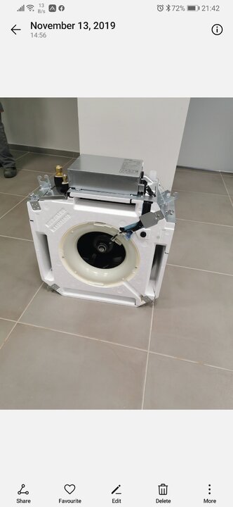

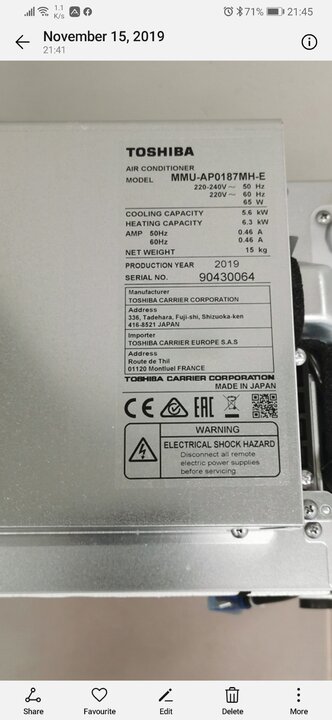

Και για να φτιάξω τον φίλο @guzel δείτε ένα εργαλείο : VRF Toshiba made in Japan.
