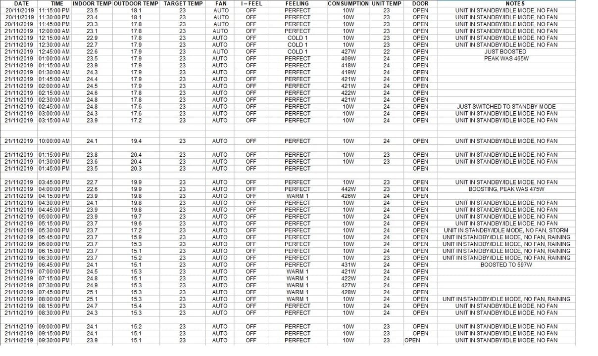

Μετρησεις απο χτες το βραδυ μεχρι σημερα...
Ισως θα μπορουσαμε να ανοιξουμε κι ενα θεμα μονο με μετρησεις.

2 ώρες πριν, yositosi είπε
ένα της schneider πάντως που έβαλα στον πίνακα, 80€ μου βγήκε και ο ηλεκτρολόγος μου είπε ότι μια χαρά κάνει τη δουλειά του!
Παράδειγμα οι ψηφιακοί επιτηρητές , ένας μονοφασικός hager έχει περίπου 90-100 ευρώ στο skroutz . Οι ηλεκτρολόγοι λογικά τους αγοράζουν σε καλύτερη τιμή. Τα 200 ευρώ μαζί με την εργασία μάλλον είναι υπερβολή  αλλά τα 80 ευρώ (μαζί με εργασία φαντάζομαι)  μου φαίνονται λίγα !
7 λεπτά πριν, rbx1000 είπε
Πώς το έκανες αυτό; Στο χειροκίνητο;
