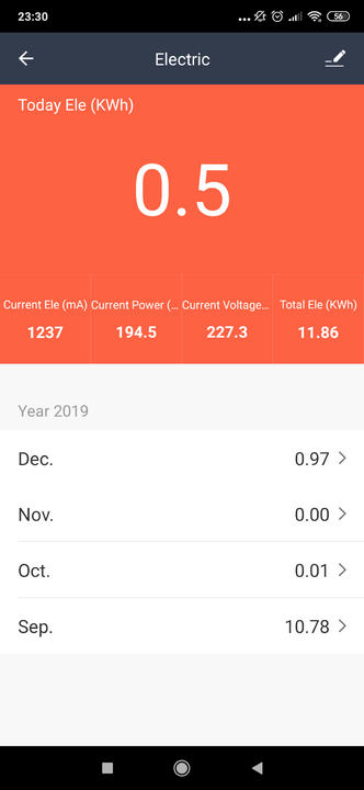

Εντάξει ρε παιδιά να ηρεμήσουμε.εγω χωρίς να δουλεύω σε ινβεντορ έχω βάλει το nemesis pro 12αρι.χτες με εξωτερική 11 και ζήτηση 22 το μηχάνημα έκατσε για κάνα 3ωρο στα 190 με 200 βατς χωρίς να σταματήσει καθόλου αν λειτουργεί.αν το σπίτι ήταν δικό μου εννοείται θα πήγαινα σε τοσιμπα.αλλα αυτό που θέλω να πω πως αν και φασον και κινέζικο τα πάει αρκετά καλά.και πολύ σημαντικό δεν τρίζει από θερμοκρασίες στο ζεστό.ακουσα καινούριο midea και δεν σταμάτησε να τρίζει.ανεβαζω και μερικές από καταναλώσεις για του λόγου το αληθές.
