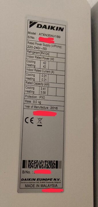

3 ώρες πριν, guzel είπε
Πολλά περίεργα η Daikin.....
To Daikin made in Malaysia

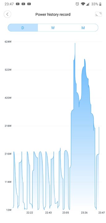

Και μόλις το έβαλα από τους 19 βαθμούς στους 24 (για να ζεστάνει λίγο και τον δίπλα χώρο) πήγε στα 600+watt.

Που είναι το παράξενο σε αυτό ?
Δεν ανέφερα τίποτα για παράξενο. Απλά αναφέρω ότι το Daikin είναι made in Malaysia και παραθέτω το ακριβές μοντέλο που υποσχεθηκα, μόλις επιστρέψω σπίτι.

Τον ειχαμε ρωτησει ποιο Daikin εχει.

To περιεργο ειναι τα κλεισιματα που κανει. Σε προηγουμενο ποστ ειχες διαγραμμα που καθοταν περιπου στα 200W

Υπάρχει η δυνατότητα να κάνεις το διάγραμμα ώστε να απλωθεί λίγο ο άξονας του χρόνου;
Επίσης να δώσεις πληροφορίες για τον χώρο που το έχεις και τρόπο που το λειτουργείς;
ΥΓ τα 600w πολύ λογικά που τα έδωσε για να αυξήσει τόσο πολύ τη θερμοκρασία. Τα συχνά on off από 200W ίσως μπορέσουμε να τα αραιωσουμε.
Φαίνονται πολύ συχνά.

Επισης επειδη ειχες  ρωτησει αν ειναι καλυτερα να το κλεινεις.
Εγω θα το αφηνα 2-3 μερες στους 22 με ανοιχτη την πορτα στο διπλα δωματιο που λες και 2-3 μερες με κλειστη αν γινεται.
Αφου εχεις καταγραφικο θα μπορεσεις ευκολα να βγαλεις συμπερασμα τι ειναι καλυτερο και απο αισθηση και απο καταναλωση.
