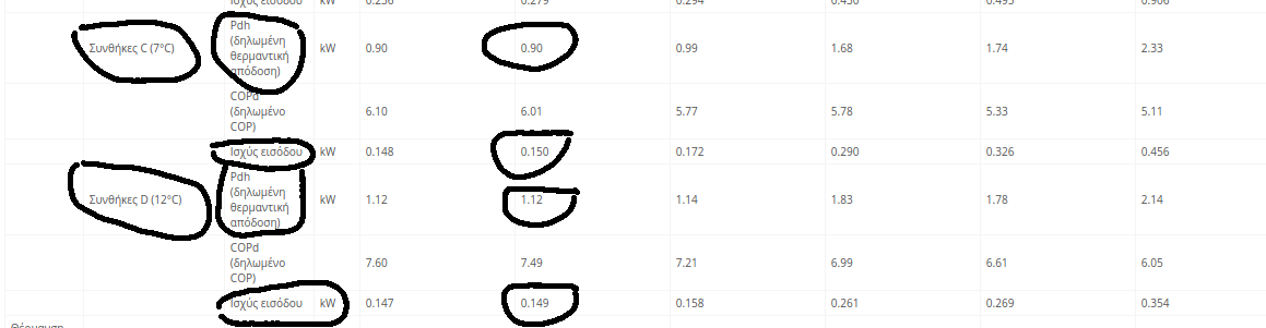

Πώς απέδειξες ότι δεν ισχύουν τα χαρακτηριστικά ; Έχεις υπόβαθρο στο R&D στο τομέα του κλιματισμού και τα κατάλληλα  όργανα για να το αποδείξεις  ;
Ούτε εγώ δε τολμώ να πώ κάτι τέτοιο που έχω ένα Α' υπόβαθρο μηχανολογικό  λόγω σπουδών .
Όπως και να χει το μηχάνημα έχει Eurovent οπότε .....
Δεν νομίζω να λέω κάπου ότι απέδειξα κάτι.
Εκείνο που λέω και βλέπω ότι δεν μπορείς να το καταλάβεις είναι οτι η daikin στο συγκεκριμένο έντυπο λεει:Απόδοση θέρμανσης Ελάχ. kW 1.30 ,Ισχύς εισόδου Θέρμανση Ελάχ. KW 0.275 (χωρίς να διευκρινίζει συνθήκες)
https://www.daikin.gr/el_gr/products/ATXC-B---ARXC-B.table.html
και παρακατω λέει :Θέρμανση χώρου (Μέσο κλίμα) ,Συνθήκες C (7°C) , Pdh (δηλωμένη θερμαντική απόδοση) kw 0,90 ,ισχυς εισόδου kw 0.150.
Και οι 2 τιμές σε αυτές τις συνθήκες είναι μικρότερες του δηλωμένου ελαχίστου .
Δλδ δεν μπορει να ισχύουν και τα 2 μαζί γιατί αν οι τιμές που αναφέρει είναι αληθείς και η ελαχιστη θερμαντικη αποδοση ειναι kW 1.30 τοτε η δηλωμένη θερμαντική απόδοση) kw 0,90 ειναι ίση η μεγαλύτερη της ελαχίστης δλδ 1,30 μικροτερο η ισο του 0,90.
Το ίδιο γίνεται και με την ισχυς εισόδου.
Αν λοιπόν εσύ η οποιος άλλος θεωρεί ότι ισχύουν τα χαρακτηριστικά και συμφωνεί μαζί τους τότε εμέσως πλην σαφώς θεωρεί ότι και το 1,30 < η = 0,90.
Και όταν κάτι δεν είναι αληθή τι είναι άραγε;
Βέβαια υπάρχει και η πιθανότητα το Απόδοση θέρμανσης Ελάχ. KW 1.30 να μην σημαίνει ελάχιστη άλλα έλαχε δλδ έτυχε οπότε μιας και έλαχε βάλαμε μια τιμή στην τύχη.😉
Υποθέτω ότι αυτό το έγγραφο απευθύνεται στον τελικό καταναλωτή για να μπορέσει να διαλέξει ποιό από όλα θα αγοράσει και σαν καταναλωτής το σχολιάζω μιάς και τυνχάνει να το έχω αγοράσει . Μπορεί το μηχάνημα να είναι στην πράξη καλύτερο από ότι λέει ο πίνακας που σχολιάζω αλλά αυτό δεν σημαίνει ότι τα στοιχεία είναι αληθή για τον απλό λόγο ότι η μια τιμή αναιρεί την άλλη .
Τώρα αν κάτι μου διαφέυγει και είμαι λάθος ο αλάθητος πρώτος τον λίθο βαλέτω.

2 ώρες πριν, grizos είπε
Μπερδεύεις τις ονομαστικές τιμές των ελάχιστων, μέγιστων με τις τιμές που ορίζει το πρότυπο EN 14825 , το οποίο πρότυπο σου λέει πώς υπολογίζεται το scop μέσα από υπολογισμό με weighted factor formula όπου δηλαδή ειπησερχονται οι επιμέρους αποδόσεις σε συγκεκριμένους λόγους φορτίου , με συντελεστή βαρύτητας. Με τον τρόπο αυτόν αναδεικνύονται τα κλιματιστικά ινβερτερ τα οποία είναι σχεδιασμένα να λειτουργούν και σε μερικά φορτία , όχι μόνο στα ονομαστικά όπως τα on off και θα ήθελες πχ στο κλίμα της Ελλάδας ένα κλιματιστικό με υψηλότερο cop στο πχ 25% του φορτίου παρά στο πχ 75%.Άρα θα έβαζες υψηλότερο συντελεστή βαρύτητας.
Νομίζω ότι στο κάτωθι λινκ τα λέει πολύ καλύτερα από ότι θα μπορούσα να περιγράψω
https://www.varmepumpsforum.com/vpforum/index.php%3Faction%3Ddlattach%3Bts%3D1505933467%3Btopic%3D65119.0%3Battach%3D49952&sa=U&ved=2ahUKEwjz_7Kpi8jmAhWURhUIHbeMAp4QFjAGegQIBBAB&usg=AOvVaw2B5hT-j-bKh09tHX_0wzgq
