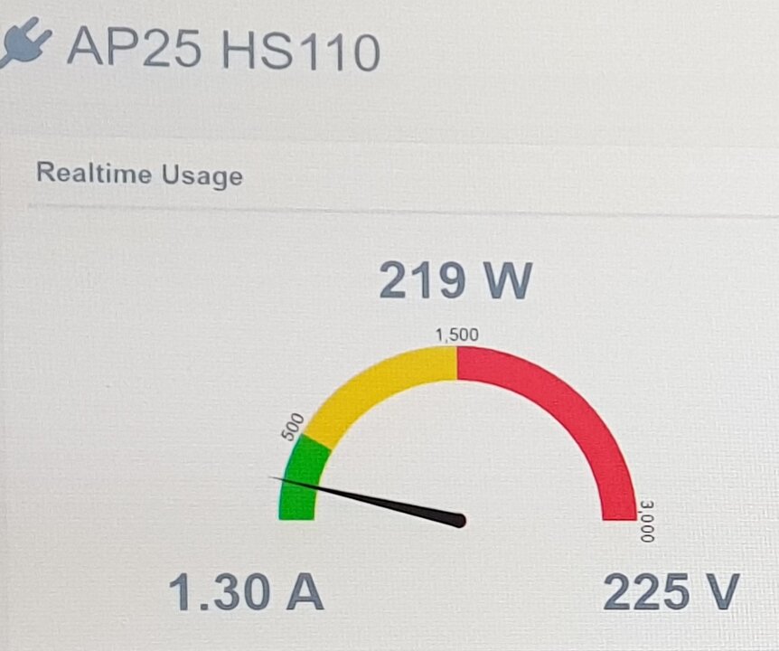

HS110 επιβεβαιωνω 0,74-0,75...

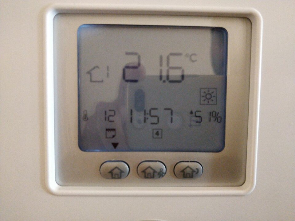

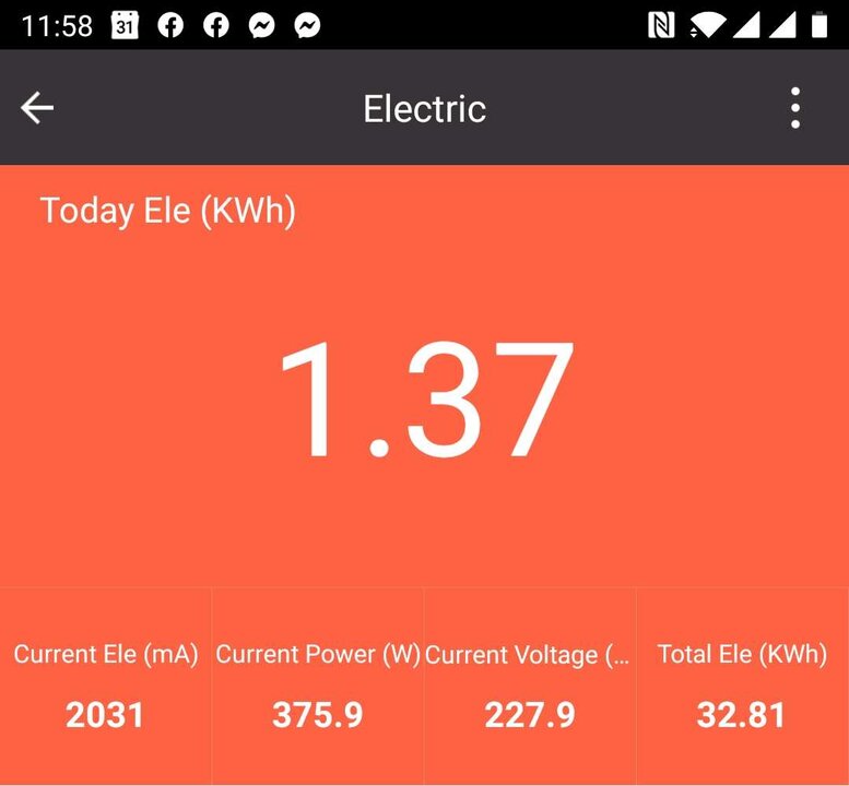

και λιγο απο τις δικες μου καταναλωσεις για να ζηλεψετε.
εξωτερικη 12 βαθμου, ζητουμενη 21.8C
375watt για την ωρα. Με ανεση.
Carrier Aquasnap αντλια θερμοτητας, monoblock 6kw θερμικη αποδοση.
Το ενδιαφερον θα ειναι το ΣΚ που το cop θα μειωθει κατακορυφα λογο των επερχομενων κρυων.
