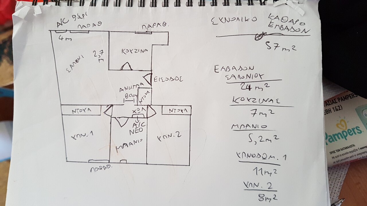

1 ώρα πριν, Mamalios είπε
Καλησπέρα,
Είμαι καινούργιος στο blog και ενδιαφέρομαι να αγοράσω κλιματιστικό κυρίως για θέρμανση. Θα ήθελα τη συμβουλή σας. Το σπίτι ενοικιαζόμενο, τελευταίο όροφο με μέτρια μόνωση. Οι εξωτερικές θερμοκρασίες τη νύχτα είναι 5-10 βαθμούς C με αρκετή υγρασία και πολύ σπάνια να πέσουν κοντά στο 0 C το χειμώνα. Παραθέτω την κάτοψη του σπιτιού μαζί με το εμβαδόν των χώρων καθαρό χωρίς τις ντουλάπες...
Προς ώρας χρησιμοποιούμε ένα παλιο συμβατικό 9αρι inventor για το σαλόνι που επαρκει αν δεν πιάσει πολύ κρύο και σόμπες ρεύματος για τα δωμάτια...Επειδή έχουμε 2 παιδάκια και πάντα είναι κάποιος σπίτι το κόστος ρεύματος είναι μεγάλο.
Σκεφτομουν αρχικά να τοποθετήσω ένα 12άρι στο διαδρομο με σωλήνες μέσα από το πατάρι πάνω από το μπάνιο, τελικά πιστεύω πως θέλω 14-18άρι (ώστε να πιάνει όλο το σπίτι ή τμηματικά σαλόνι-κουζίνα/δωμάτια μπανιο επειδή υπάρχει συρόμενη πόρτα στο διάδρομο, δεν θέλουμε κλιματισικό μέσα στα υπνοδωμάτια).. ο Διάδρομος έχει χώρο 94cm ...οπότε θέλω κάτι με μήκος ως 800-850mm στην εσωτερική, Για εξωτερική δεν θέλω κάτι τεράστιο έτσι ωστε να μπει ψηλά. Η λύση των δύο κλιματιστικών (12άρι σαλόνι και 12άρι διάδρομο μου φαίνεται ακριβή) Θέλω το κλιματιστικό να έχει καλούς δείκτες scop.
Η πρώτη μου επιλογή
https://www.skroutz.gr/s/15157257/Fujitsu-KG-Series-ASYG12KGTA.html#reviews
Έχει τους καλύτερους δείκτες scop για χαμηλότερα kw σε σχέση με τα 18άρια τουλάχιστον ..Δεν ξέρω αν ισχύει το ίδιο για μεγαλύτερα φορτία και αν επαρκεί, δίνει μέγιστα btu 20800 και 700m3/h
Η δεύτερη επιλογή
https://www.skroutz.gr/s/15038380/Fujitsu-ASYG18KLCA.html
Έχει τον καλύτερο δείκτη scop για χαμηλό φορτίο αλλά από ό,τι κατάλαβα έχει μόνο τα κλασικά παλιά φίλτρα και είναι λίγο θορυβώδες και 990m3/h
3η επιλογή
https://www.skroutz.gr/s/15167419/Fujitsu-KG-Series-ASYG14KGTA.html
Αρκετά χειρότεροι δείκτες scop από το 12άρι για μεγαλύτερες αποδόσεις kw,  21800btu μεγιστη απόδοση και 770m3/h. Επίσης για αυτό και για το 12άρι μερικά καταστήματα γράφουν ότι έχει φίλτρο απόσμησης ιόντων μακράς διαρκείας και Φίλτρο με Απόσταγμα Κατεχίνης Μήλου..Στο επίσημο site τα αναφέρει ως προαιρετικά...Δεν ξέρω τι παίζει...
4η επιλογή
https://www.skroutz.gr/s/2775686/Mitsubishi-MSZ-MUZ-SF42VE.html
Λίγο καλύτερα scop από fujitsu κgta14, 20500btu μέγιστα αλλά 684 m3/h
Άλλη επιλογή
Hitachi ή Toshiba...
Δεν έχουν καλά scop αλλά έχουν αυτοκαθαρισμό...Πόσο απαραίτητο το θεωρείτε ότι είναι;
Εν κατακλείδι
Δεν βρίσκω μικρά σε μήκος κλιματιστικά με καλές αποδόσεις από άλλες φθηνές μάρκες ή με ιονιστή.
Επίσης θεωρείτε ότι μπορεί να έχει θέμα το κλιματιστικό στον διάδρομο και να σβήνει συμπιεστή πιο γρήγορα από ότι πρέπει; Δεν βρήκα αξιοπιστης μάρκας και μαζεμένο σε διαστάσεις με λειτουργία follow me...
Επίσης σε τι είναι σημαντική η παροχή αέρα ανά ώρα; Παίζει τόσο ρόλο επειδή κλίνω προς Mitsubishi που έχει όμως χαμηλή...
Τελος τι θεωρείτε πιο αξιόπιστο από αυτές τις επιλογές; Για mitsubishi μερικοί εχουν καμια φορά θέμα..Επίσης hitachi έχουν από ό,τι βλέπω θέμα πιο συχνα...
Θέλω να ακούσω και ό,τι άλλο έχετε να προτείνετε. Ευχαριστώ πολύ...
Συγνώμη για το σεντόνι
Αν θέλετε να έχετε σωστή θέρμανση στα υπνοδωμάτια να βάλετε κλιματιστικο μέσα σε αυτά αλλιώς η θέρμανση δεν θα είναι καλή. Οπότε αν δεν θέλετε να βάλετε κλιματιστικο στα δωμάτια μείνετε με τις σομπες ρεύματος. Για το σαλόνι μπορείτε να αγοράσετε ένα καλύτερο κλιματιστικο.
