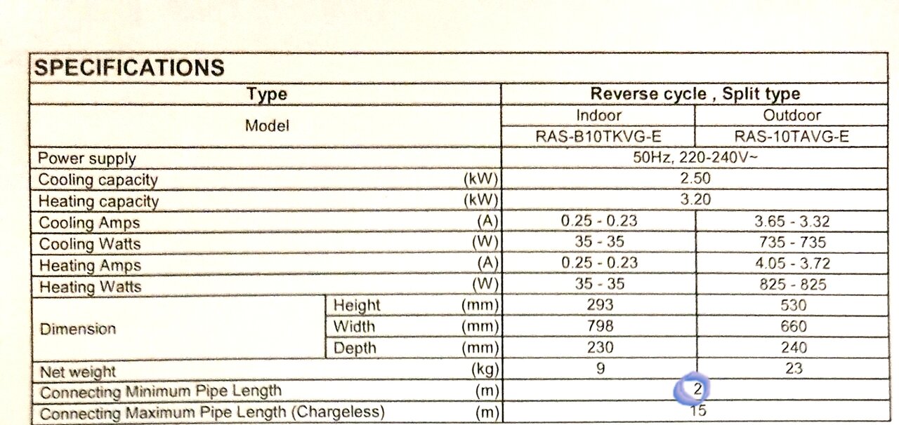

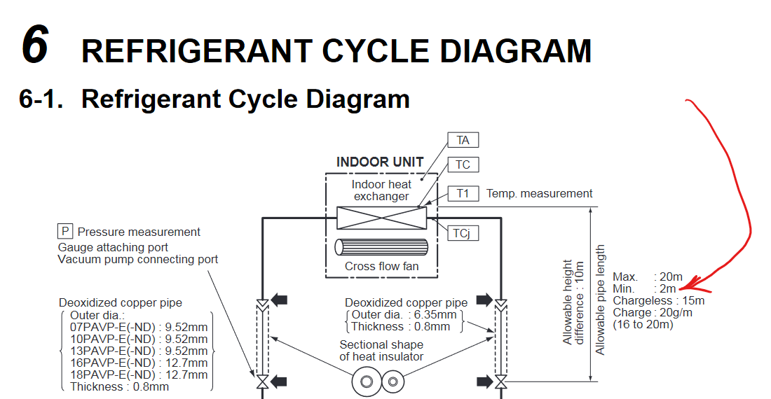

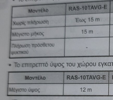

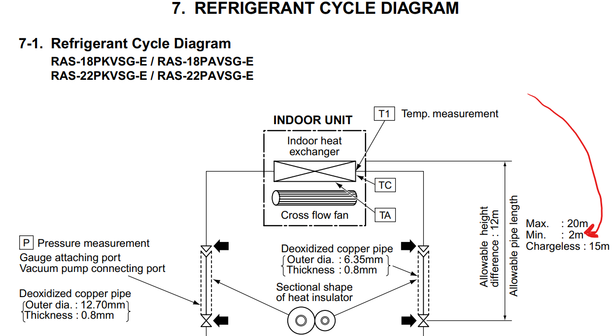

Το λέει και εδώ.
865842958_Annotation2020-01-20163820.png.9f5ffd50c9d7dd3eb71a55fecca84bb1.png1171041514_Annotation2020-01-20163718.png.0ee1c4cdaf8f43689967639cf2040175.png
Πάντως δεν έχει πιάσει τα 60εκ που θέλει από πάνω από της εξωτερική.

12 λεπτά πριν, liakjim είπε
Δεν έχει πιάσει τα 60εκ που θέλει από πάνω από της εξωτερική.
60mm θέλει στο 10αρι, αλλά αμφιβάλλω ακόμη και για αυτό.  Είναι ζήτημα να χωράει το χερι μου από πάνω.
Τα 2 μετρα ισχύουν βεβαια κανονικότατα.
