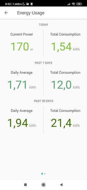

Όχι τόση παγωνιά, αλλά τα είχε τα σχεδόν μηδέν :
Πάλι όλα τα κλιματιστικά με ζήτηση 21C.
Όμως το Carrier χωρίς follow me αυτήν τη φορά.

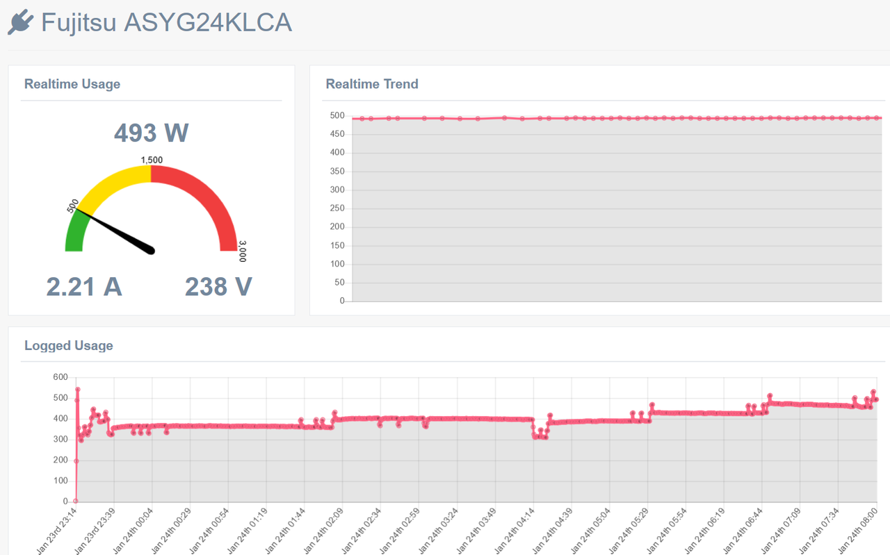

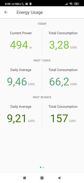

Πάμε να δούμε το Fujitsu
Έκαψε 3,28Kwh
Screenshot_2020-01-24-08-00-46-759_com.tplink.kasa_android.jpg.c3767d105264484dbc62a56aca937cc3.jpg

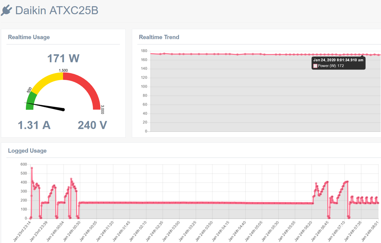

Το Daikin τα πήγε πολύ καλά :
Έκαψε 1,54Kwh
Screenshot_2020-01-24-08-02-38-972_com.tplink.kasa_android.jpg.55498a0e93c15fda6941e737eeff9336.jpg

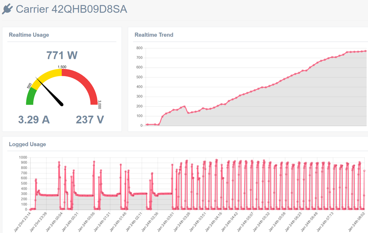

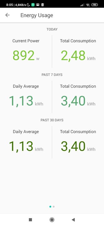

Το Carrier έχει ενδιαφέρον.
Η εικόνα του θα θυμίσει κάτι σε πολλούς κατόχους κινεζο/κινεζοφασόν
Ο ορισμός του on-off!!!!!!
Τρελά πριόνια .
Πόσο έκαψε; 2,48KWh . Αρκετά πάνω από το Daikin και σχεδόν πλησιάζει το Fujitsu (σε 4πλάσια τμ)
Screenshot_2020-01-24-08-05-50-689_com.tplink.kasa_android.jpg.b89e2a64149248dbe69ca4b6ceeb7675.jpg
Γιατί όμως;
Γιατί και η περίεργη αλλαγή στις περίπου 3πμ με αλλαγή σε πολύ απότομο προιόνι;

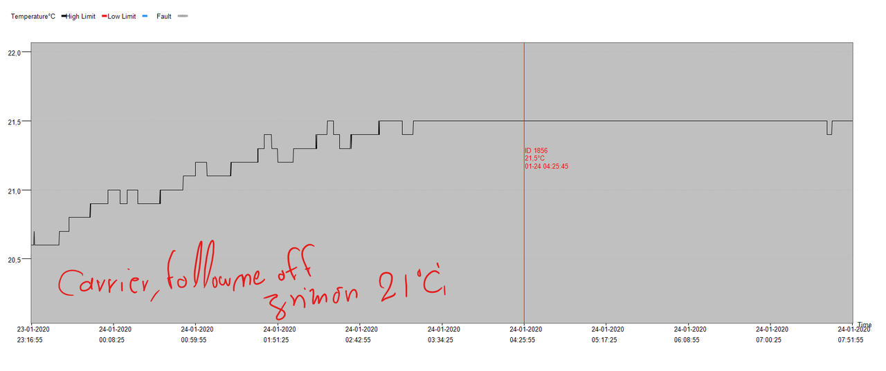

Την απάντηση τη δίνει το καταγραφικό θερμοκρασίας του χώρου:
Ενώ λοιπόν ζήτησα 21, αυτό προκάλεσε άνοδο σε υπερθέρμανση.
Στις περίπου 3πμ έφτασε στους 21.5 . Εκεί η παραμικρή εκκίνηση, που πάνε 800-900W, προκαλούσε άνοδο καυτών αερίων στο ταβάνι που εκεί κοντά βρίσκεται ο αισθητήρας θερμοκρασίας (το είδα να διαβάζει 27.5) και αμέσως έκλεινε.
Γιατί όμως ρε άτιμε κινέζε δεν εκκινείς όπως κάνει ο ιάπωνας στα 250W , βλέπε Toshiba Mirai αλλά πάς στα 800-900W;;;;
Γιατί όμως ρε άτιμε κινέζε δεν εκκινείς όπως κάνει ο άλλος ιάπωνας στα 170W , βλέπε Daikin αλλά πάς στα 800-900W;;;;
Ινβεντερ β' διαλογής όπως λέει ένα τυπάκι, ή απλά πέφτεις στην παγίδα του υψηλού φορτίου σχεδιασμού ώστε να κλέψεις στο scop και να βγάλεις 5.1;;;;;
Μάλιστα αυτά τα On-off διατάραξαν και τον ύπνο μου, μιας και προκαλούσαν θορύβους στα πλαστικά.
Μην παρεξηγηθώ, είμαι ευχαριστημένος με το Carrier.
Όπως είδαμε χθες , με follow me τα πάει εξαιρετικά. Βελτίωσα και την κριτική μου στο skroutz.
Στα 350€ που το έβαλα εγκατεστημένο, είναι μια πολύ καλή επιλογή για κρεβατοκάμαρα.
Καλή εγγύηση, είναι αθόρυβο, καλή θέρμανση, στη ψύξη τα πάει εξαιρετικά, δεν νιώθει από πάγους, έχει και ευκολίες πχ wifi.
Όσοι έχετε κινέζικο κλιματιστικό χωρίς follow me (ή ifeel) ή τέλος πάντων τεχνολογία με θερμόμετρο στο τηλεχειριστήριο, θα έλεγα να σκεφτείτε την αντικατάσταση.
Όσοι σκέφτεστε για αγορά κινέζικου, μη πάτε σε μοντέλο χωρίς τέτοια δυνατότητα. Αλλιώς καλύτερα σε κάτι με ανώτερο σχεδιασμό, όπως είδαμε στο Mirai και στο Daikin.
Το Fujitsu για πολλοστή φορά δείχνει την αξία του.
Έχει μειονεκτήματα, βλέπε θόρυβο και ευπάθεια σε παγοποίηση, αλλά φαίνεται να είναι πρωταθλητής απόδοσης/οικονομίας . Σε έναν τεράστιο χώρο , έκαψε ελάχιστα συγκριτικά.
Αυτά!!!
ΥΓ Συγγνώμη για την σεντονάρα πάλι. Νομίζω πάντως ότι το τοπίο έχει ξεδιαλυνθεί σημαντικά.
ΥΓ2
edit
Για χαβαλέ, ενεργοποίησα το follow me.
Το κλιματιστικό έστρωσε αμέσως :
Έκαψε 1,54Kwh
Τρελά πριόνια .
Γιατί όμως;
Αυτά!!!
ΥΓ2
edit
Έκαψε 1,54Kwh
Τρελά πριόνια .
Γιατί όμως;
Αυτά!!!
ΥΓ2
edit

Συμφωνω για το υψηλο φορτίο σχεδιασμού, φαίνεται οτι το Carrier σου έχει ελάχιστη κατανάλωση 300W . Τόσο μπορει να βγάλει το λιγότερο.. εσενα ο χώρος ήθελε π.χ. 200W για αυτο και σιγα σιγα ανέβαζε θερμοκρασία ο χώρος.. Μόλις ξεπέρασε την +2 την θερμοκρασία, έκλεισε, εκει τοπικα στο κλιματιστικό ειχε +2C απο την επιθυμητη. Οταν κλείνει αναγκαστικά δουλεύει για ενα μικρο χρονικο διάστημα σε ψηλές στροφές (ετσι εκανε και το toyo,για 1-2 λεπτα δεν θυμαμαι ποσο, το έλεγε και στο service manual),μετα πάει στην ελάχιστη του 300W. Σιγα σιγα,με αυτες τις διακυμανσεις κλείσε,δουλεψε δυνατα,δουλεψε 300W ,κλείσε κτλ.. Ο χώρος υπερθερμάνθηκε παντού στις 3:00 (+2C) και ο χώρος σου θέλει π.χ. 100W κατανάλωση για να μην ξεπεράσει το +2C, εκεί ξεκινάει ο συμπιεστή παίζει δυνατα, και πριν προλάβει να πάει στα 300W κλείνει..
Με το follow me που ενεργοποίησες, πάλι θα έρθει μια στιγμη που το κλιματιστικό θα κλείσει.. αλλα θα καθυστερήσει αρκετά παραπάνω.. Η διαφορά η μεγάλη ειναι οτι δεν ισχύει το +2C, αρα οταν φτάσει στην επιθυμητη θερμοκρασία που βάζεις θα κλείσει. Οταν κλείσει όμως.. θα αργήσει πολυ να ξαναξεκινήσει..
Π.χ. Toyo με Αισθητηρα πανω, δούλευε 1 ωρα , έκλεινε 5 λεπτα.. Εαν έβαζα ifeel, δούλευε 4 ωρες και έκλεινε 45 λεπτα..π.χ.
Και οταν πάει 20C , το κλείνεις ωστε να ξαναπέσει στους 14? Δοκίμασε να μην το κλείνεις το κλιματιστικό, αστο ανοιχτο..βάλε και εναν μετρητη κατανάλωσης όμως για να βλέπεις τι γίνεται.. Επίσης ανοιξε το Swing Πάνω κατω.. εχει μεγάλη διαφορά στην διασπορά του αέρα.
Θεωρητικά θα μπορούσες να βάλεις το broadlink rm mini 3, μαζι με το Broadlink A1 Smart Air Quality Detector. Να φτιάξεις ενα trigger, και να λεει οταν φτάσει η θερμοκρασία του sensor π.χ. 22 τότε κάνε αυτο (κλείσε η χαμήλωσε την επιθυμητη του χώρου)
Σίγουρα αν το έχω ανοιχτό όλη μέρα θα είναι καλύτερη η θερμική άνεση αλλά δεν είναι κάθε μέρα πολλές ώρες στο χώρο αυτό κάποιος ώστε να αξίζει η 24ωρη χρήση. το έχω δοκιμάσει και σίγουρα ανέβασε πιο γρήγορα θερμοκρασία (είχε πάει στους 17 το βράδυ). Έχω δοκιμάσει και το swing και τείνω να πιστεύω πως όντως είναι καλύτερα, ακόμη δεν έχω καταλήξει.. κάνω διάφορες δοκιμές.
