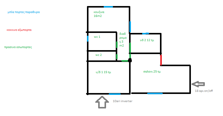

Καλησπερα σε ολους!Τα φωτα σας παρακαλω αν μπορειτε.Θελω να λυσω το θεμα της θερμανσης στο σπιτι με καποιον τροπο που θα εχω επαρκη ζεστη και δεν θα ξεπερναω τις 1500 KWh το τετραμηνο γιατι εχω κοινωνικο τιμολογιο.Μενω σε 1ο οροφο στη νικαια με φυσιολογικες απωλιες.Ο χωρος που θελω να θερμανω ειναι 2 δωματια που ενωνονται με ενα γωνιακο διαδρομο σαλονι 25 τμ και κουζινα μαζι με διαδρομο 20 τμ.Μπανια και υπνοδωματια εχω ψιλοβολευτει με αεροθερμο και ηλεκτρικες κουβερτες.αυτη τη στιγμη υπαρχει ενας θερμοπομπος ψηφιακος 2,500 watt και ενα κλιματιστικο on/off 18αρι.Δυστυχως ομως δουλεια δεν γινετε και αναγκαζομαστε να κρυονουμε και να δινω μαχη με το μετρητη μην περασω τις 1500 κιλοβατορες.Στα θετικα ειναι οτι υπαρχει νυχτερινο ρευμα και 3-5 μπορω να ανοιγω φουλ οποιαδηποτε συσκευη..το σπιτι εχει μονοφασικο ρευμα.ευχαριστω και συγνωμη για το μεγαλο κειμενο

Ευχαριστω για την απαντηση.Να υποθεσω οτι εννοεις πως με 3 κλιματιστικα inverter θα μπορω να εχω ζεστη για 7-8 ωρες την ημερα και δεν θα ξεπερναω τις 1500 kwh το τετραμηνο μαζι και με τις υπολοιπες συσκευες?Επισης να σου πω οτι εμπειρικα μιας και ειναι η 3η χρονια σερι οτι ο θερμοπομπος βγαζει ζεστη που δεν συγκρινετε με το κλιματιστικο και οτι κραταει την ζεστη ο χωρος κανα δυο ωρες αφου κλεισει..αντιθετως με το κλιματιστικο που παγωνει ο τοπος στο 10λεπτο..Βασικα μαλλον ρωτησα κατι λαθος.Αυτη τη στιγμη εχω ζεστη καλη στ 25 τμ του σπιτιου ολη μερα μιας και βαζω τον θερμοπομπο στους 30 βαθμους 3-5 και μετα στη λειτουργια eco στους 20 για την υπολοιπη μερα.Το αλλο δωματιο ομως ειναι σηβιρια σχεδον μονιμα..δε με ενοχλει το κοστος (σε λογικα πλαισια) που θα παει η αγορα των θερμαντικων που θα μου λυσει(αν γινετε) το προβλημα...πχ αν μου πει καποιος οτι θα παρεις 2 κλιμαστικα με κοστος 1500-2000 και θα λυσεις το προβλημα σου θα το κανω σιγουρα.Απλα θελω αυτος που θα μου το πει να το τεκμηριωνει με καποιο τροπο..

αυτος ειναι ο χωρος... το ζητημα ειναι να μην ξεπερασω τις 1500 γιατι χανω το κοινωνικο τιμολογιο το να καψω και αλλες 2000 κιλοβατορες στο νυχτερινο δλδ περιπου 150 ευρο το τετραμηνο και να εχω περασει το χειμωνα με μετρια προς καλη θερμανση με αυτο το ποσο νομιζω ειναι πολυ καλα..
Από ότι φαίνεται εχεις αρκετες απωλειες λόγω θεσης παραθύρων,στην κουζίνα δεν βαζουν κλιματιστικο ,χαλάνε ευκολα τα εσωτερικα μερη,και δεν αποδίδει κατι σωστα κοντα σε παραθυρο.Δεν γίνεται διαγνωση χωρίς να δει κάποιος επιτοπου ,γιατί αφορα που μπορει να μπει κάθε συσκευή ,τι καλυπτει ο θερμοπομπος σωστα ή λάθος, αλλα και η ηλεκτρικη εγκατασταση .

αδερφε το ξερω αλλα ο εκαστοτε τεχνικος πουλαει αυτο που συμφερει την τσεπη του...ειμαι παρανοικος με την ερευνα αγορας και πρωτου κανω αγορα για το πιο απλο πραγμα κανω αναλυσεις επι αναλυσεων..μονο ο κλιματισμος ειναι τοσο περιπλοκος που πελαγωνω και δε βγαζω ακρη.ο ενας κανει μετρησεις στο βερολινο,ο αλλος στο βουκουρεστι,ο τριτος μετραει στα 5kw,ο τεταρτος στα 6,8 και παει λεγοντας...στην ουσια αυτο που ζηταω ειναι να μου πει καποιος αν 2 κλιματστικα τα οποια θα επαρκουν σε btu για το χωρο που θελω να καλυψω θα ειναι σε θεση να με κανουν να εχω θερμανση δουλευοντας στους 22 βαθμους 8-10 ωρες τη μερα..τις καθημερινες θα ξεκινανε να δουλευουν απο τις 3,αρα την μεγαλη καταναλωση μεχρι να πιασουν την θερμοκρασια θα την εχουν στο νυχτερινο τιμολογιο και μετα θα διατηρουν τη θερμοκρασια μεχρι τις 1 το βραδυ.τα σ/κ θα δουλευουν παραπανω..

Λοιπον 1ος στοχος ειναι να μενουμε κατω απο τις 1500 κιλοβατορες το τετραμηνο και συγκεκριμενα 23/9 εως 23/1 αρα μιλαμε για 2 μηνες καλα κρυα..
2ος στοχος ειναι να εχουμε μια φυσιολογικη ζεστη 22-23 βαθμους στους χωρους που κινουμαστε οσες ωρες ειμαστε στο σπιτι.
παρακαλω να μου διευκρινησεις και αυτο αν ξερεις..αν ανοιξω το κλιματιστικο(18αρι) στις 3 το μεσημερι και καταναλωσει οτι ειναι να καταναλωσει για να πιασει τη θερμοκρασια μετα ποσο καει για να τη διατηρησει για 8 ωρες με μια εξωτερικη θερμοκρασια 10 βαθμους και σε σπιτι 1ου οροφου με αλλον ενα οροφο απο πανω και με απωλεις ουτε πολλες αλλα ουτε και μηδενικες?προφανως δεν περιμενω κατι ακριβες αλλα να μην εχει και αποκλιση πανω απο 20%.απ'οτι θα δεις στη φωτο νομιζω 2 18αρια σε σαλονι και κουζινα με καλυπτουν..
εχω κοινωνικο και νυχτερινο τιμολογιο και αν ερθει λιγο τσιμπημενο το νυχτερινο δεν εχω προβλημα...
