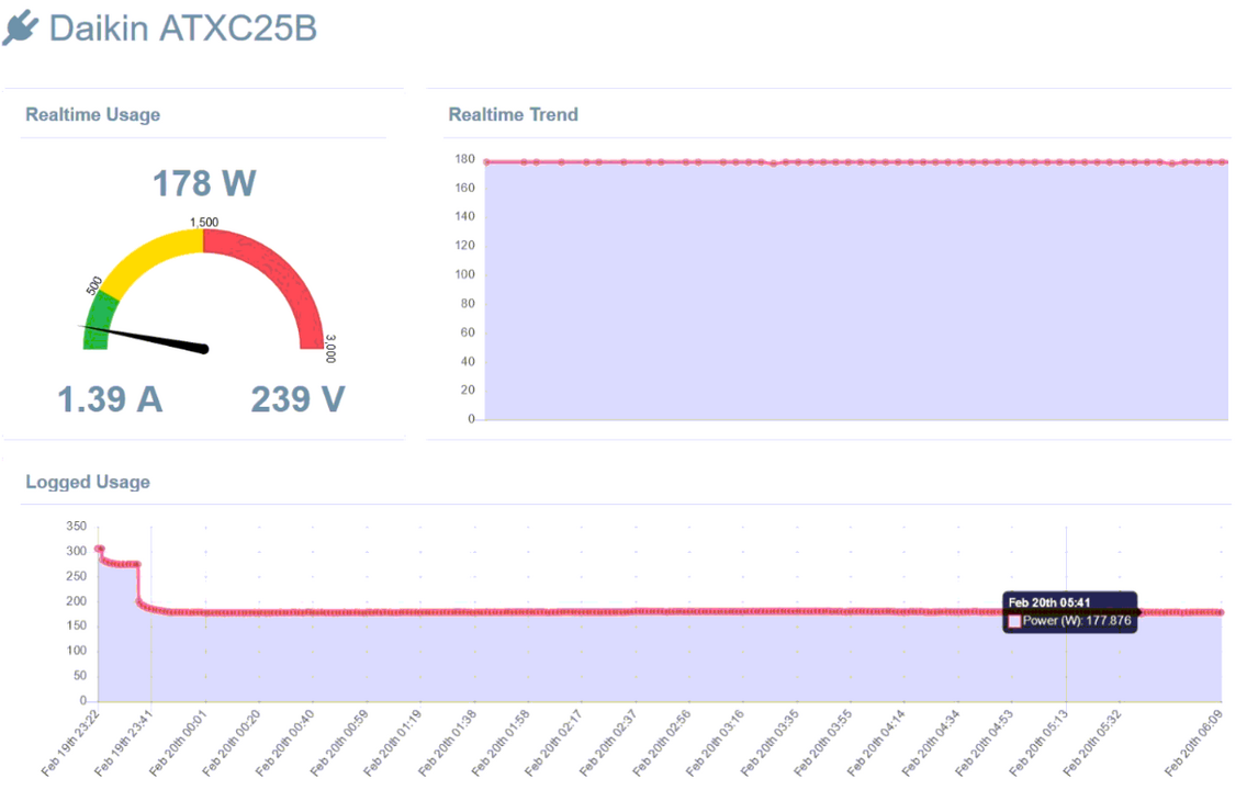

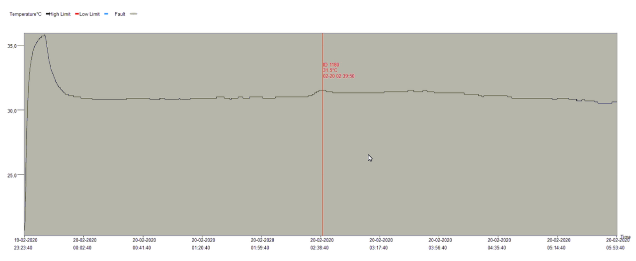

11 ώρες πριν, liakjim είπε
Καλημέρα.
@Rnd1978, έβαλα το καταγραφικό θερμοκρασίας στο Daikin .
Με ζήτηση 22 και κατανάλωση αυτή (όλη τη νύχτα σταθερά 178W) :
μου έδωσε αυτό :
Συνεπώς το Daikin βγάζει κάπου 31C αέρα, ενώ το Carrier 35C
Σιγά τη διαφορά ε;
Γιατί όμως παραπονιέμαι για ψυχρά ρεύματα;
Στο Carrier ο ανεμιστήρας πάει στο low . Δίνει 230m3/hr .
Το Daikin το είχα fixed στο quiet. Δίνει 336m3/hr
Άρα το Daikin δίνει 37% παραπάνω παροχή λιγότερο ζεστού αέρα. Και αυτό ο άνθρωπος το νιώθει.
